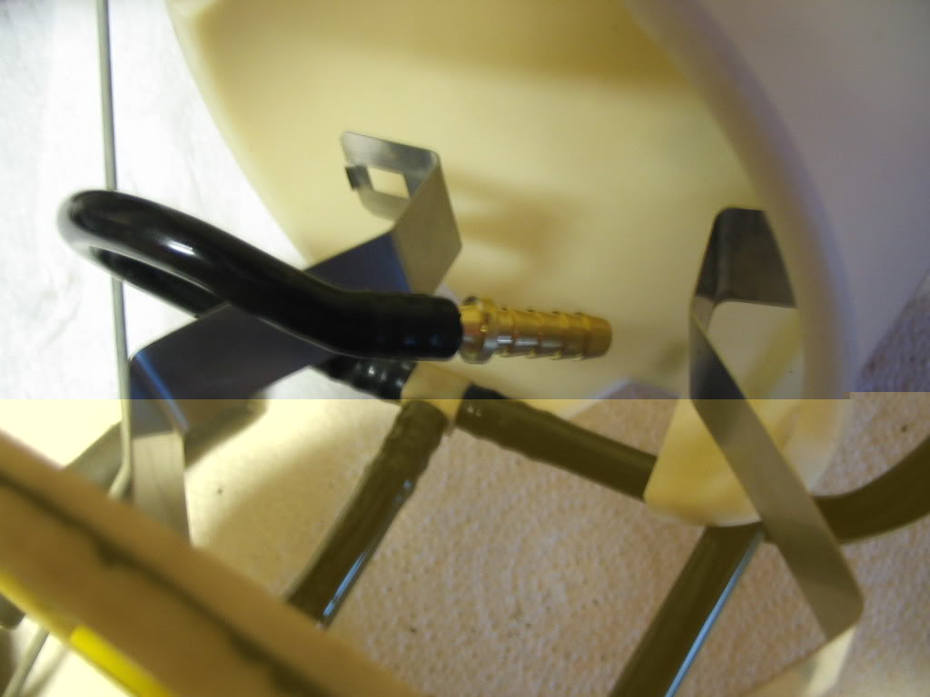

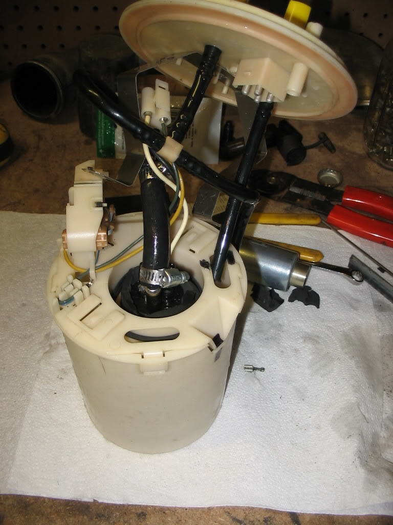

Vorrei fare così:
Dove trovo quel raccordo in ottone?
alla fine questo sarà il risultato (come nella foto 2):
- walbro031.jpg (54.94 KiB) Visto 845 volte
- walbro034.jpg (115.18 KiB) Visto 845 volte

Ciao, ho smontato la pompa, è una WALBRO AOS006
secondo voi è la stessa che hanno a PFS?
http://www.partsforsaabs.com/product_in ... ts_id=2388
l'EPC mi dice 88 22 694..
thanks
thanks
Saab 9-5 SE/Vector 2.0 t, B205E 1999 - tuning kit 400127296 del 05-12-01 - Gpl Landi omegas.
- Pietro7
- Messaggi: 3237
Re: 9-5OG 2.0t - Pompa benzina morta
In saab vendono solo il cestello completo, e quel codice EPC si riferisce proprio a questo (il link, invece, è per una pompa della classic). Ti conviene comprare quella stessa walbro a parte, su altri canali (tipo ebay.co.uk). Il montaggio è semplice; l'ho fatto recentemente. Fammi sapere se hai bisogno di qualcosa. Intanto ti consiglio di essere molto delicato quando scolleghi i connettori di plastica dei tubi di andata e ritorno dal cestello. Buon lavoro!

Certo, ma questo si può fare anche sulle nuove. Il problema è che in saab la pompa non è fornita come ricambio separato perciò chi si serve dell'assistenza ufficiale si vede cambiare tutto il cestello. In realtà tutti i cestelli si possono smontare. Pure per quanto riguarda i fari, anche sulle 9.3 e 9.5 fino al 2001-2002 si poteva cambiare solo il vetro; e cioè fino al momento in cui sono passati al plexiglass... con pessime conseguenze!
