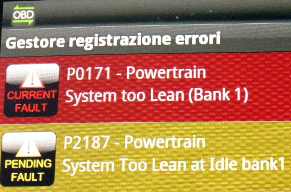

Porca zozza, da qualche giorno ho la spia arancio del motore accesa. Diagnosi con obd2: come da foto.
Sistema che gira magro? Mah... Sarà colpa del gpl, ho pensato. Azzero gli errori e riparto, ma si ripresentano. Ehm... Ora con il dispositivo obd2 non si azzerano più, e la spia rimane accesa anche avviando e girando a benzina.
Che caspita sarà ? A qualcuno è successo?

hai aria che entra in aspirazione, controlla tubi tubicini, corpo farfallato, sensore map, .... insomma hai una aspirazione da qualche parte...

Wow! Grazie infinite Sabbone :8 :8 :8
Il mio timore era che fossero le bobine o la pompa della benzina...
Ora provo a fare tutti i controlli, del resto la signora ha 9 anni, le concedo che qualche piccolo acciacco le venga :O

Domani con la luce cerco di vedere bene se ci sono fessurazioni, tubicini staccati, crepe... ricordo che sulla prima 2.2 tid si fessurò 2 volte (era un difetto frequentissimo su quel motore) un manicotto.
Sul Wis la fanno difficile :D
