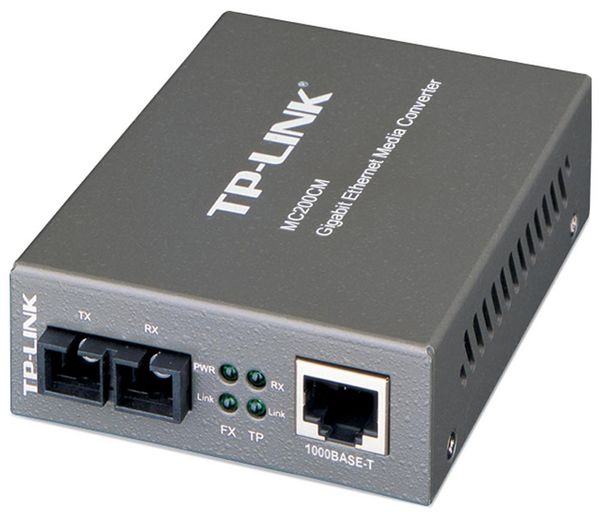

Ragazzi io so solo che esiste e che qualcuno lo ha impiegato con successo.
Ci sono convertitori per fibra ottica per vari utilizzi.
Convertono i segnale ottico in RCA, in ethernet (fino a 1000 base T) e cosi via.
Questo sotto della tp link ne è un esempio :
Bisognerebbe capire, visto che è un sistema (il vostro) che non conosco, che tipo di segnale veicola il vostro cavo ottico, quanti e che tipo di connettori sono installati.

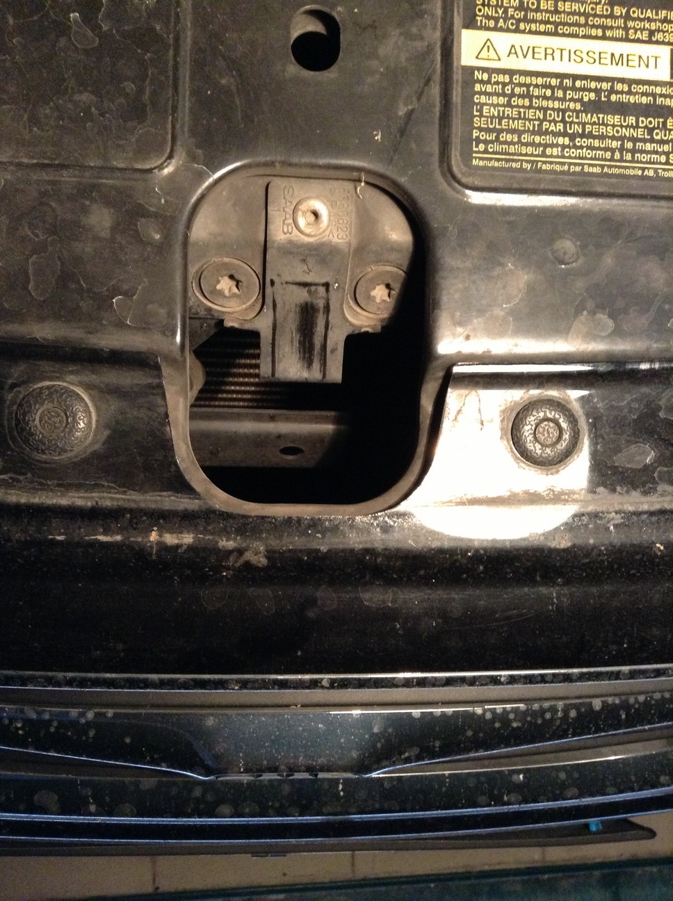

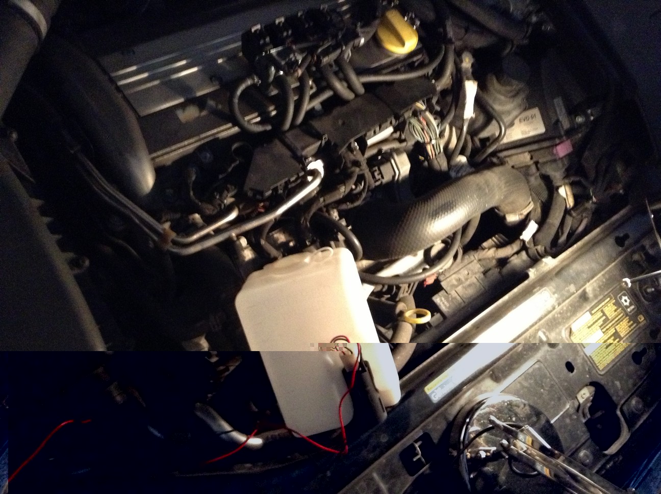

e a proposito della vaschetta del lavafari. Porca zozza, bella capace (1 litro). Del resto l'ho voluta io così ,l'alternativa erano quelle altre fatte a vescica, a borraccia, per intenderci, ma mi sapeva di roba "rompevole".
Azz... come vedete nel cofano non c'è posto per infilarci nemmeno un dito.
Dove la metto? Mumble mumble...
Mi pare che nello spazio vuoto tra la mascherina anteriore e il radiatore c'è spazio per farci stare un bue.
E c'è anche un bel longherone che vien giusto comodo per fissarci la vaschetta.
Oddìo... piccolo scrupolo: non è che poi questa fa venir meno il flusso d'aria che è stato progettato per passare dalla mascherina per andare al radiatore? Mah, che dite? Per me di aria ne entra lo stesso, del resto non tappa tutto il flusso, solo una piccola parte. E poi l'aria entra pure dalla griglia inferiore anteriore :notalking:
Boh, io domattina apro, poi vedremo!
