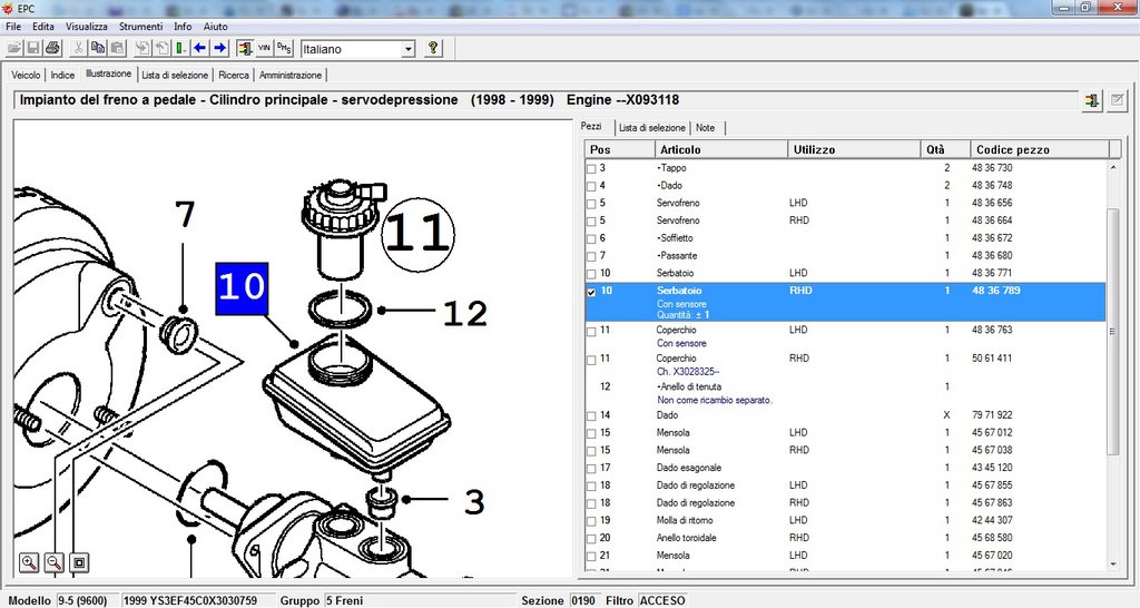

Ciao ragazzi
mi aiutate a trovare la vaschetta in oggetto? Ho cercato sull' EPC questo è il mio VIN YS3EF45C0X3030759
il ricambio è questo? Serbatoio RHD 4836789
purtroppo mi perde poco poco di DOT4 dall'attacco del tubicino che và alla frizione idraulica

scusate l'ignoranza ero convinto che RHD significasse guida a destra
in effetti il volante è a sinistra LHD
quindi è l'altro: SAAB OE: 3495551, 4836771

allora il ricambio che mi serve è questo? SAAB OE: 3495551, 4836771
come lo devo 'leggere' ed interpretare l'EPC?
Serbatoio LHD quindi 4836771

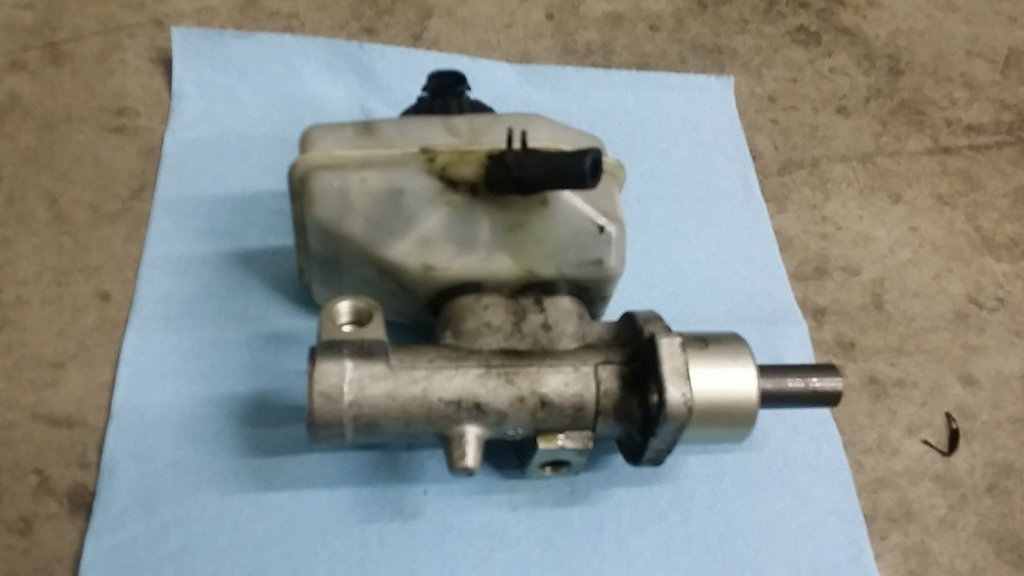

Ciao Vincenzo,
ho verificato ma sopra la vaschetta dove c'è il tappo, è asciutto, purtroppo perde poco poco
dall'uscita in plastica dove c'è attaccato il tubo, che va alla frizione idraulica
cmq non riesco a trovare quì in europa la vaschetta che abbia l'uscita in plastica libera, per
collegare il tubicino ..
come da foto su allegata
mi aiutate per favore?
grazie
grazie

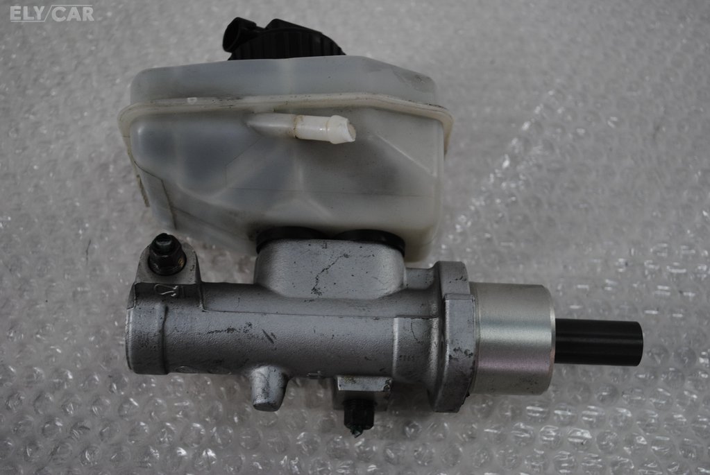

aiuto aiuto, ho trovato una vaschetta nuova, il ricambio è 3495551
ma l'uscita che porta il DOT4 alla frizione idraulica è tappatta,
credo sia normale, forse bisogna tagliarne qualche mm.??
comunicherà con la vaschetta??
guardate:
guardate:

Quesito difficile, soprattutto se non hai sottomano la vaschetta
Ci vorrebbe un ricambista o uno che lo ha già fatto

Io lo aprirei con una punta affilata nuova montata in un buon trapano, dopo aver fatto un centrino accurato.
Ti consiglio di osservare quella vecchia e cercare di capire se la rottura è dovuta ad un metodo sbagliato o altro.

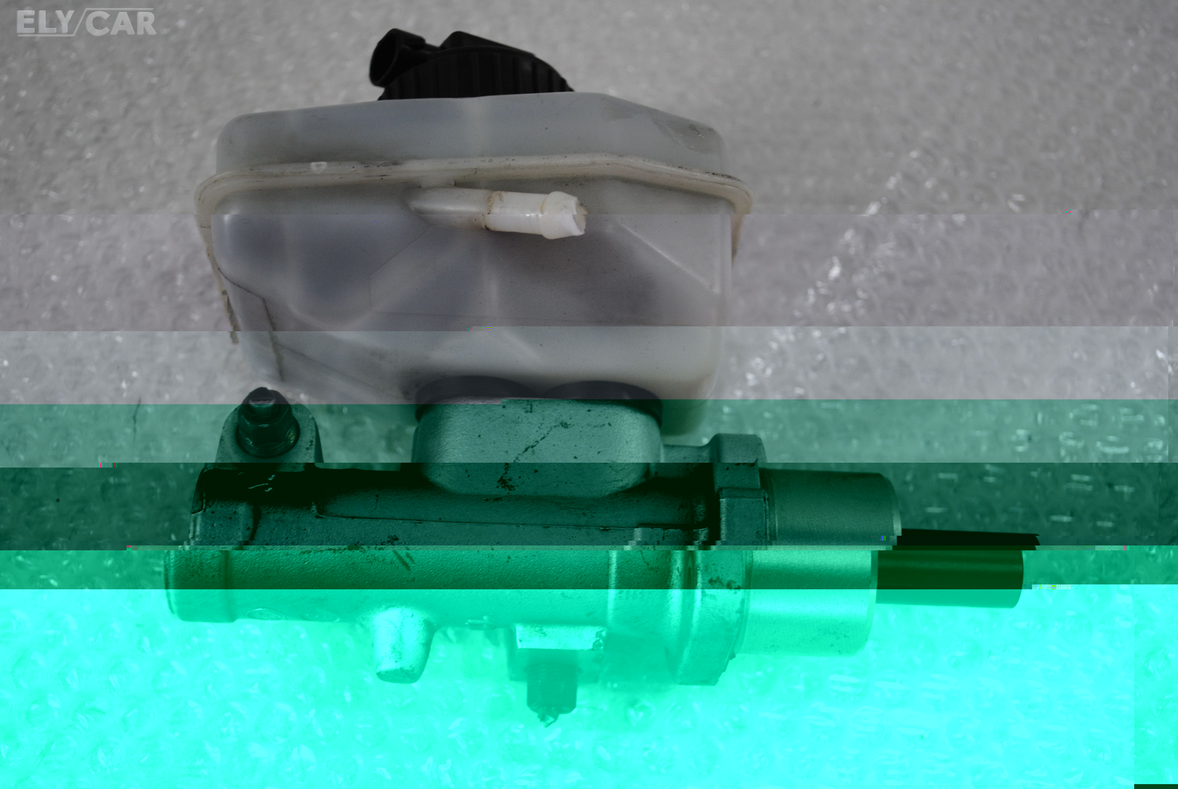

cmq quardate queesta foto, si evince che una volta tagliato o forato è libero per passare il liquido freni..Ti consiglio di osservare quella vecchia e cercare di capire se la rottura è dovuta ad un metodo sbagliato o altro.

Sembra forato con la punta dello stagnatore, forse per evitare di introdurre trucioli di plastica nel circuito idraulico.
Ricordati di pulirla accuratamente prima di montarla, anche se è nuova.
Tubi e serbatoi (appena usciti di fabbrica, Lucantropo docet) sporchi sono causa di tanti piccoli danni...

Ok sostituita ieri sera
gommini compresi, problema risolto.
thanks
thanks
