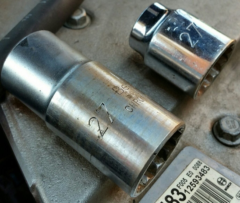

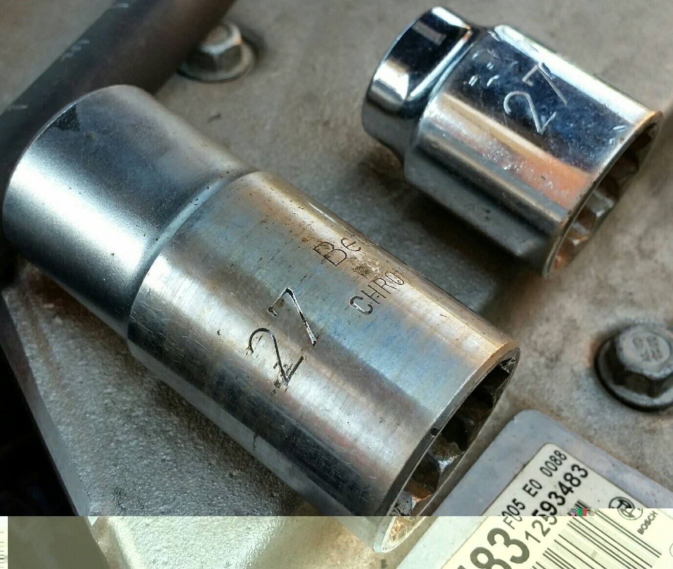

se a qualc' un altro dovesse capitare:
per smontare il sensore serve una chiave a "bussola" da 27mm abbastanza lunga..
Quella più a sinistra è quella che ho usato l ' altra è una 27 standard

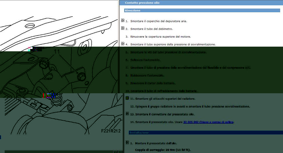

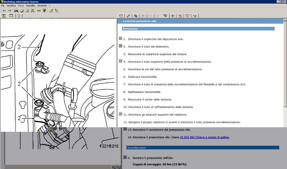

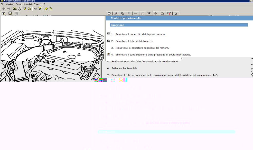

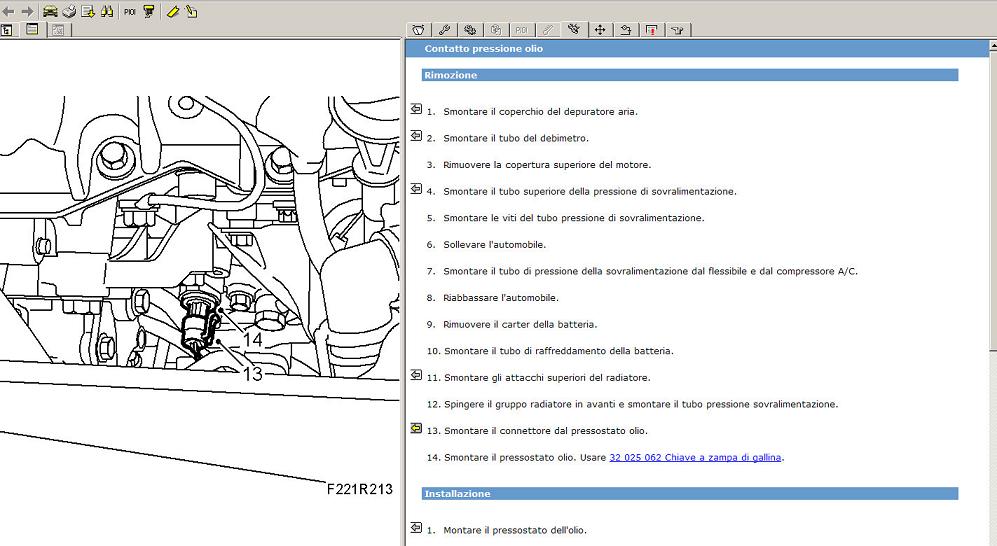

aggiungo le istruzioni perche' me lo hanno chiesto!
- s1.jpg (90.09 KiB) Visto 1336 volte
- s2.jpg (86.71 KiB) Visto 1336 volte
- s3.jpg (120.66 KiB) Visto 1336 volte
- s4.jpg (97.32 KiB) Visto 1336 volte
