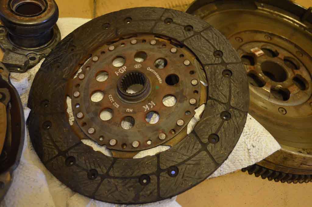

Il disco della frizione
Usura del disco frizione

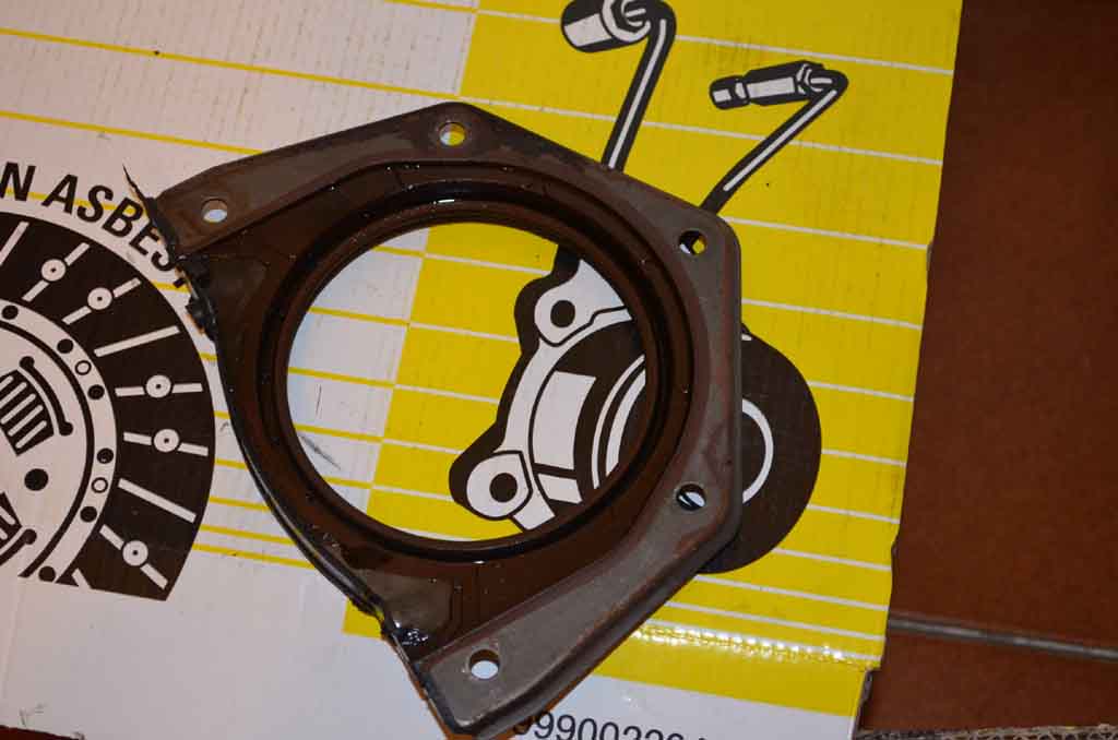

Il paraolio che aveva incominciato a trasudare olio
