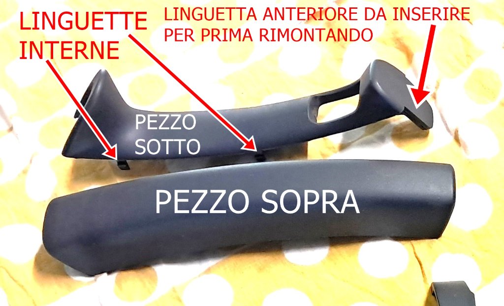

E' una bella rogna, al solito ci sono incastrini in plastica e se rompi una linguetta sei fottuto.
E' divisa in due pezzi, sono partito da davanti usando come per altre parti le carte di credito infilandole di lato nella fessura tra i due pezzi.
Appena allargato un pelo poi ho usato gli attrezzi del kit smontaggio pannelli con le levette in plastica di vario tipo.
Nel mentre si tira verso l'alto la parte superiore premendola e smuovendola a dx e sx.
Nel rimontare si parte da davanti, attenzione a infilare bene le due parti all'inizio, avevo chiuso i due pezzi e non mi ero accordo che davanti non si erano inseriti bene e ho smadonnato per riaprirli.
In foto i pezzi smontati per capire dove sono le linguette da sganciare
