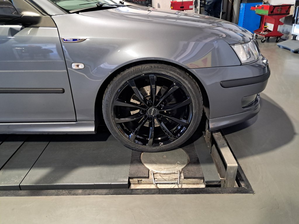

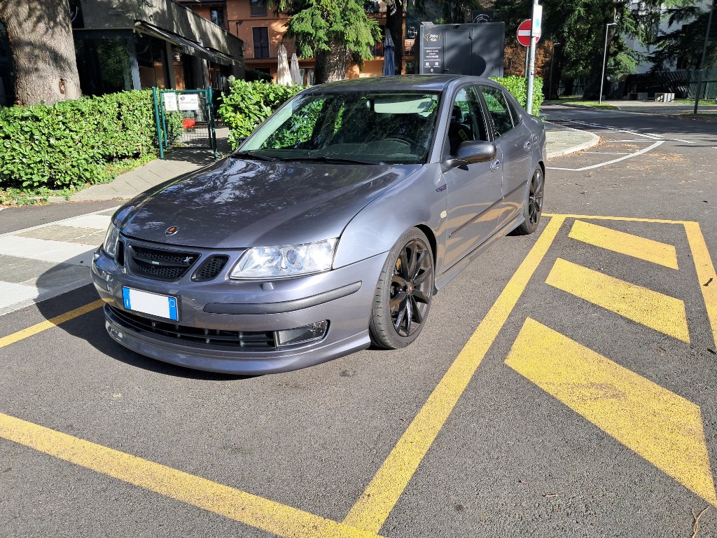

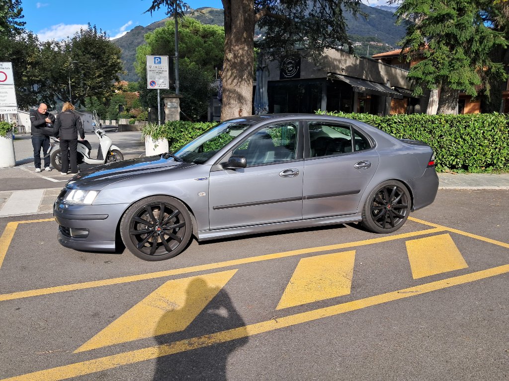

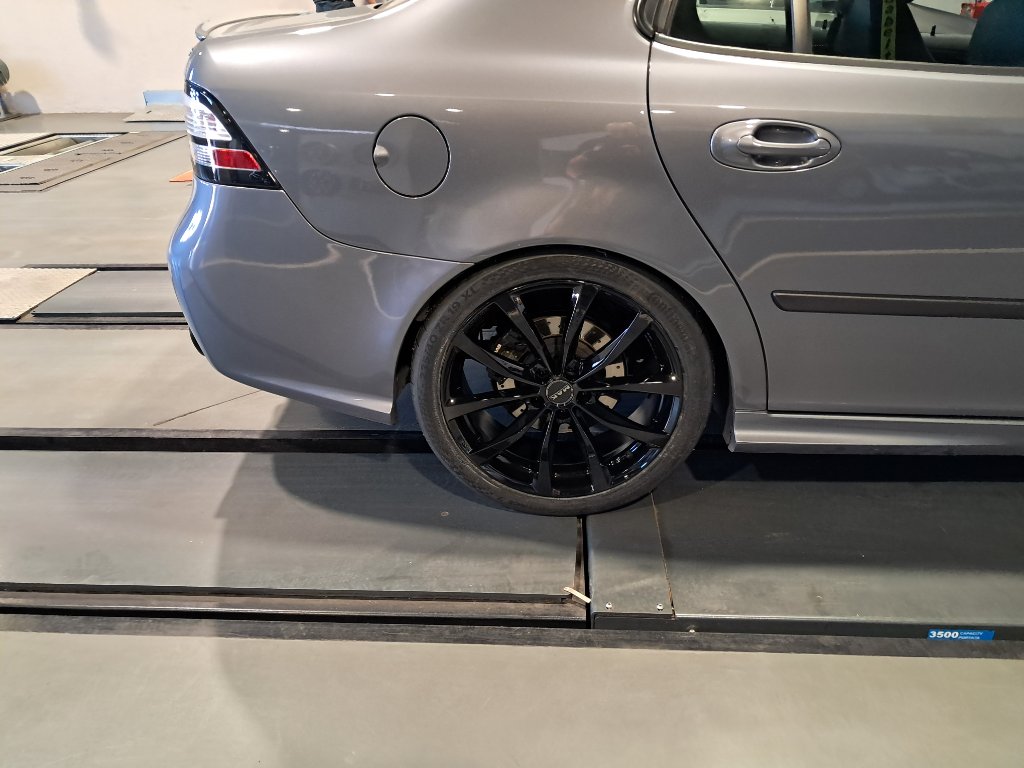

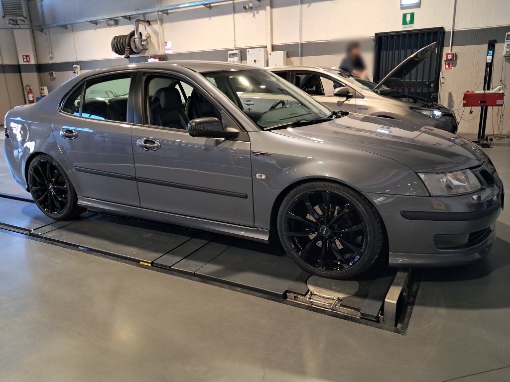

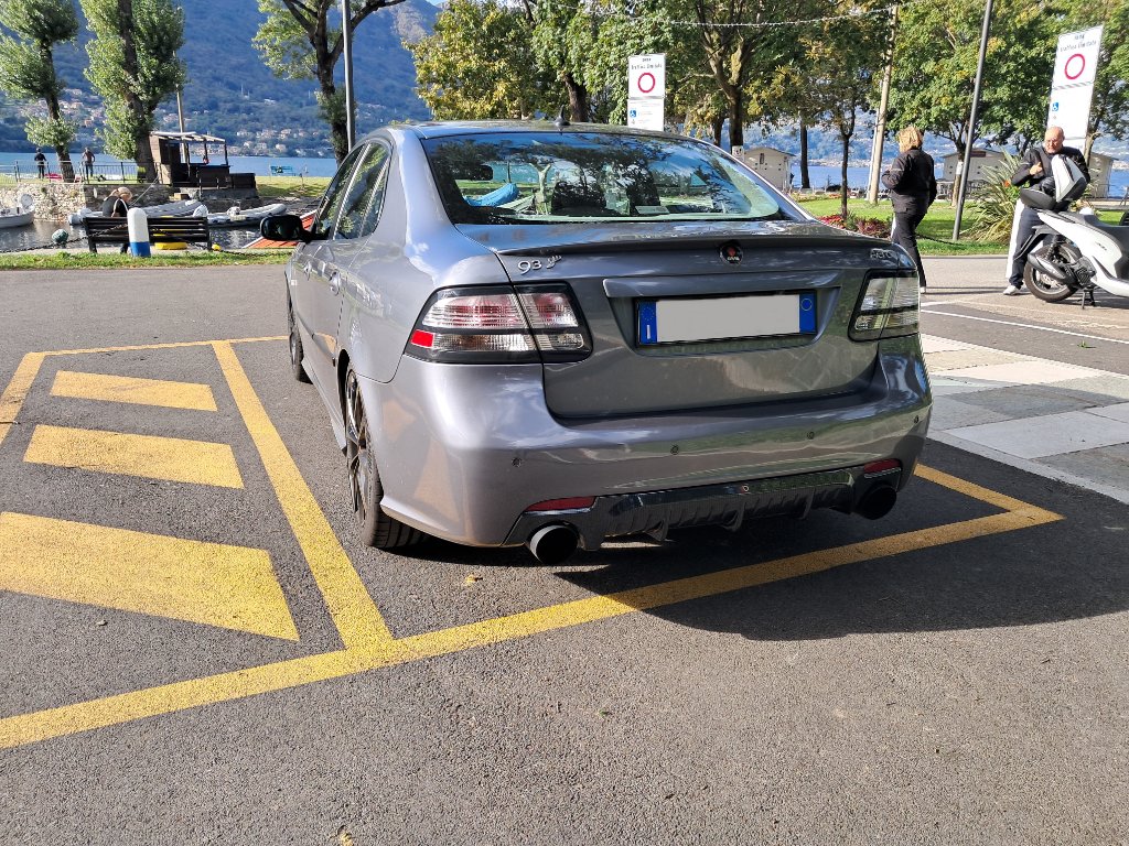

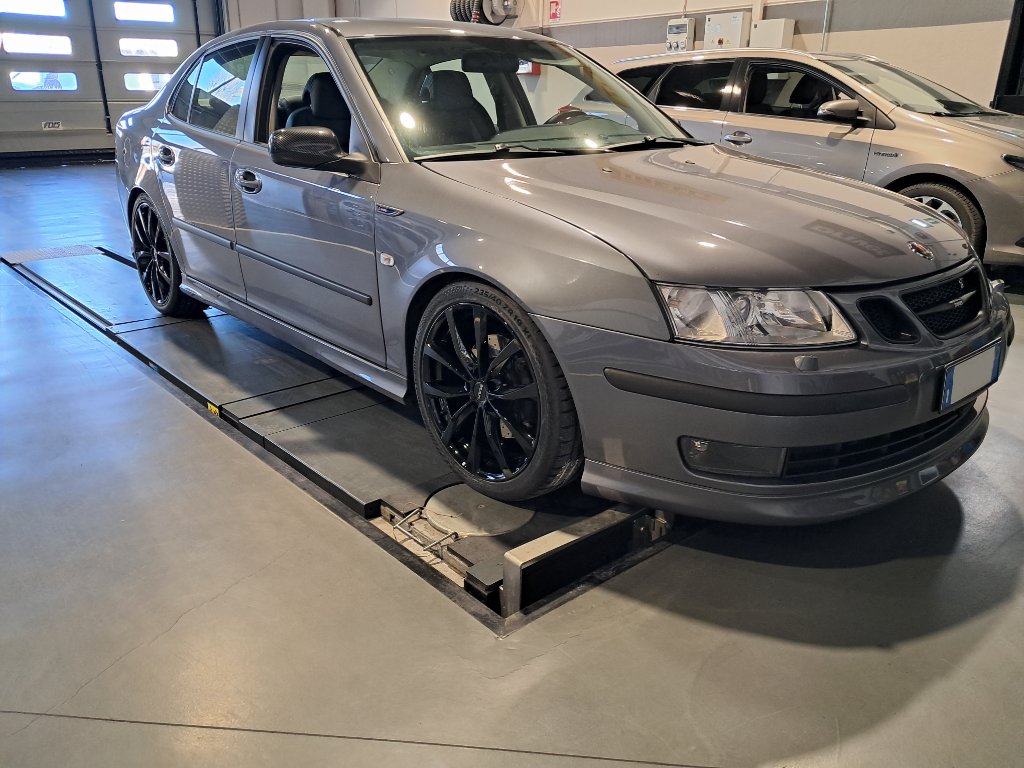

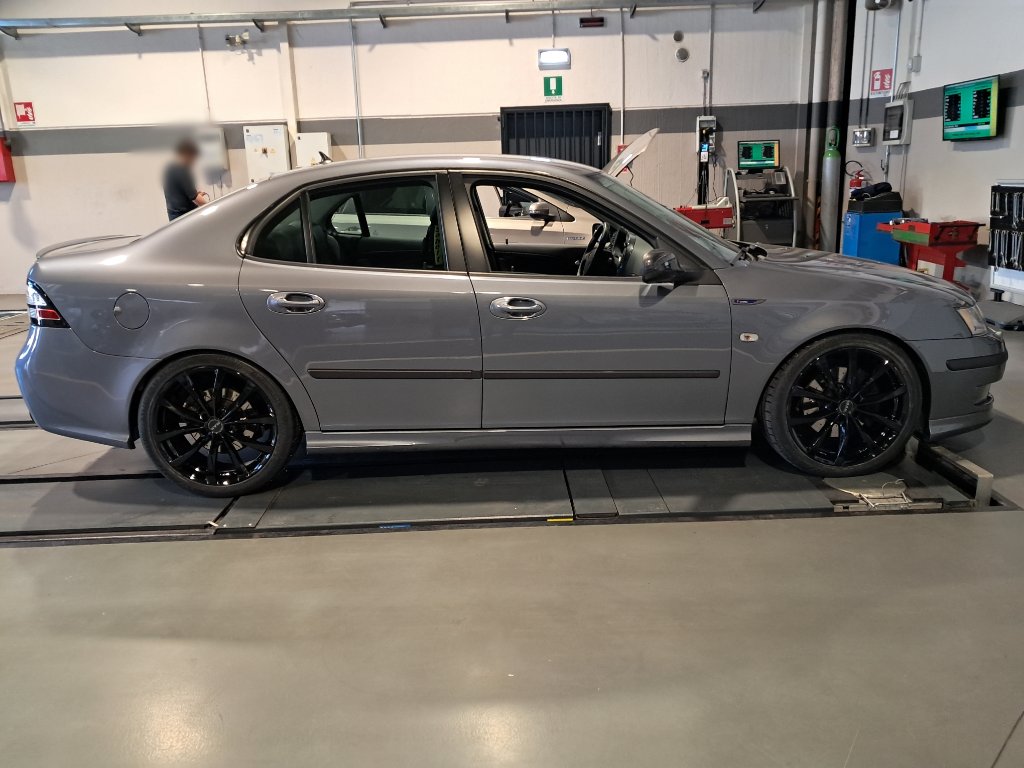

Per il blackout del sito e' sparito tutto quello che segue sino al montaggio dei cerchi che ora sono sulla macchina, metto quindi delle foto con i cerchi montati.
Nelle foto seguenti i cerchi sembrano opachi perche' non lavavo da un po' la macchina e i freni sportivi emettono molta polvere.
