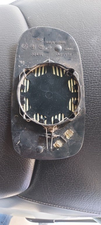

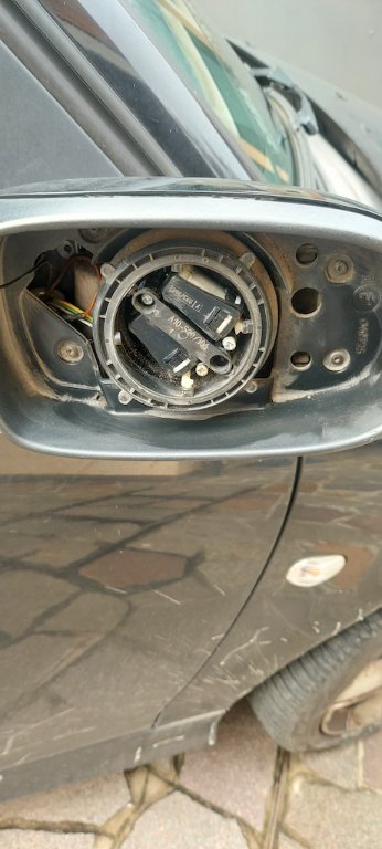

Sì, è vero, potrebbero essere due cose diverse, il vetro è incollato alla plastica che ha gli agganci per la calotta interna..
Il ricambio l 'ho trovato completo, specchio+plastica retro, non saprei se esiste anche il solo vetro..ammesso è concesso questo, non saprei come funziona però lo sbrinamento se incollato.

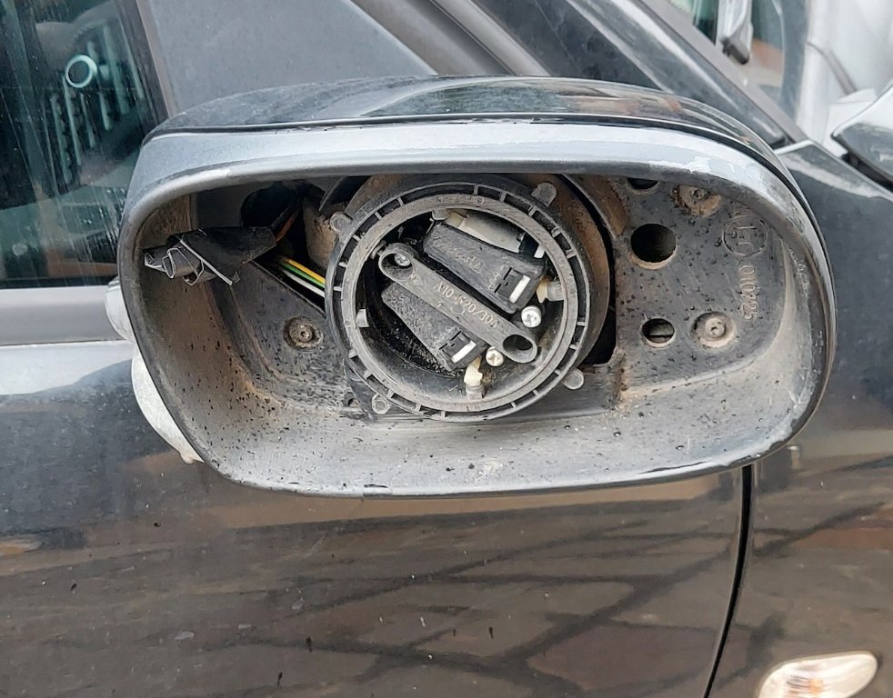

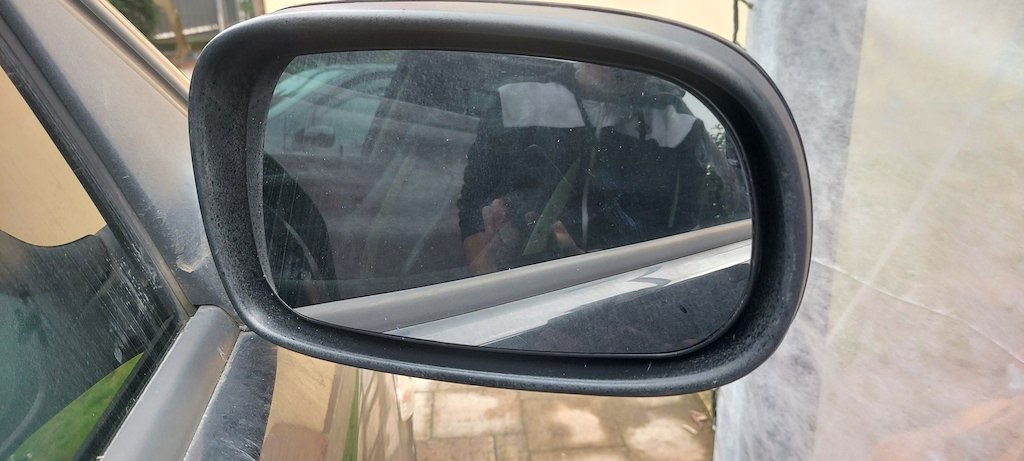

Lo specchietto l'ho spostato totalmente in avanti..

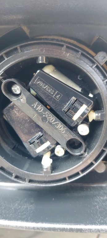

gli ho dato anche un pulita velocemente internamente, pulendo l'area dei motorini elettrici e le plastiche ( aria-compressa leggermente, pulisci contatti e silicone protettivo )...
- motorini interni.jpg (53.57 KiB) Visto 8582 volte

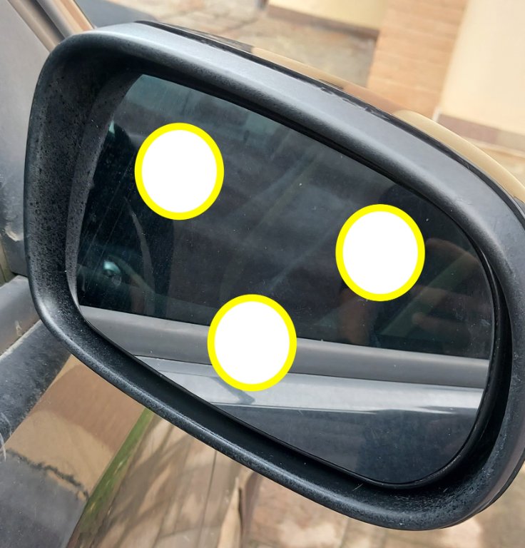

ho inserito lo specchio con facilità appoggiando alla sua sede e premendo su 3 punti.. cerchio in bianco..
- premere.jpg (90.62 KiB) Visto 8582 volte
un clic conferma che la molletta internamente si è aperta e chiusa per la sue sede fissa del motorino elettrico..

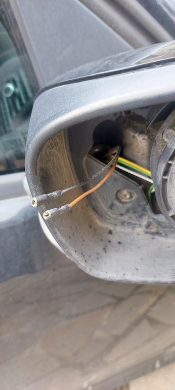

prima, ovviamente riattacco i due cavetti di alimentazione ( presume delle resistenze per lo sbrinamento )
- cavi.jpg (43.17 KiB) Visto 8587 volte
fatto
- lavoro finito.jpg (87.45 KiB) Visto 8582 volte
