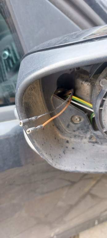

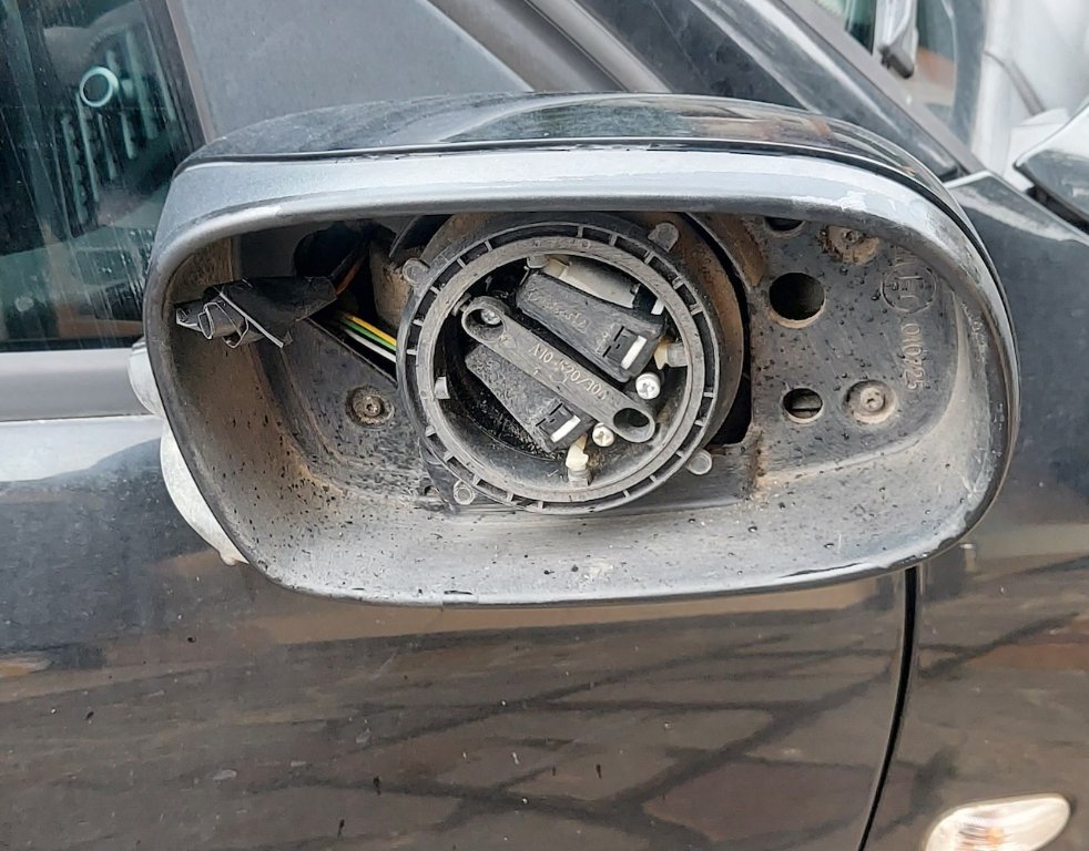

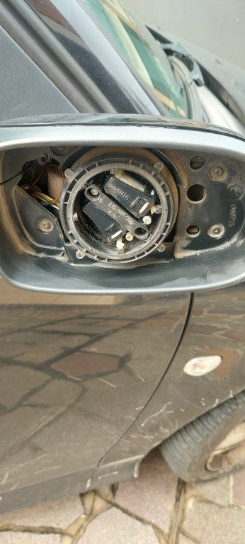

Non saprei come spiegarlo, comunque fatto sta che ho perso il vetro dello specchietto laterale dx ( lato passeggero ).
Credo che, l'età, il freddo, il ghiaccio di qualche giorno fà ha indebolito l'ancoraggio e alcune buche o dossi abbiano dato il colpo di grazia.

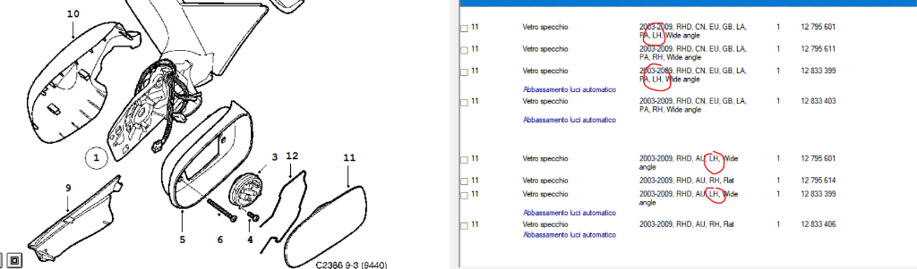

Avete un codice ricambio da poter utilizzare?
Devo ammettere, che il suo uso è davvero importante :D e fondamentale in guida che parcheggio... :)
Ma soprattutto, come si toglie ? :@

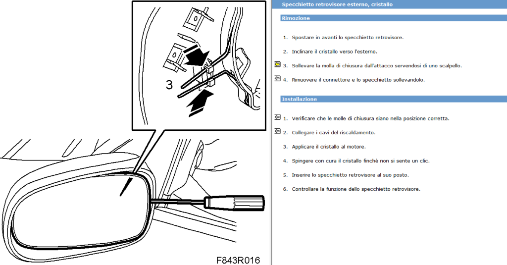

Si entra tra il vetro e la plastica con un cacciavite sottile piatto, non ricordo se sopra o sotto il vetro, c'è una linguetta che fa ruotare il supporto di plastica rotondo che è dietro al vetro. Lo trovi facilmente su eBay o simili il vetro, non ricordo il codice ma quello che danno per 9-3 ttid va bene

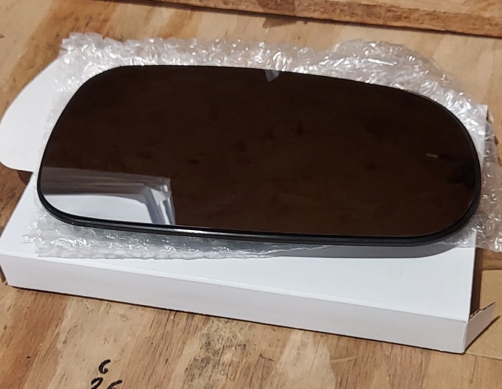

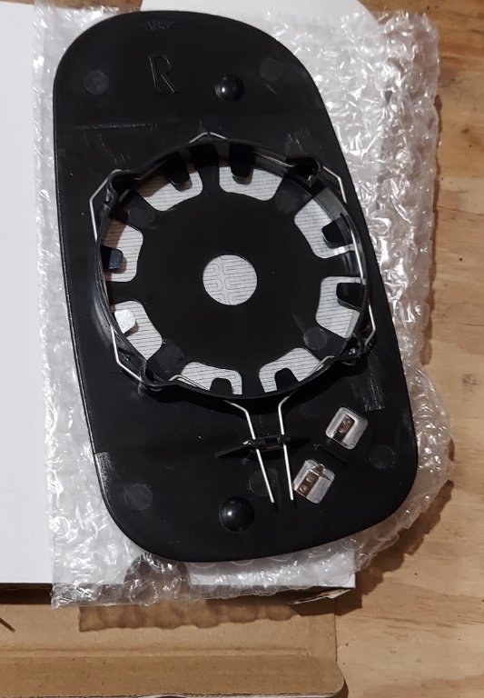

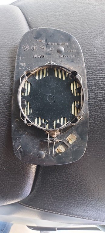

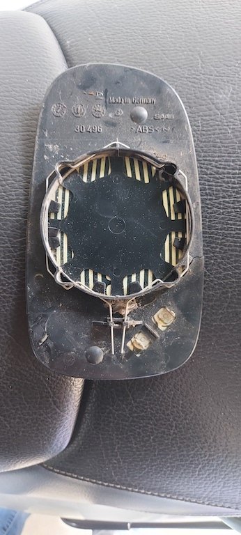

Ho ordinato il ricambio, eccolo :
ovviamente di concorrenza!
L' ho pagato 16e

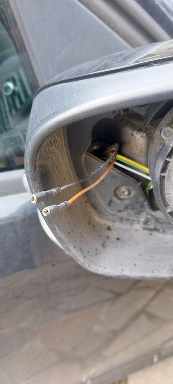

Confido domani di montarlo e vi allego le altre foto per come procedere.
Intanto posso dirvi che lo specchietto deve essere spinto verso il senso di marcia, in avanti.
Verso il cofano insomma.
Si può fare.
Solo così avete possibilità di lavorare sulle due linguette da scollegare quello rotto.

Sono due cose diverse secondo me... A me è successo di perdere il vetro, che di fatto è incollato su un supporto, che tutto assieme forma il pezzo delle foto. Mi pare di ricordare che ci fosse anche solo il vetro da acquistare, da incollare sul supporto, ma dato che di concorrenza il prezzo del tutto è basso avevo sostituito tutto. La sostituzione io la ricordo semplicissima, due minuti in tutto

Sì, è vero, potrebbero essere due cose diverse, il vetro è incollato alla plastica che ha gli agganci per la calotta interna..
Il ricambio l 'ho trovato completo, specchio+plastica retro, non saprei se esiste anche il solo vetro..ammesso è concesso questo, non saprei come funziona però lo sbrinamento se incollato.
Lo specchietto l'ho spostato totalmente in avanti..

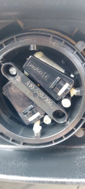

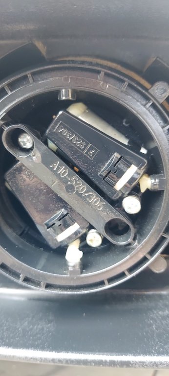

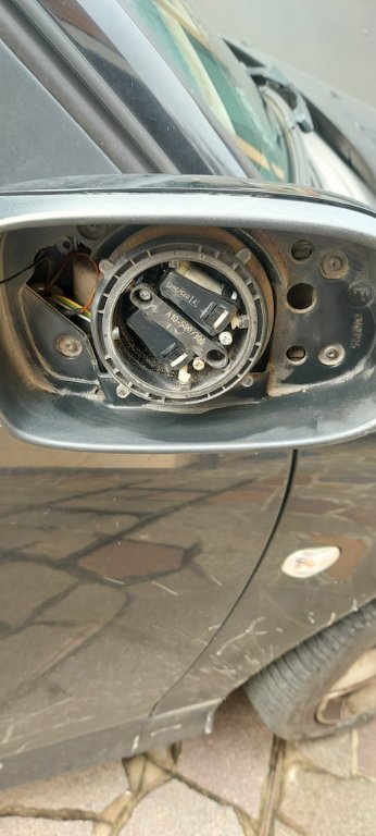

gli ho dato anche un pulita velocemente internamente, pulendo l'area dei motorini elettrici e le plastiche ( aria-compressa leggermente, pulisci contatti e silicone protettivo )...
motorini interni.jpg (53.57 KiB) Visto 8596 volte

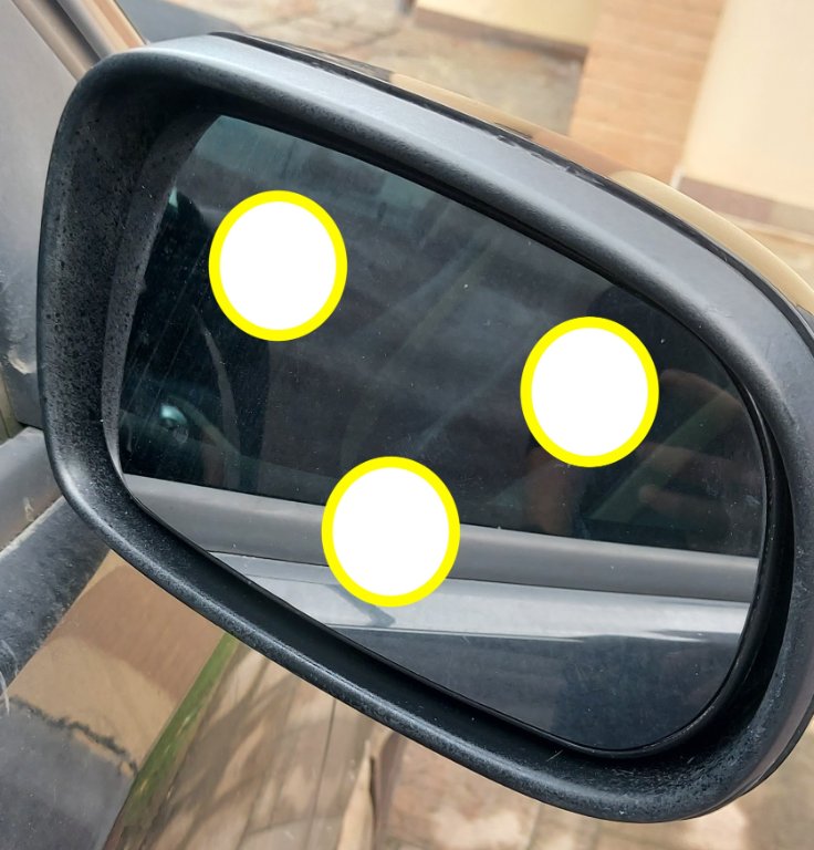

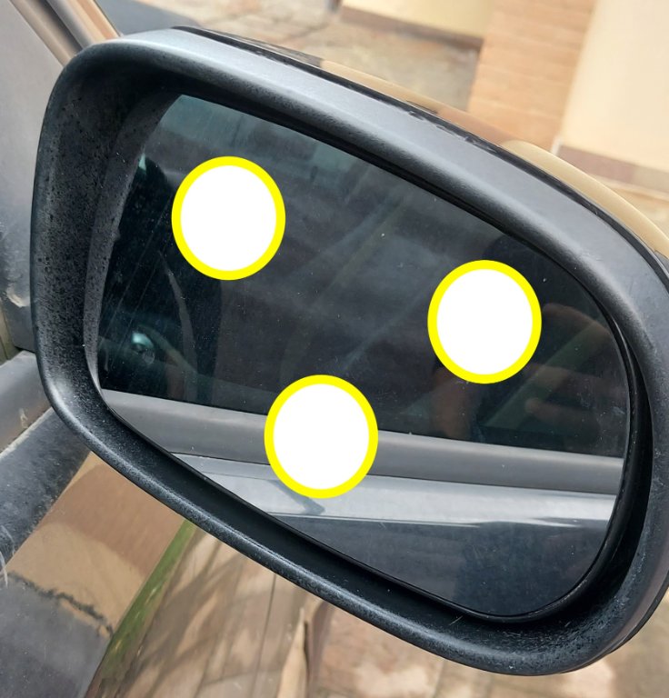

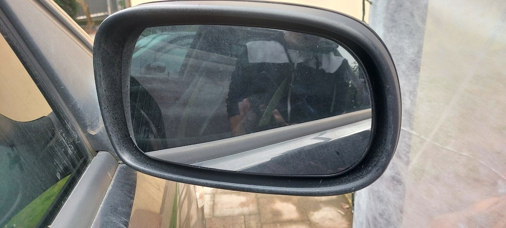

ho inserito lo specchio con facilità appoggiando alla sua sede e premendo su 3 punti.. cerchio in bianco..
un clic conferma che la molletta internamente si è aperta e chiusa per la sue sede fissa del motorino elettrico..
prima, ovviamente riattacco i due cavetti di alimentazione ( presume delle resistenze per lo sbrinamento )
fatto

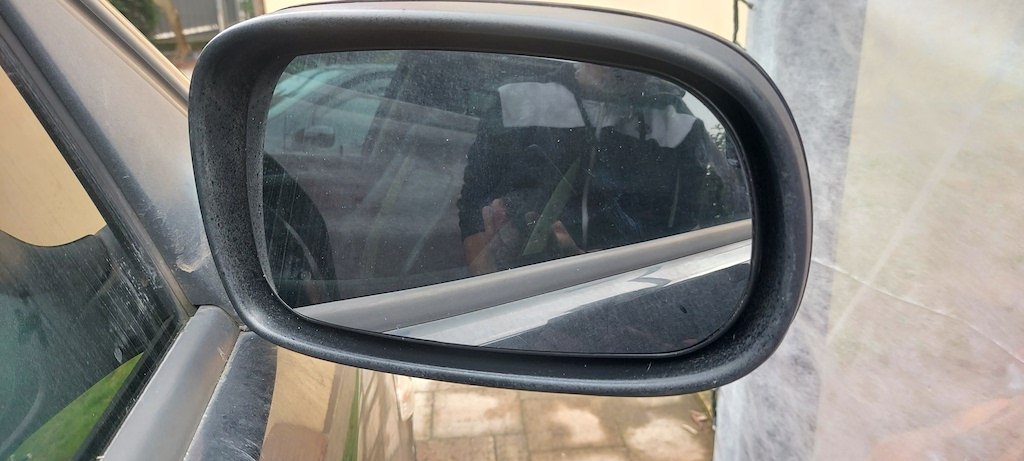

lavoro finito.jpg (87.45 KiB) Visto 8596 volte

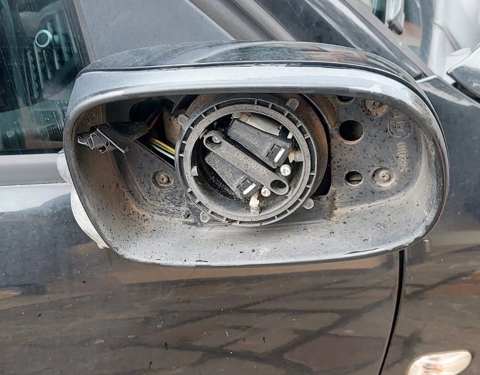

retro originale è:
retro originale.jpg (70.62 KiB) Visto 8596 volte
