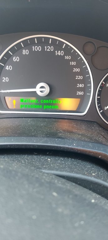

Re: 9-3NG - Malfunzionamento controllo pressione pneumatici

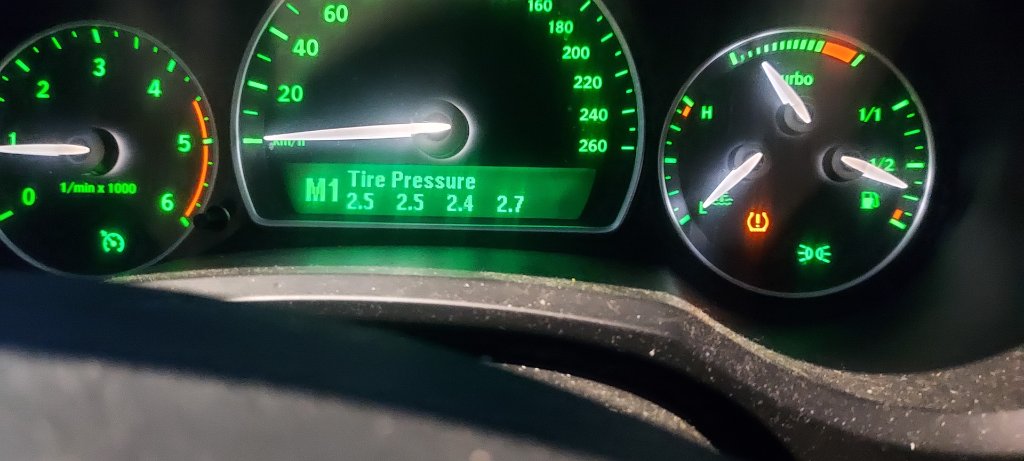

Questa mattina nel tragitto casa-lavoro, all'avvio nessuna anomalia..
Contento per alcuni chilometri però... infatti al 8km circa.. ecco riaccendersi la segnalazione..
Aggiungo questa cosa però, la spia dei pneumatici, prima lampeggia... per un pò, anche se resetto l'allarme dal SID, poi rimane fissa.
Magari è un segnale che indica che è la batteria scarica del sensore questo " lampeggio " ?

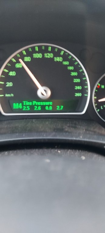

Allora, nuovo aggiornamento..
Se prima mi segnava il pneumatico posteriore sx a 0 bar ( anomalia )..
Adesso, che l'allarme è ricomparso, la costa strana è che, dall' Esid mi compaiono tutte e 4 le pressioni delle gomme, ok quindi trasmettono il segnale, ma la spia avaria pneumatici rimane accesa...
Con questo episodio, credo che come suggerisce anche Freespirit6119, sia la centralina dei pneumatici..

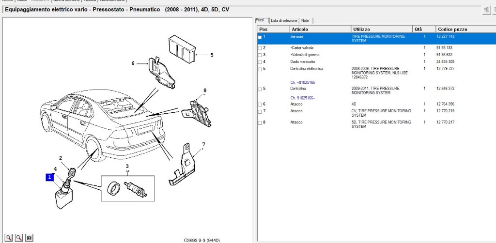

- Messaggi: 19817

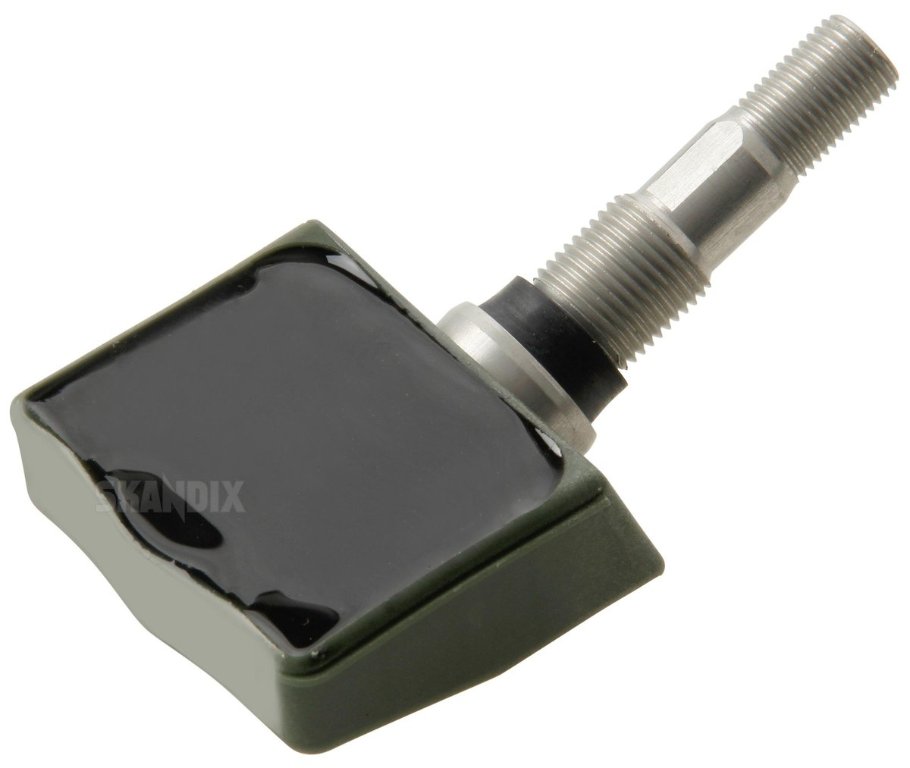

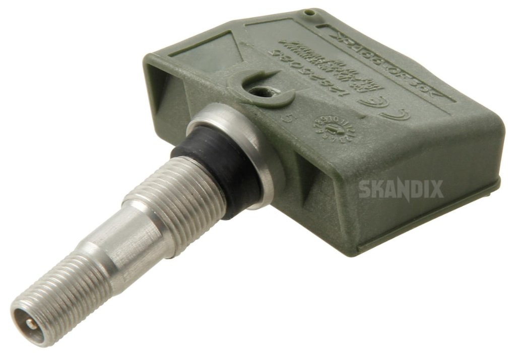

un paio di foto utili
- 1.jpeg (46.71 KiB) Visto 8622 volte
- sensori pressione saab.jpg (61.21 KiB) Visto 8622 volte

Il sensore con codice 13227143 da quel che vedo e' sigillato e non si puo' cambiare la batteria, salvo si possa aprire e richiudere, costa nuovo 100 euro, escluso lo smontaggio e rimontaggio gomme, in genere altri 60,00 euro, quindi per cambiarne 4 saremmo quasi a 500,00 euro.
ma se si guarda la foto che ho messo riporta anche il codice 12825085.
Li ho trovati anche aftermarket a meta' prezzo, quindi non necessariamente credo si debbano prendere originali.
Ma domanda, posto che una batteria si consuma con l'uso o degrada nel tempo, prendendo il pezzo nuovo, chi ci garantisce che sia effettivamente "nuovo" e non magari sullo scaffale da anni con la batteria ormai morta o prossima a cedere ?
Per la centralina temo che se e' come le altre non sia magari plug&play se si deve cambiare ma che vada configurata con il tester Tech2 Saab, quindi oltre al costo del pezzo ci sarebbe la configurazione che in genere costa 200,00 euro, oltretutto con la forte difficolta' di trovare chi ha il tester.
Poi se un privato lo ha si puo' andare da lui pagandogli il disturbo ma risparmiando, se poi gratis anche meglio.

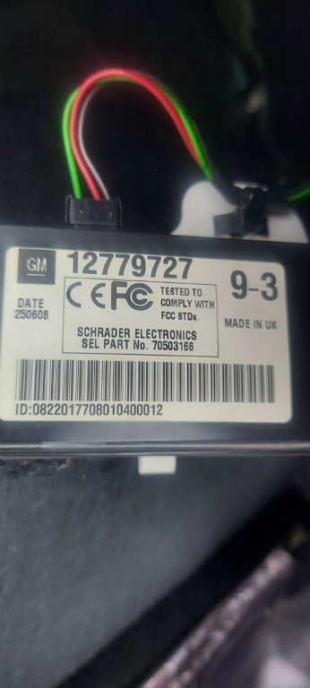

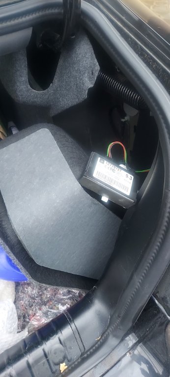

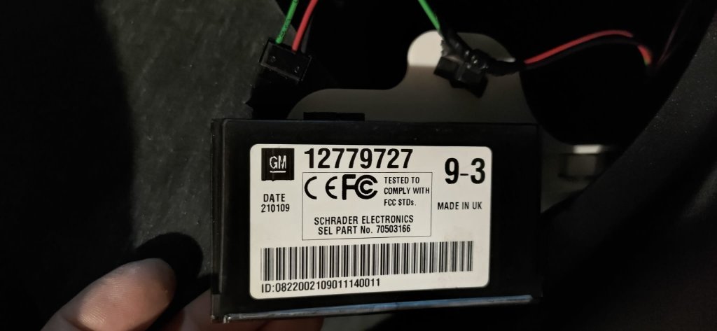

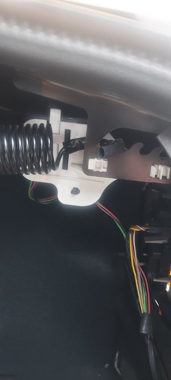

Eccomi qua... ho fatto semplicemente un lavoro di " pulizia"..
Intanto la scatolina ( centralina ) si trova appunto nel bagagliaio, lato dx ( passeggero ) proprio sotto la molla del baule.
Per riconoscerla ha una staffa di plastica leggera di colore biano. Viene via con facilità, si premono le due alette a spingerle fuori e puoi si fa uscire dalla sede ad incastro ad " L" davanti.
Eccola
Ecco il modello
Ho staccato la batteria, polo -
Poi, ho sganciato la centralina con la sua staffa e in comodità, staccato il connettore..
ho spruzzato da entrambi le parti uno spray pulisci contatti.. ricollegato il tutto...
E così per ultimo la batteria al polo -
Messo in moto, ho corso per alcuni km... si è spenta la segnalazione da sè ( scritta e simbolo pneumatico )..
Servizio regolare!
Nelle altre successive accensioni, e aver corso anche.... tutto "regolare" ( mi tocco comunque )

Seba9-3
- Messaggi: 2224
ps: sempre dietro allo sportello lato dx in bagagliaio, dove c'è la scatolina TPMS, ho notato anche un cavetto che termina con un connettore... " abbandonato a sè "..
sapete a cosa serve ?
