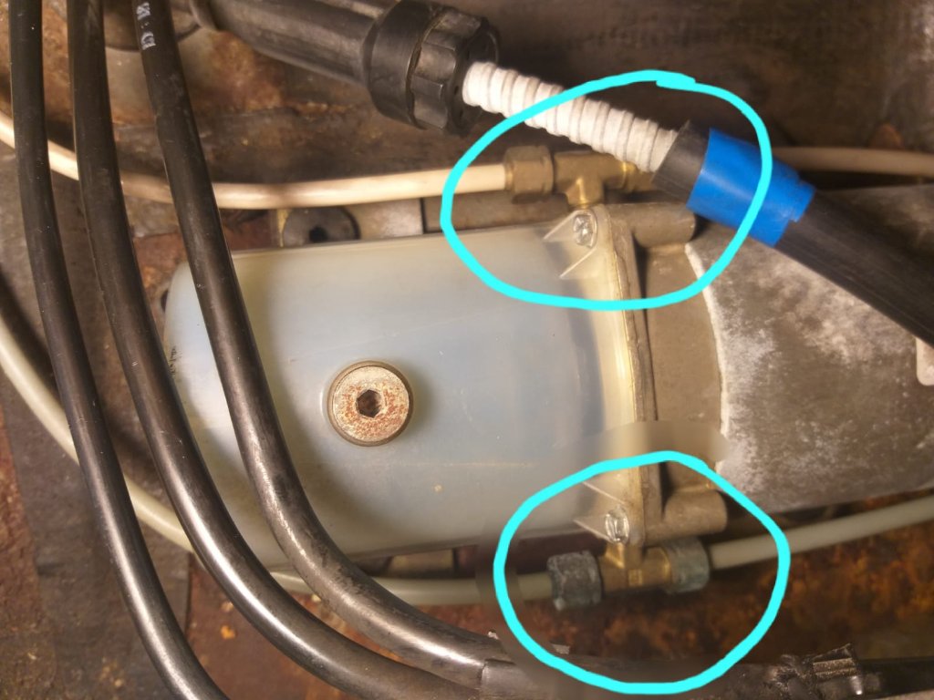

Pensavo di clampare i 4 tubicini bianchi collegati ai raccordi a T in bronzo (vedi foto), sperando che non si crepino, essendo datati e quindi rigidi.

Considera che quei tubi lavorano ad una pressione altissima se non ricordo male intorno ai 100/120bar.
