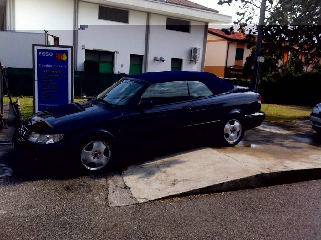

Con le strade che abbiamo, l'avantreno subisce botte pazzesche. anche sul 330ci avevo cambiato quasi tutto l'avantreno con ricambi meyle rinforzati (ottimi prodotti sul serio), kit Eibach Sportsline (lo vendono in Germania, ammo Sachs sport e molle Eibach) e barra duomi della Wiechers (ottima anche questa, costruiscono barre duomi in acciaio e alluminio)
Peccato che la Wiechers non produca barre per 9-3og. siamo fuori ot comunque. e vai con la WR100.........il distributore é sulla strada per andare a lavorare hihihihiihihih
