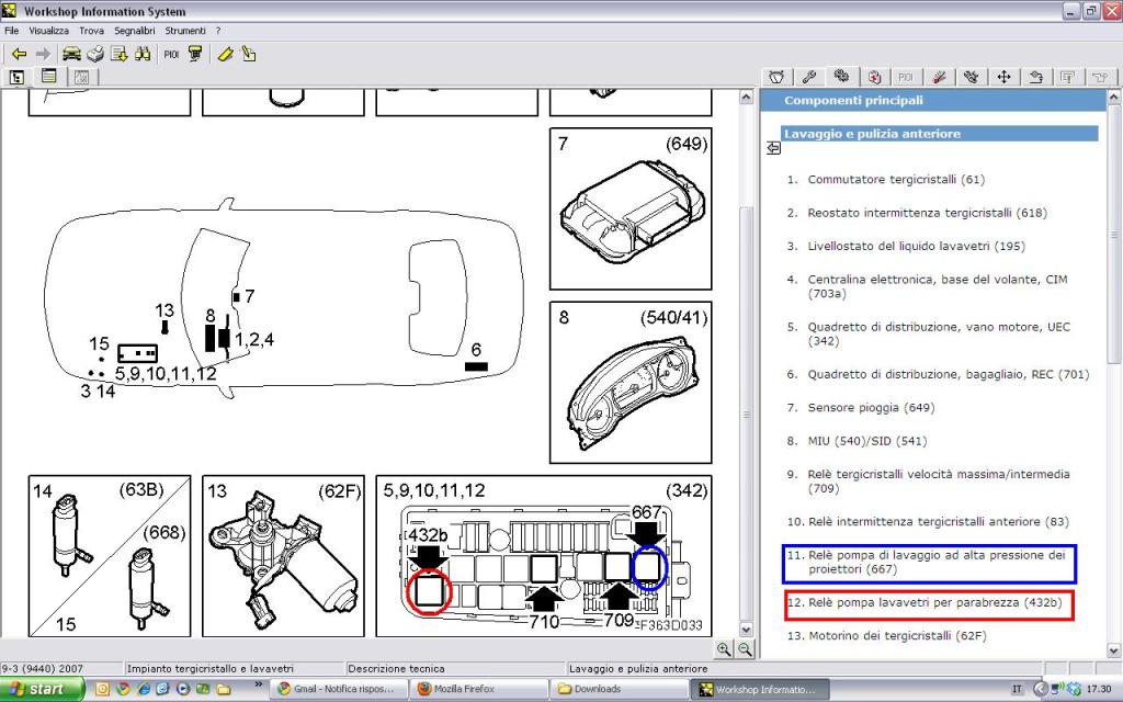

#26 Messaggio da leggere da mi..chele »
Può essere che ci sia un problema di relè?
Ho trovato questo...
Per capire se sono sani come si fa? :o(
Re: 9-3NG - Problema Lavavetri e lavafari
Cacchio, allora ci sono davvero due pompe separate !!
Mik, prova a scambiarlo con un altro relè dello stesso tipo (stesse specifiche insomma uno identico) e vedo se poi funziona. Ovviamente scegliendo un servizio minore.. se sono identici scambia proprio i due fra lavafari e lavavetro. Se fosse il relè difettoso dovrebbe andarti il lavavetro e non più il lavafari.
Si l'ho visto anch'io e credo che sostanzialmente anche se le nostre auto siano NG lo schema elettrico sia quello.
Per provare il relè è più difficile del test della pompa.
Per provarli dovresti staccare il rele dalla sede, individuare le spinette della bobina interna (sempre sul rele), dare una tensione di 12volt dc e sentire il "tic" del contatto interno che si muove.
E per verificare la chiusura del contatto del lavavetri (sempre sul relè) individuare i pin e provare la continuità del circuito con bobina eccitata.
(te l'ho dicevo che era più complesso :lol: :lol: :lol: :lol: )
Premetto che non so se ad auto spenta ma contatto inserito e quadro acceso, di default funziona il lavavetri (dovrebbe) .
Comunque tu fa una prova (ti serve un'altra persona) , accendi il quadro senza accendere l'auto, poggia l'orecchio sulla scatola dei relè e fa azionare il comando lavavetri da una seconda persona.
Se si sente il tic di prima allora caro mio la pompa o è bloccata (dal ghiaccio magari) o è morta (requiem eterno :D )
Se invece il tic non lo senti le cose so tre:
Ho è normale perchè ad auto non in moto questo comando viene inibito
Ho è bruciato il relè
Ho il comando non parte ed il guasto è da ricercare altrove
Ps. Non ti avvilire vedrai che il dottore risolve tutto, tu però per una curiosità personale fatti spiegare cos'era :))
