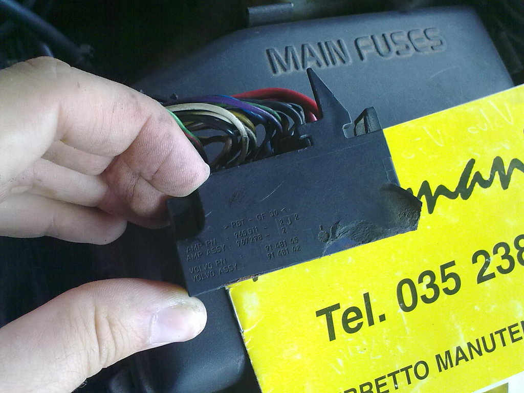

Poi abbiamo guardato un po' il connettore dell'ABS e abbiamo notato che a differenza di quello che mi aveva detto il vecchio meccanico.. non è il connettore femmina della centralina ad essere danneggiato! E' più facile che siano i singoli cavi del cablaggio, che si innestano nel connettore maschio, ad essere ormai un po' ballerini. Ora vedo se è ordinabile singolarmente visto che ci sono stampati sopra dei codici. Veder riprendere a funzionare anche l'ABS semplicemente cambiando il suo connettore sarebbe un gran colpo. Non ci spero più di tanto, ma tentar non nuoce e almeno in questo caso costa poco.. :vilain:
P.S.: Dischi Brembo, mai più!!! Anche sulle Saab, li ho montati due volte, si mangiano solo a guardarli e hanno ben presto iniziato a mostrare delle venature.. questi sulla Volvo hanno mostrato delle fessurazioni nette (se passi col dito senti proprio il gradino sulla faccia del disco). Mi sa che o compri dischi da corsa o comunque ad alte prestazioni oppure il resto della produzione Brembo per l'uso stradale normale è roba peggio che da cinesi... :fainted:
Re: Accanimento terapeutico sulla Volvona di mia madre
Questo è il connettore in questione, vediamo se lo trovo..
