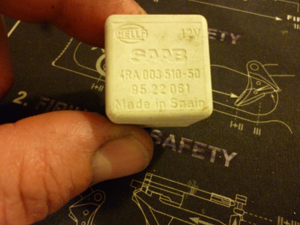

Pero' ho controllato il relais bianco che ho...non ci entra in quei fori...sapete per caso pure il codice di questo bianco ?

Intendi quello contrassegnato dalla lettra "E" sulla scatola ?Aldo Pascone ha scritto:in fondo a dx in basso,poi il relais N°1 originale non è quello grigio che si vede in foto ma è di colore bianco.

Infatti quello che ho io ha gli innesti piu' grandi percio' dovrei sostituire quello grigio vedi lettera E della scatola con questo che vedi in foto ?

Io per quanto mi riguarda ho risolto...innanzitutto ho staccato la massa che sta sul telaio dell'auto (alla base del radiatore) nel vano motore, l'ho ripuilita per bene insieme ai 4 capicorda che ci erano connessi avendo cura di ingrassarli per bene al rimontaggio, rimesso il relais rosso che mancava nella scatola portafusibili, ho tolto il fusibile n.4 delle "daylight" ed ora tutta la fanaleria ed i relativi comandi funzionano tutti alla perfezione
