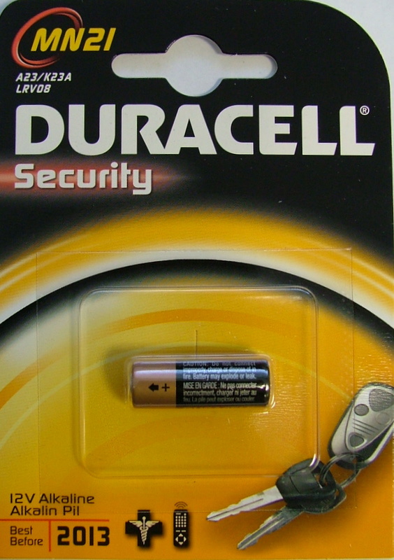

desertstorm ha scritto: Per curiosità se hai un pila da 12 volt (non usare la batteria dell'auto, perche se il relé è in corto corri il rischio di far danni) collegala ai piedini 85 e 86 (non importa la polarità) e vedi se si sente il "click" al suo interno.
Se senti il click allora la bobina del rele è buona :)
Com'è fatta una pila da 12 volt? :o( :o(
Re: 9-3NG 2.0T Aero - Corto circuito centralina motore
#30 Messaggio da leggere da desertstorm »
:)) .....sono quelle che si trovano anche nei telecomandi di alcuni cancelli automatici, sono queste:
