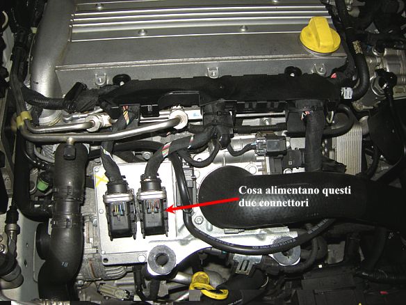

Ma è quella del Trionic sulla testa del motore ??
Re: 9-3 Aero NG - Corto circuito centralina motore
La centralina del Trionic è sulla testa del motore ????
Comunque che roba questa elettronica..
Lucantropo ha scritto:La centralina del Trionic è sulla testa del motore ????
Perdonami forse faccio confusione, questa non è il modulo di gestione del motore, l'ECM, il cervello del Trionic, io ho capito che questa e saltata.
motore 2.jpg (61.17 KiB) Visto 678 volte

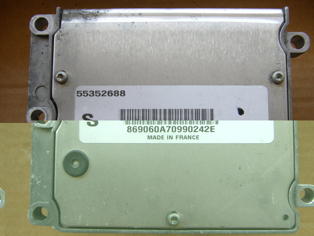

desertstorm ha scritto: Perdonami forse faccio confusione, questa non è il modulo di gestione del motore, l'ECM, il cervello del Trionic, io ho capito che questa e saltata.
No no, mi sa che hai ragione specialmente vedendo la foto è che da quando ho la nuova non ho ancora levato il coperchio e.. sapevo del 2.8, ma non sapevo che anche le T8 ce l'avessero in quella posizione.
E mi sembra un po' una stupidata visto che è risaputo che i circuiti elettronici soffrono il caldo.. :eyeroll:

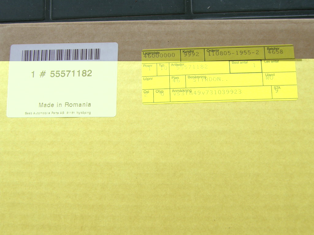

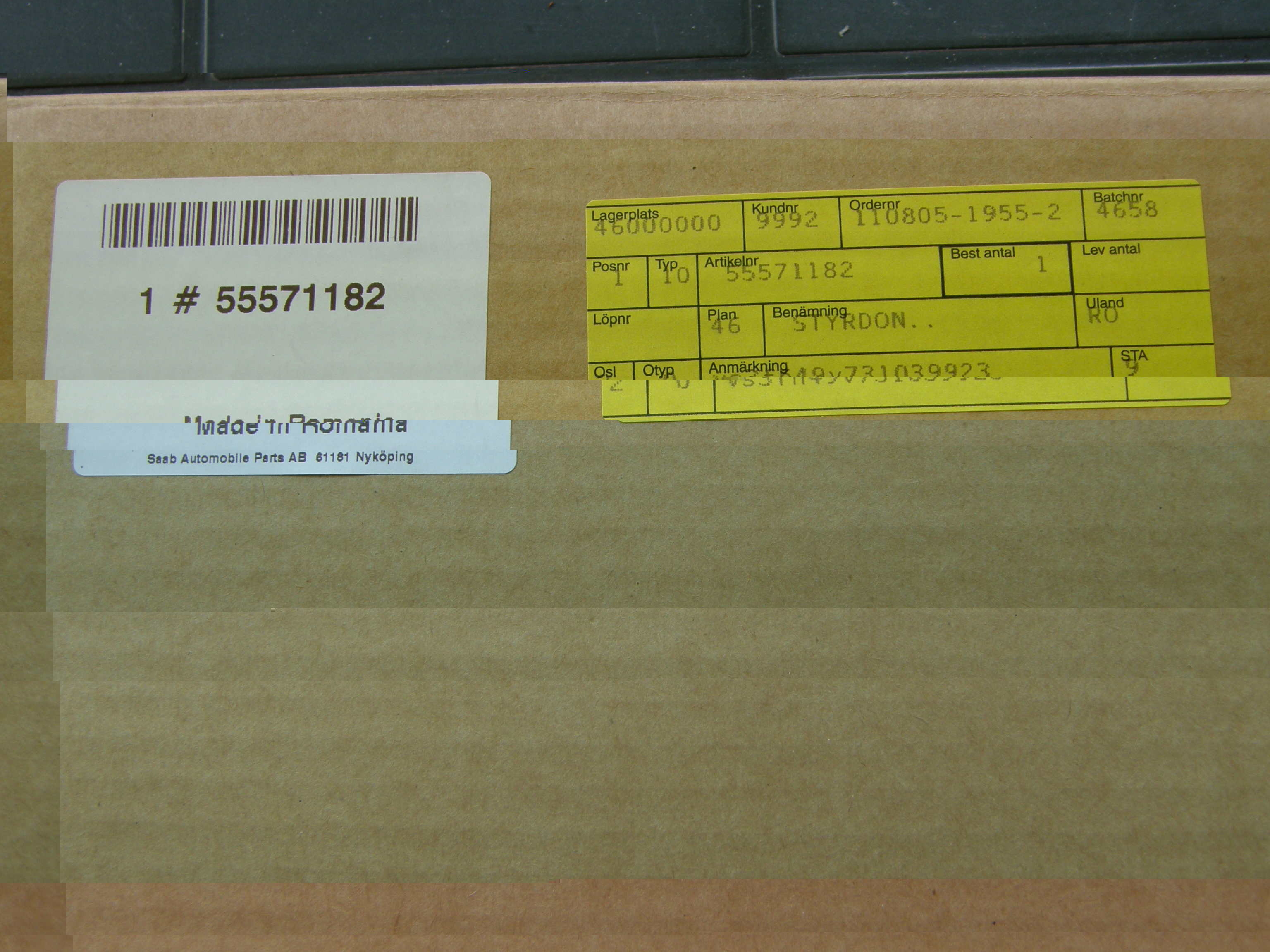

Sostituita la centralina "bruciata" con una nuova.... sembra tutto ok. L'unica cosa è che la centralina originale era "Made in France"..... questa è "Made in Romania"........ devo preoccuparmi? :$ :$ :$

No no... la centralina "bruciata" ce l'ho io.
Re: 9-3NG 2.0T Aero - Corto circuito centralina motore

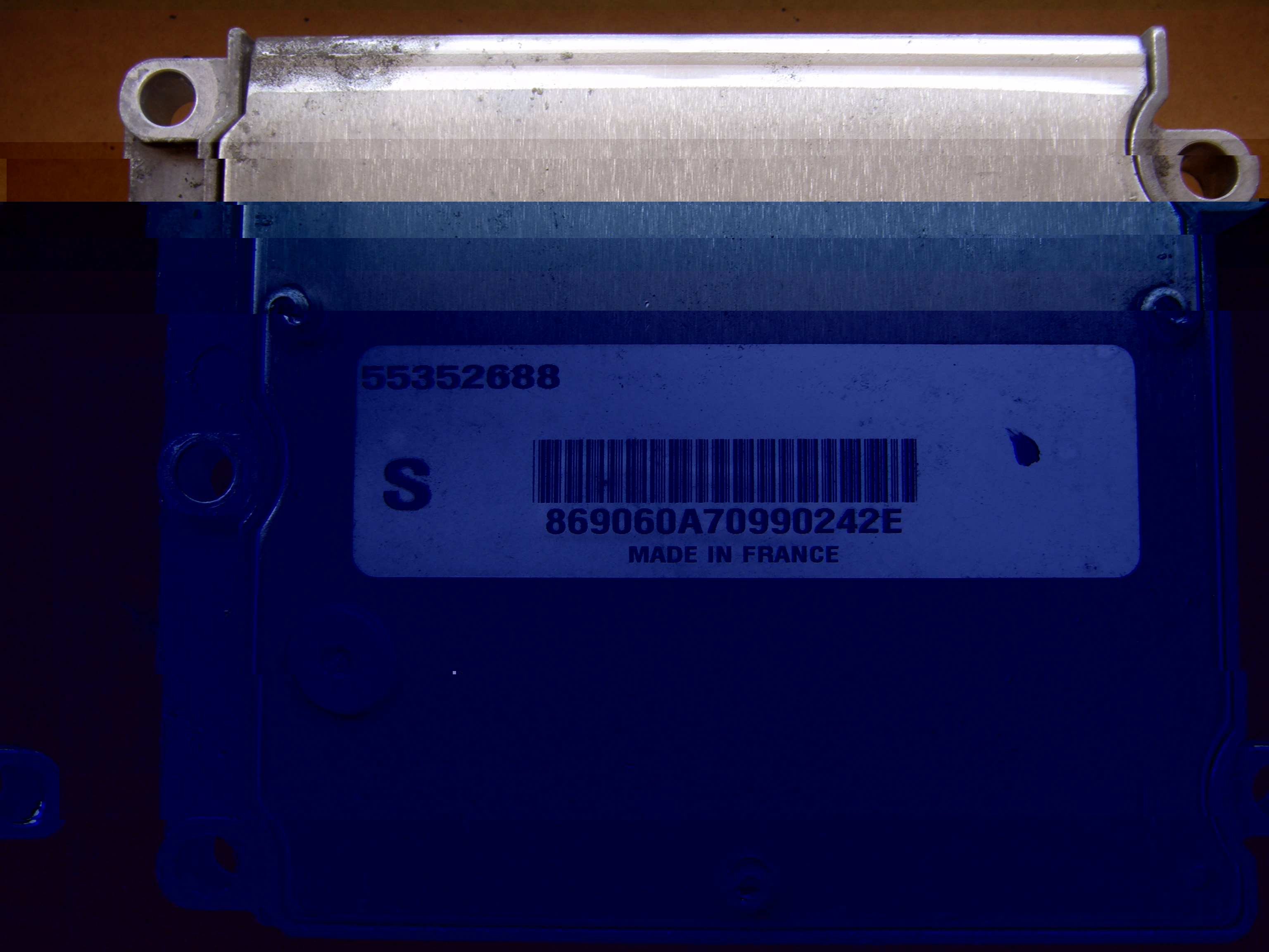

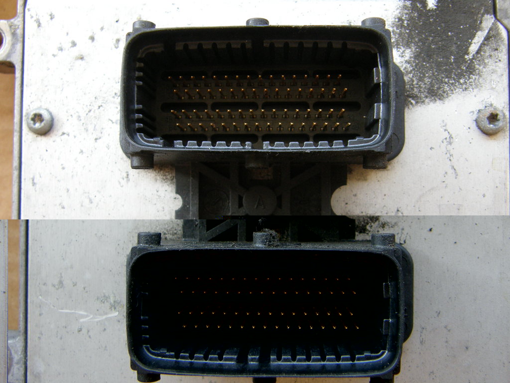

Bene bene, allora quando hai tempo è voglia (senza fretta) puoi postare una foto (il massimo della grandezza consentita se possibile) del fronte e del retro della centralina (la scheda elettronica proprio) ?
Grazie Franz!!! :)

desertstorm ha scritto:Bene bene, allora quando hai tempo è voglia (senza fretta) puoi postare una foto (il massimo della grandezza consentita se possibile) del fronte e del retro della centralina (la scheda elettronica proprio) ?
Grazie Franz!!! :)
OK, nel week-end ti faccio 3-4 foto e poi le posto sempre in questo thread :)
@Manuel: quando ci siamo sentiti l'altro giorno per telefono non volevo dirtelo non per romperti troppo le scatole in vacanza. Comunque la centralina "bruciata" ce l'ho io.... la prossima volta che vengo da te se vuoi te la porto e magari ci studi dietro... altrimenti la butto :D

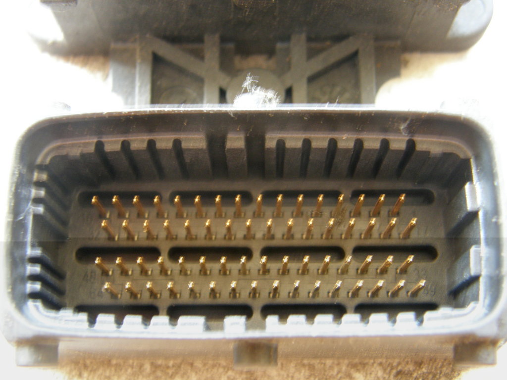

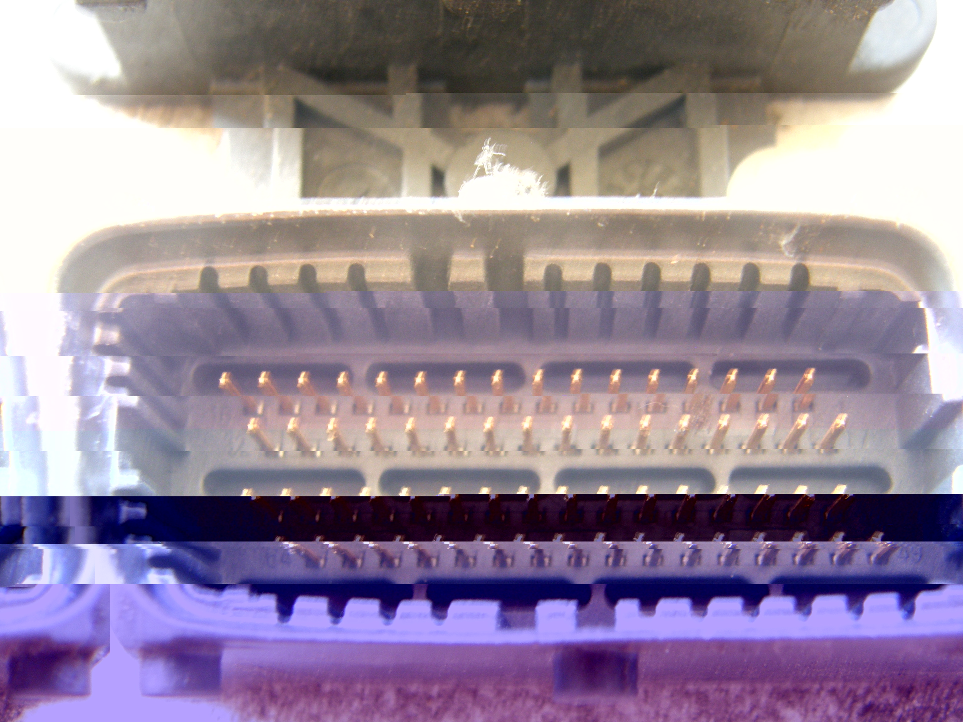

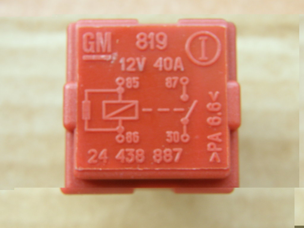

#20 Messaggio da leggere da Aeroswiss »

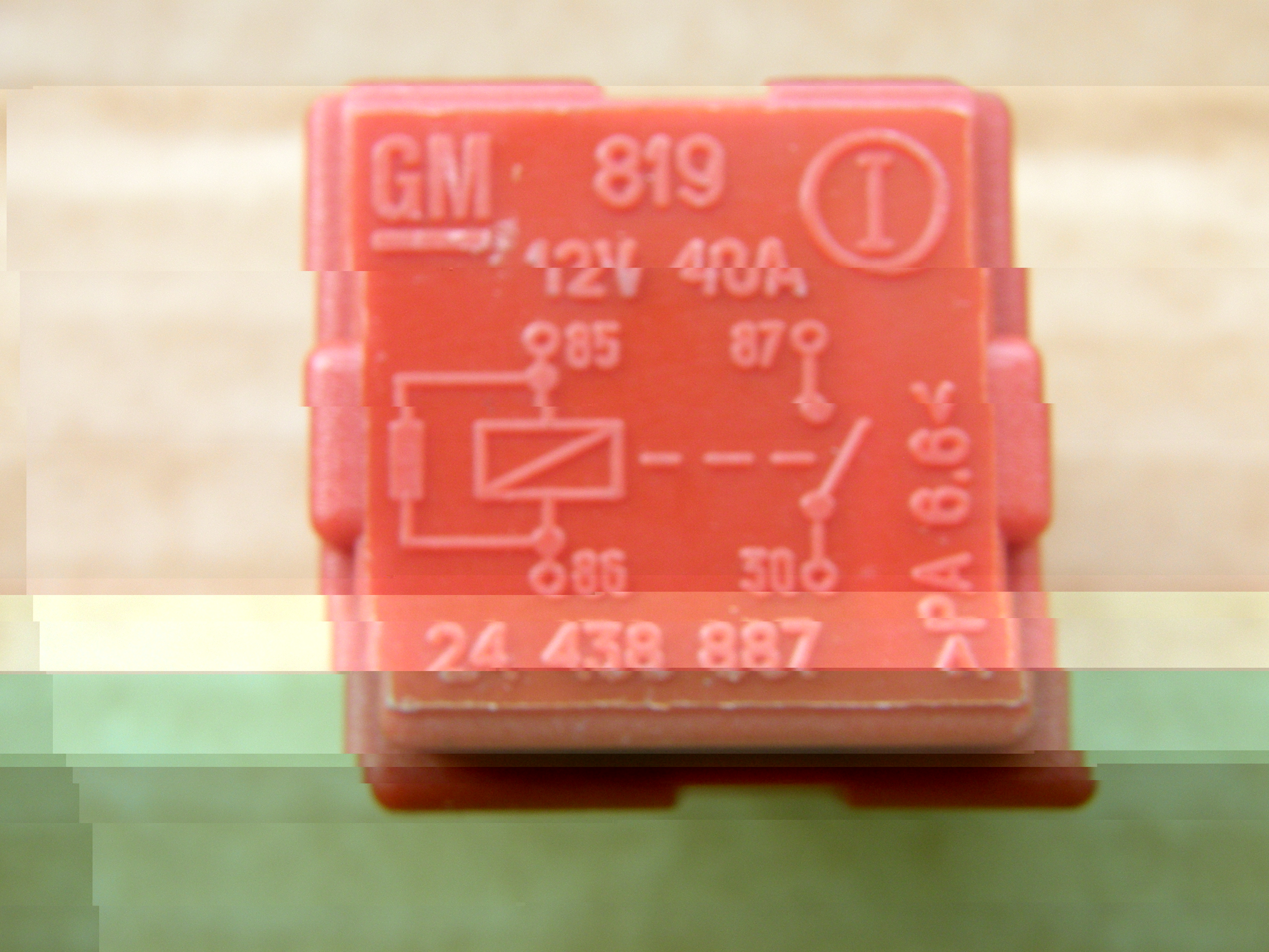

Ecco le foto della "vecchia" centralina e del relé sostituito. :)
