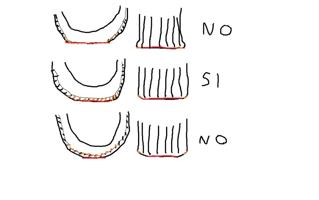

Tanto per chiarirmi...
Se badate bene a quello che ho scritto io le gonfio molto (beh, secondo me le gonfio giusto.. diciamo che le gonfio molto relativamente alla media..), ma facendo attenzione a che tutto il battistrada lavori sull'asfalto.. la parte di battistrada che non deve toccare quando si è fermi o si va diritto è la parte laterale della spalla.. quella che inizi ad incurvarsi (ed il cui battistrada è già, fin da quando la gomma è nuova, molto meno profondo che al centro).. quella è una parte della gomma che viene utilizzata nelle curve molto cariche.. se la si usa anche andando dritti si finisce per mangiarsi tutti i bordi esterni delle gomme... e vanno cambiate anche se al centro è rimasto 1cm di battistrada in quanto il battistrada deve essere sufficientemente profondo su tutta la sua larghezza..
Ho abbozzato un disegnino cercando di farvi comprendere meglio quello che cerco di spiegare..
Io la "VIA DI MEZZO".. la ottengo, sia sulla Cabio (205/50 R16) che sulla Sedan (235/45 R17) mantenendo una pressione di 3.2 davanti e se non sbaglio 2.6/2.7 dietro..
Se auto supersportive (o da corsa/rally) vengono tenute a pressioni basse non devono essere prese ad esempio per delle "berline comuni" come le nostre.. queste auto hanno lo stesso peso (e spesso inferiore) delle nostre ma il peso si distribuisce su pneumatici molto più larghi.. inoltre questi stessi pneumatici hanno indici di carico e di rinforzo non paragonabili a quelli delle nostre auto.. (Sulla Cabrio ho un indice di 87, sulla Sedan 91 o 94 non ricordo... loro sono anche oltre il 100 e con carcasse ribassate e rinforzate che "stanno su da sole")..
Io la penso così, poi per carità, magari mi sbaglio, ma sono anni che seguo questa linea e ho riscontrato solo pregi.. sotto ogni punto di vista.. a me poi comunque piace sentire ruote piuttosto rigide fra le mani (trovo che siano più comunicative), magari a qualcun altro la sensazione non piace..

Se non è per il comfort ritengo sempre che vi siano altri motivi per cui su auto molto più prestazionali le gomme vengano, o possano essere, tenute a pressioni più basse.
Lucantropo ha scritto:Se auto supersportive (o da corsa/rally) vengono tenute a pressioni basse non devono essere prese ad esempio per delle "berline comuni" come le nostre.. queste auto hanno lo stesso peso (e spesso inferiore) delle nostre ma il peso si distribuisce su pneumatici molto più larghi.. inoltre questi stessi pneumatici hanno indici di carico e di rinforzo non paragonabili a quelli delle nostre auto.. (Sulla Cabrio ho un indice di 87, sulla Sedan 91 o 94 non ricordo... loro sono anche oltre il 100 e con carcasse ribassate e rinforzate che "stanno su da sole")..
Il meccanico da cui mi rivolgevo prima, che corre nei Rally mi diceva... "Sono troppo gonfie... lo sai a quanto le gonfiamo noi a freddo quando partiamo per le cronometro?? a 1,9!!"... Ci credo, gli ho risposto.. poi mi sono avvicinato ad una pila di gomme che monta sulle loro auto li in officina (le auto della propria scuderia le aggiustava lui nella stessa oficina) e toccando le gomme con la mano gli ho anche detto "Però le gomme delle auto da strada non sono come queste"... erano sgonfie, smontare dal cerchio.. ed avevano una carcassa di spalla più dura di quella delle mie montate e gonfiate a 3 Bar...
Secondo lui dovevo gonfiarle a 2,4... ho provato a dargli retta.. dopo una settimana le ho riportate su, disperato.. per aver fatto qualche curva un po' decisa (al di la della sensazione di star guidando sui biscotti) le gomme della Cabrio si erano usurate persino sulla parte laterale della spalla, oltre il battistrada, dove iniziano le scritte... secondo me.. è completamente sbagliato che si consumino così!
Insomma.. quelle non sono gomme che possiamo prendere a paragone.
