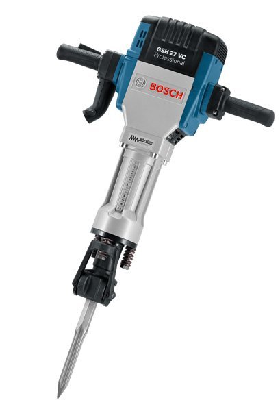

#21 Messaggio da leggere da ZioTom »
così
