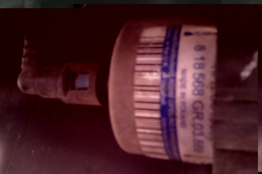

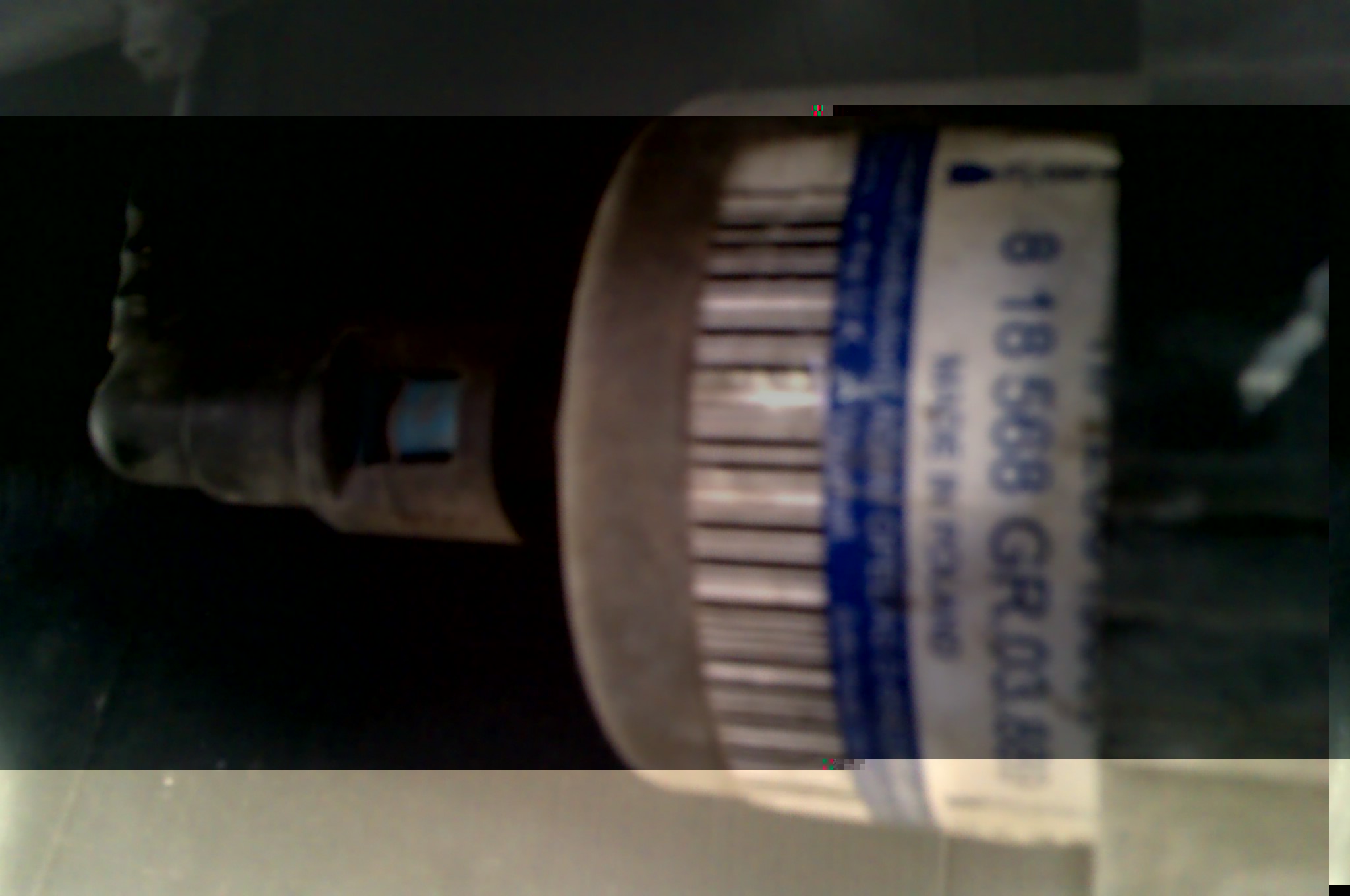

per il resto vorrei provare a sostituire il filtro carburante, visto che si trova in posizione agevole e ha un costto irrisorio :D
qualcuno lo ha gia' fatto?.... non vorrei allagare il cortile di casa di benzina ! :-
