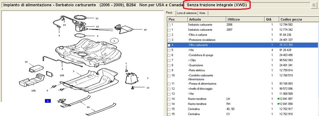

Comuque, per quanto riguarda la questione del filtro benzina: sul WIS lo riporta solo per i modelli SENZA XWD, ed è alloggiato vicino al serbatoio
Probabilmente, visto che poi la versione XWD è arrivata successivamente, la riprogettazione del serbatoio non ha potuto tener conto del filtro....e non l'hanno messo.....
Io dico, comunque, dico che volendo si riesce ad intercettare il flusso del carburante nel circuito e ad applicare il filtro.
Questo dovrebbe essere l'originale:
http://www.ebay.co.uk/itm/Saab-Vauxhall ... 0323142141

In effetti basta tagliare il tubo e fascettarlo sul filtro... io fossi in voi ci penserei, l'idea di far andare benzina non filtrata negli iniettori e nel motore in generale non mi sembra il massimo.. :eyeroll:

Non sempre i filtri sono esterni al serbatoio, possono esser messi anche all'interni
