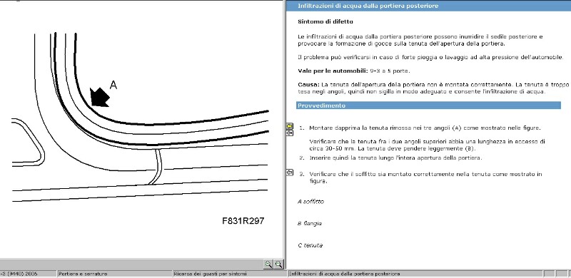

Vorrei informare (per chi non ne fosse già a conoscenza) che l'infiltrazione d'acqua dalla portiera è un difetto che fa presente anche il WIS (si trova facilmente inserendo la parola "acqua" utilizzando la funzione "trova"), la causa principale sembra essere un montaggio non corretto in fase di installazione in fabbrica, i modelli interessati sono le 9-3NG del 2006 - 2007 - 2008 - 2009 - 2010 - 2011.

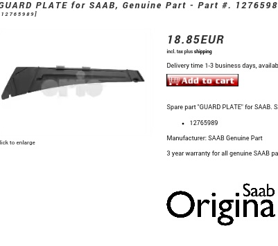

Inoltre per ovviare all'eventuale problema di infiltrazione di acqua (in occasioni di diluvi) dal filtro abitacolo (nel caso si ostruisca li tubo di drenaggio, che è bene controllare, a causa della sporcizia che si deposita) esiste una cover plate SAAB 12765989 (mamma saab ha pensato sempre a tutto) che si installa sotto la copertura di plastica ma sopra l'alloggiamento del filtro abitacolo.

Mamma Saab(che ha sempre pensato a tutto) quella copertura sul filtro la dava di serie sino ad un certo anno,
poi ha pensato di renderla optional a pagamento. (Dalle mie parti si direbbe GM=peducchia)
- Messaggi: 13824
Re: 9-3NG SS - Tappetino posteriore destro inzuppato
Infatti nella mia è presente
Interessante la storia della guarnizione però
- vincz
- Messaggi: 1842
La mia è del 2004 e la cover non c'è
quindi mamma saab ci ha pensato dopo un po' di anni
e vabbè..... .
