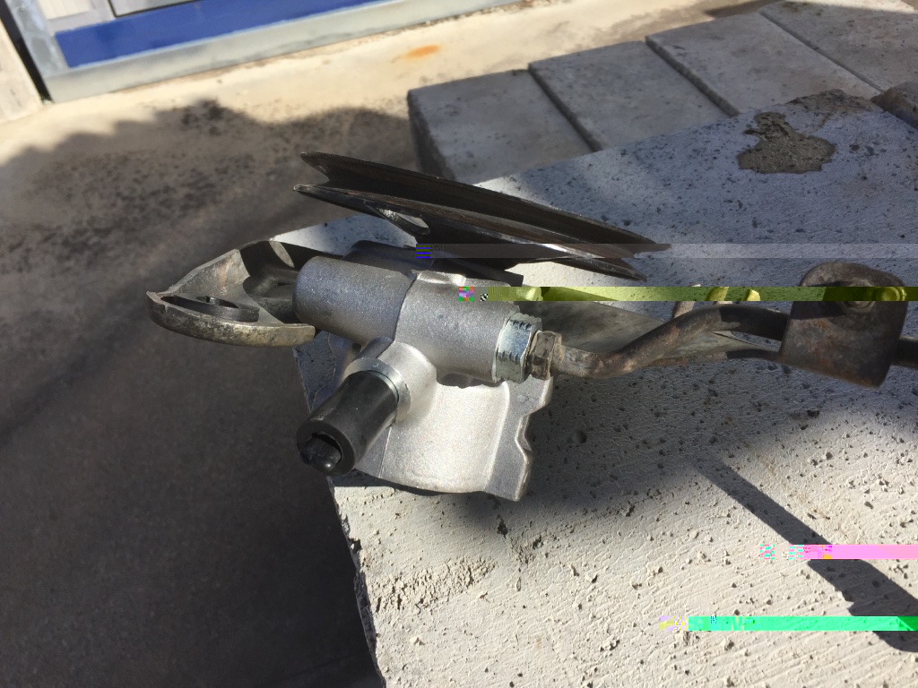

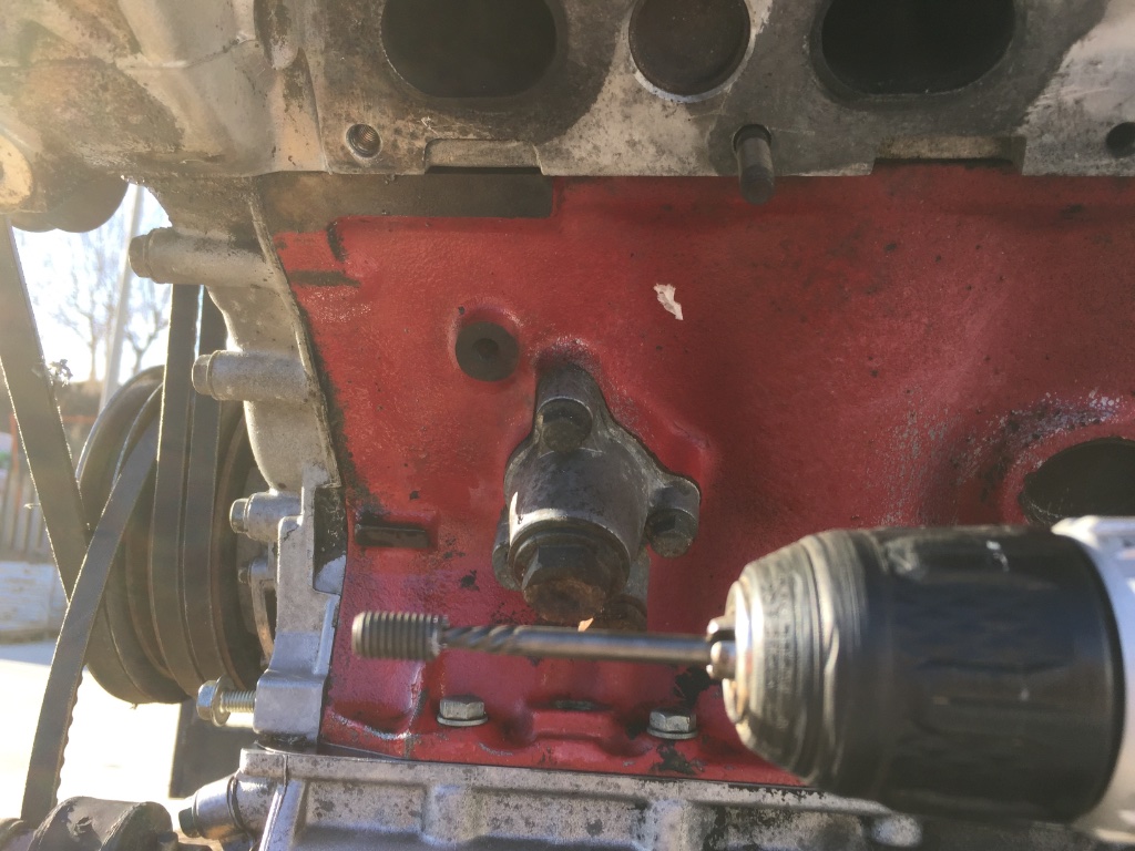

Re: La C900 di Luspreck

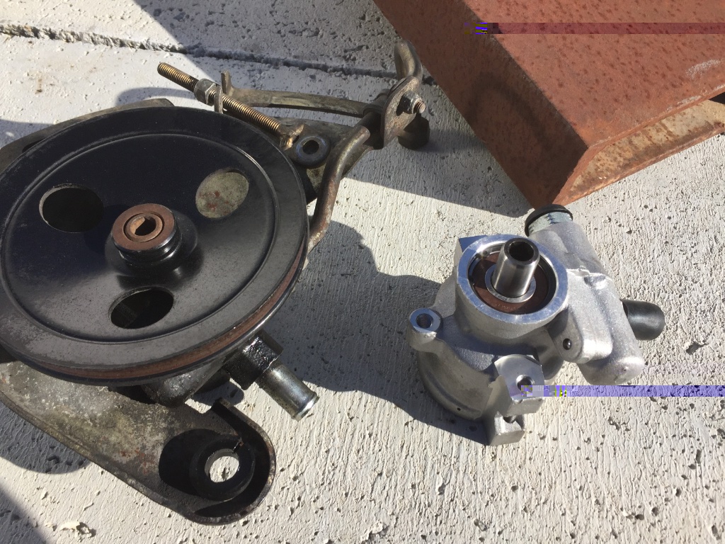

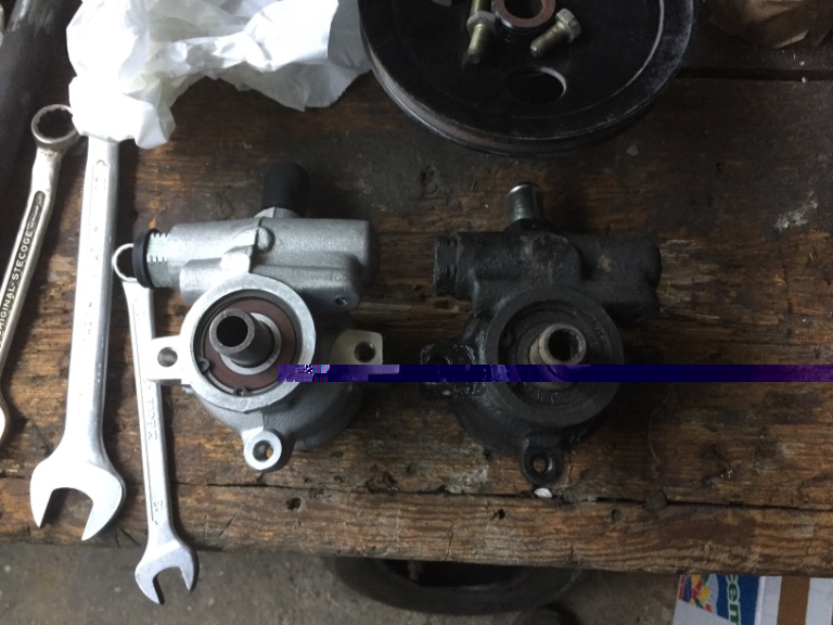

Un altro piccolo passo, anzi due... estrazione di un prigioniero spezzato all'interno e nuova pompa del servosterzo.
Se è un prigioniero del collettore di scarico.. Beh é un super classico della c900...
- Luspreck
- Messaggi: 1159
- Località: Penne (PE)
Li ho messi tutti nuovi

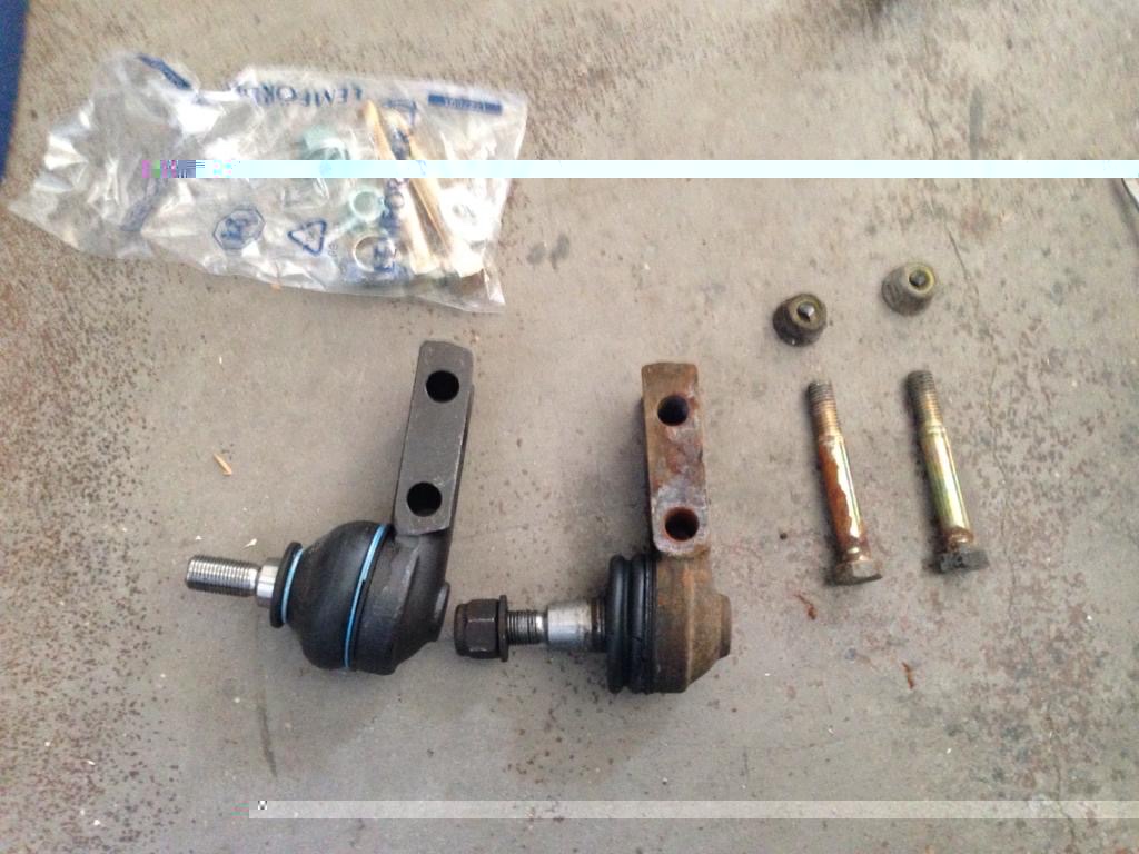

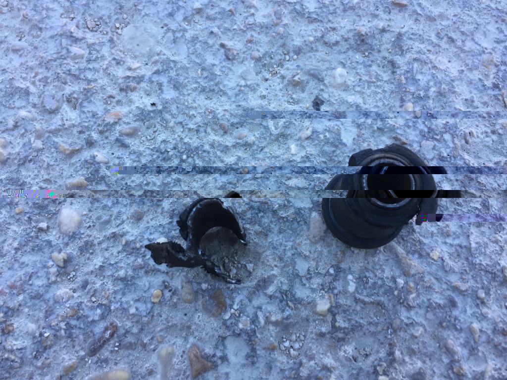

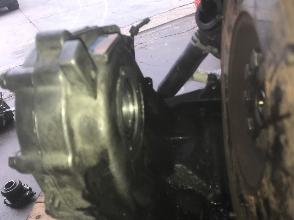

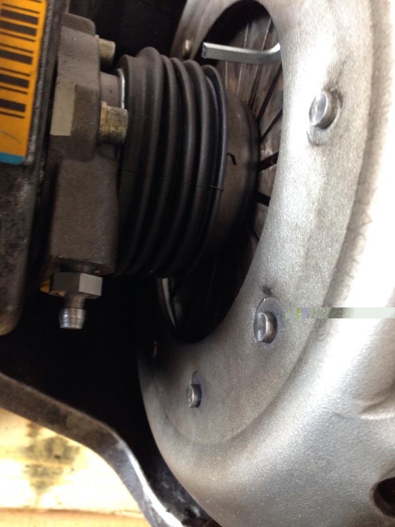

In attesa che migliori la situazione di questi brutti giorni, iorestoacasa e lavoro sulla Saab.

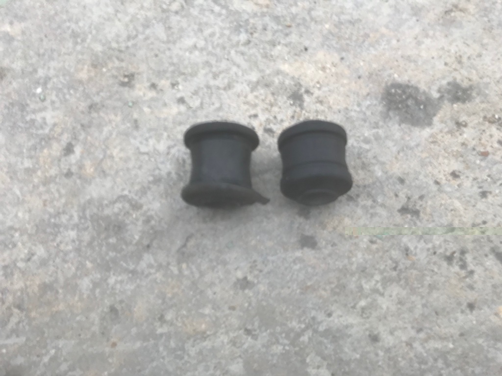

Nuovi silent block dei bracci oscillanti, la gomma era completamente sgretolata, è uno di loro aveva la boccola di metallo talmente arrugginita che si era saldata con il perno, alla fine ho dovuto inciderlo per estrarlo.

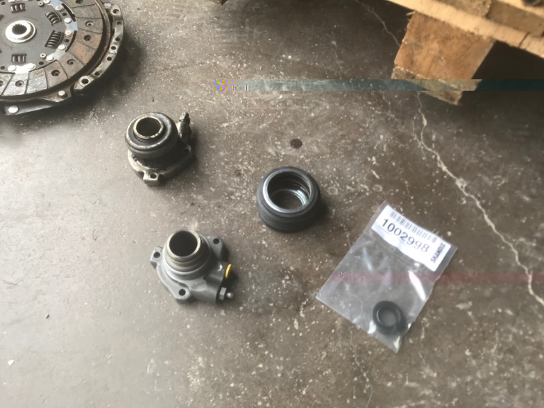

Poi ho anche cambiato il cilindro maestro della frizione è il cilindro di richiamo, insieme al paraolio del perno dal lato della catena. E per concludere nuova guarnizione del coperchio del perno del primario.

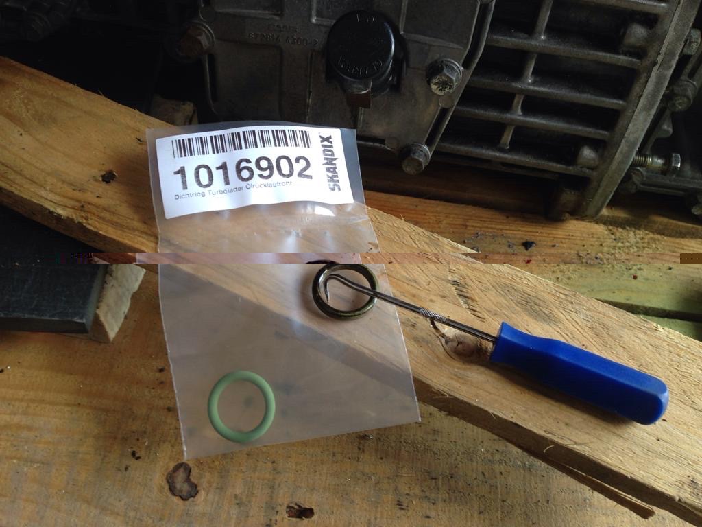

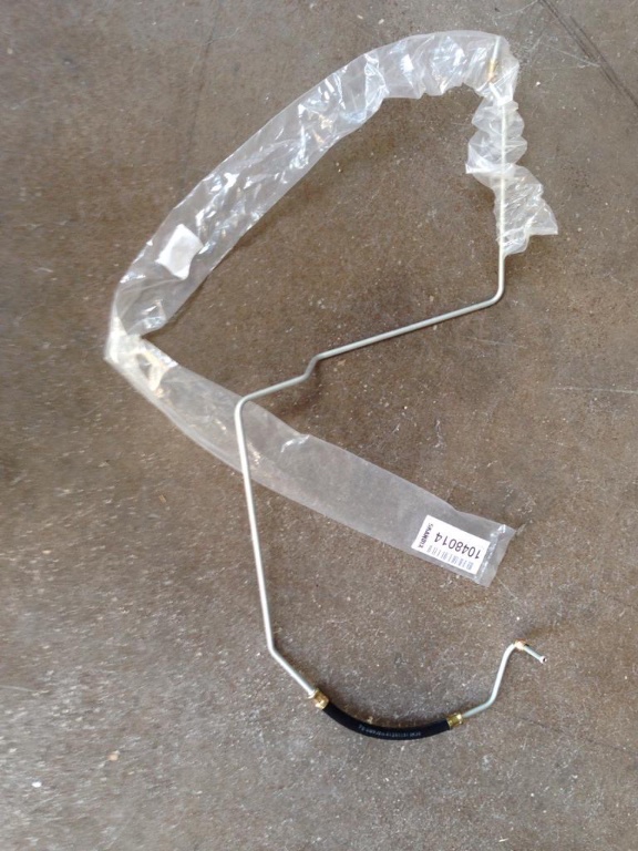

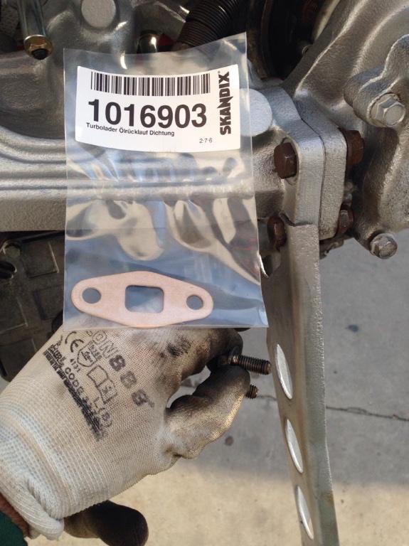

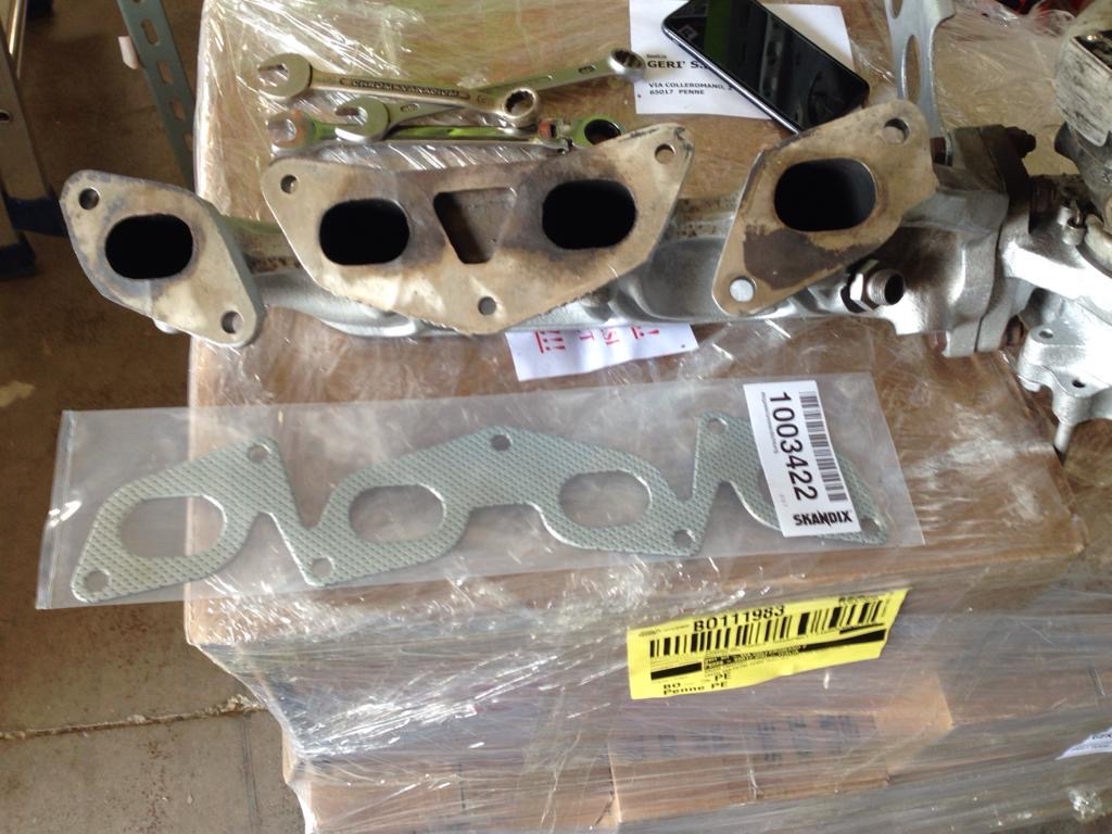

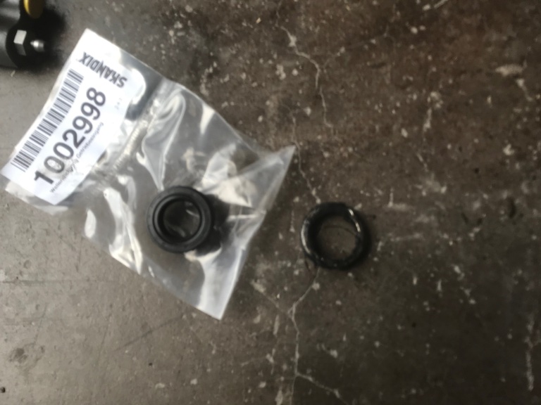

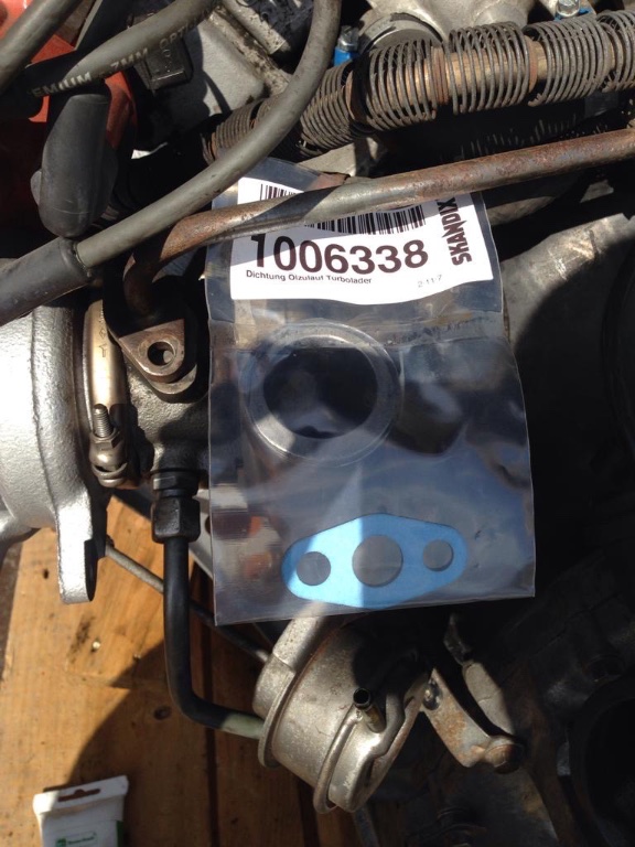

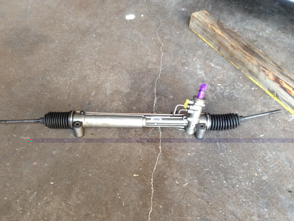

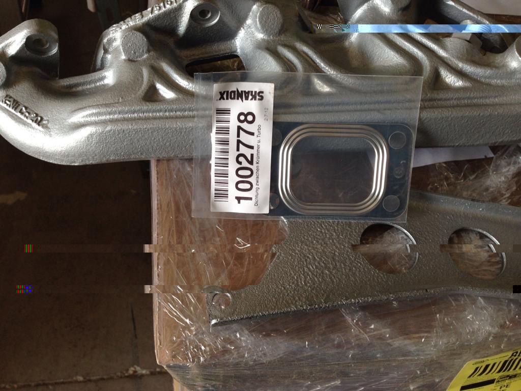

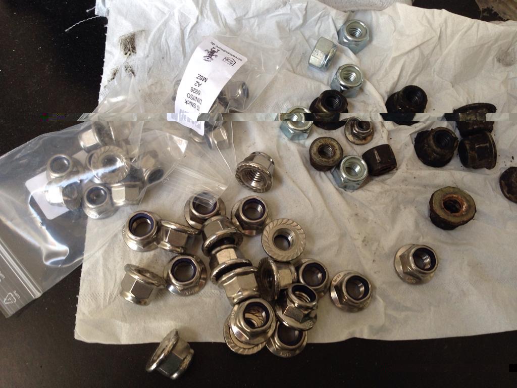

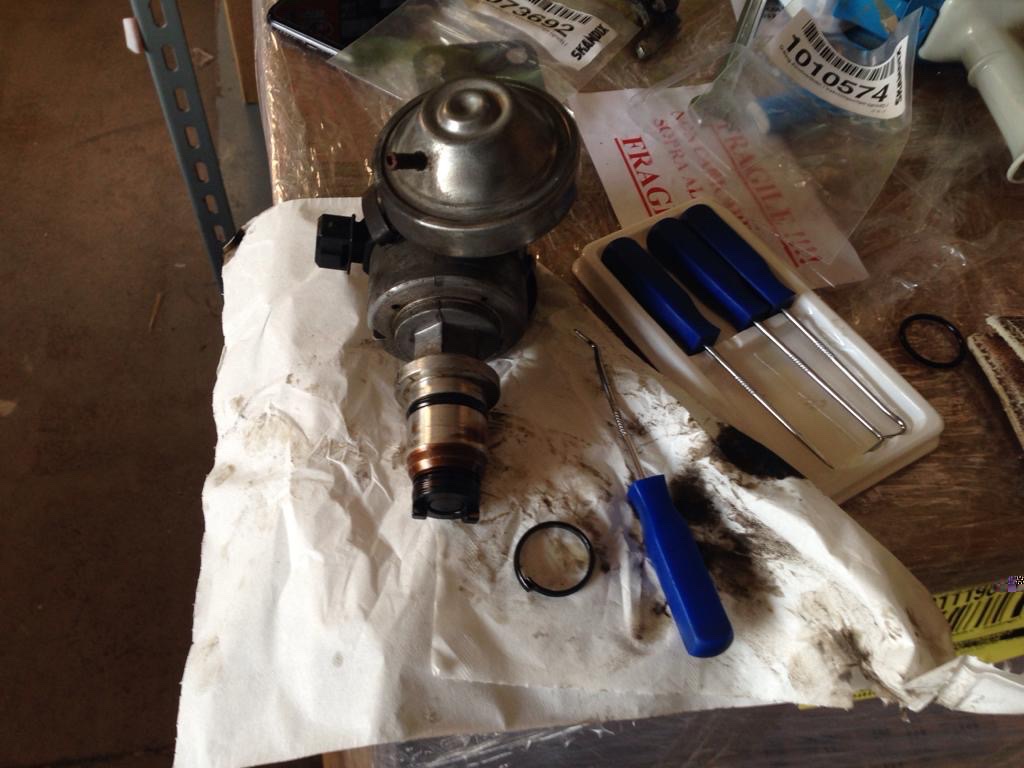

Un altra giornata piena di migliorie, montata la scatola dello sterzo revisionata, tubi idroguida nuovi, boccole barra antirollio, o ring spinterogeno, o ring del tubo di ritorno olio del turbo, collettore di scarico rimontato con prigionieri nuovi, guarnizione, e tutte le guarnizioni della turbina, flessibili freni nuovi, tutti dadi autobloccanti, linea frizione è tanto altro

- Messaggi: 14887
Che lavorone, complimenti

Ciao,
a proposito di spinterogeno, hai cambiato solo quello esterno o anche quello interno?
- Luspreck
- Messaggi: 1159
Solo quello che vedi nella foto, all'interno non ho toccato niente.

- Messaggi: 13824
Se posso permettermi
Il collettore di scarico , è nuovo o come sei riuscito a pulirlo?

- Luspreck
- Messaggi: 1159
Diciamo che è un esperimento, ho tolto il grosso della ruggine con la spazzola d'acciaio e la carta vetrata molto fine, poi ho provato a verniciarlo con la vernice per le alte temperatura... secondo me con il tempo la vernice andrà via.... vedremo

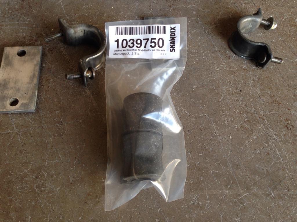

Ciao dato che anch'io volevo approfittare del momento per fare manutenzione. Mi puoi dire dove hai trovato le boccole dei bracci anteriori e se sai dove trovare i gommini interni della barra stabilizzatrice anteriore? Se avessi un disegno dell'esploso con i codici Saab sarebbe il massimo. Grazie Alessio
I ricambi li ho comprati tutti sul sito di Skandix, per quanto riguarda i codici puoi trovarli con l'EPC che è il programma che hanno in Saab per i ricambi.
Dai un'occhiata qui viewtopic.php?t=21940
