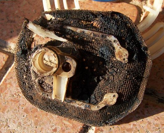

c'è un prefiltro. Tutto nero di materiale estraneo.
è possibile essere sicuri che non sia passato nulla?
in caso non sia passato nulla, un filtro intasato può far lavorare la pompa "a secco"...
sinceramente mi piacerebbe poter sostenere ciò, ma la vedo durissima avere un servizio in garanzia.
se era tutto intasato, e' morta per quella morchia , come la mia!
praticamente lavorando sotto sforzo alla lunga (ma neanche tanto) si brucia.
e' come se fai funzionare un'aspirapolvere con la bocchetta tappata o il filtro tutto sporco... dopo qualche minuto si ferma perche' interviene la protezione termica.
Sulla pompa benzina non c'e' protezione termica e quella gira fino alla fine!

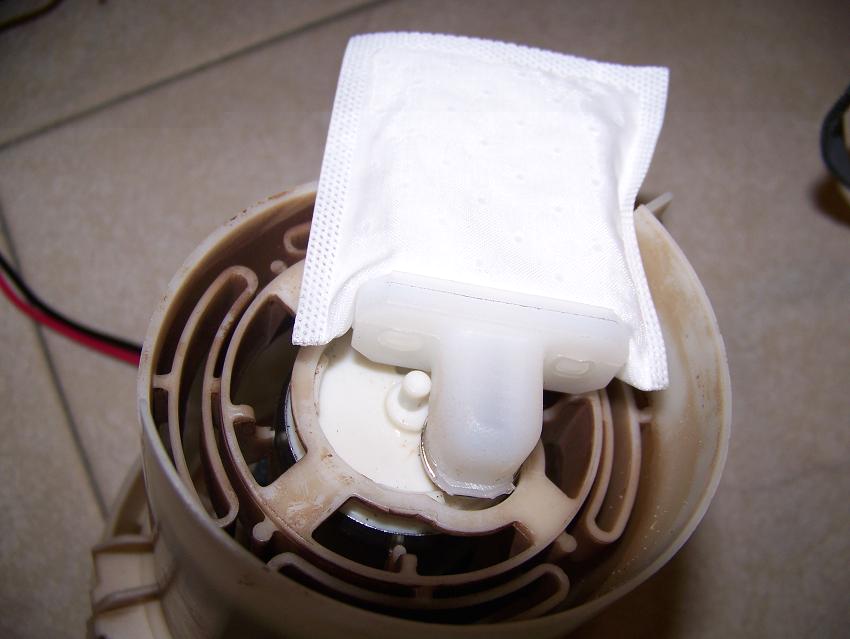

Io la smonto una volta l' anno e controllo che il prefiltro sia in buone condizioni!
questo e' il filtro nuovo..
