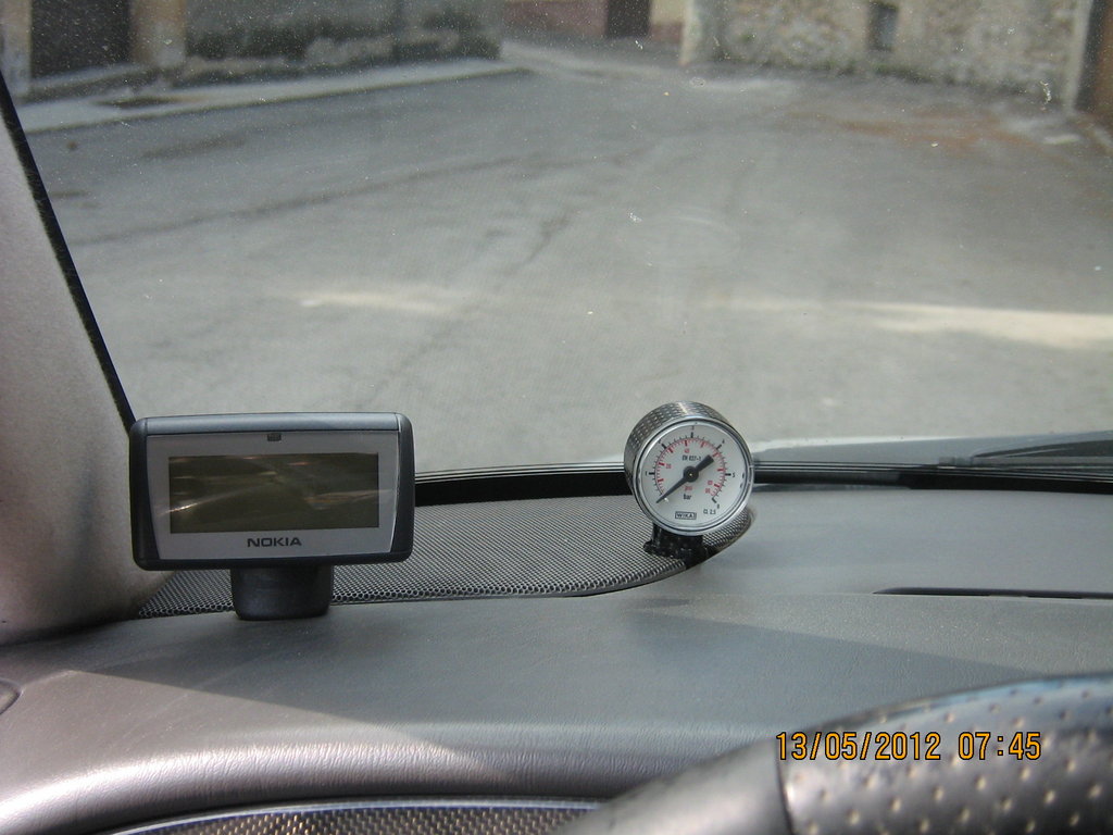

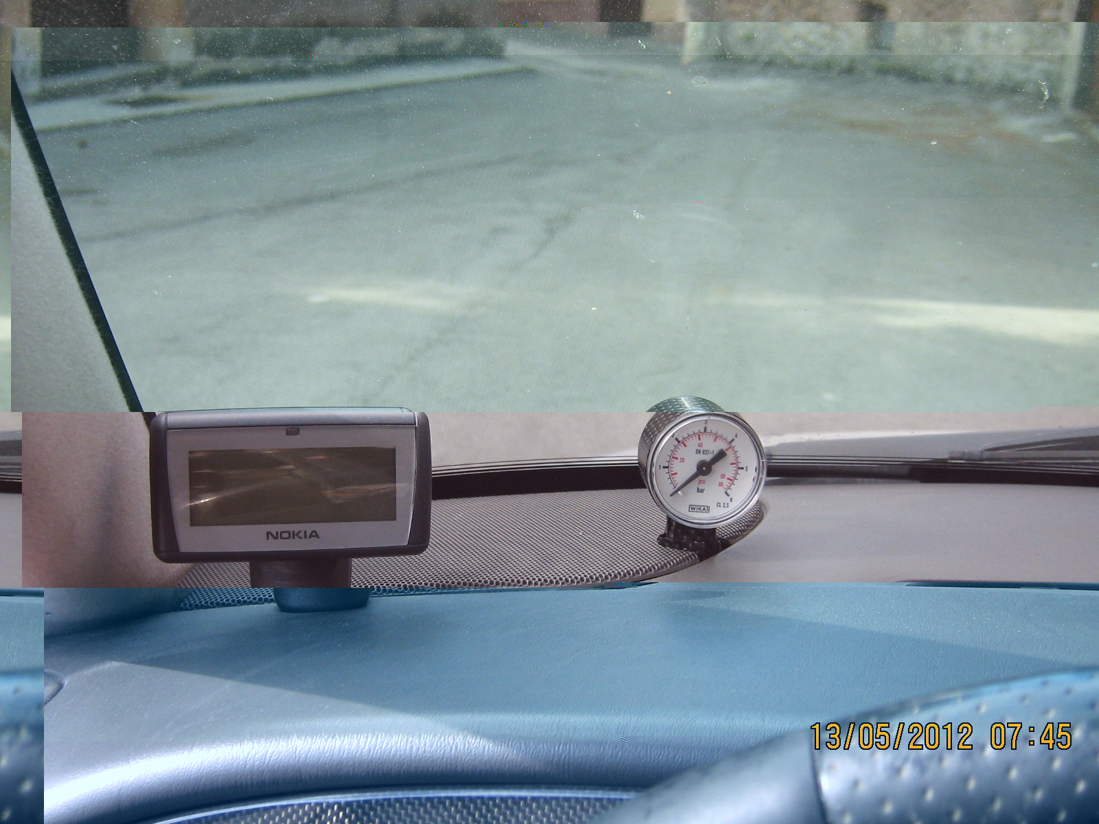

nella mia classic ho gli strumenti supplementari tra i quali c'è la temperatura olio. A occhio (e da quanto posso ricordare..) dopo ca 10 minuti l'acqua è in temperatura per l'olio ci vuole molto di più. per esempio, se vado da Natale a FR (mia meta preferita, ancorchè quasi unica :) ) dal garage al raccordo ci sono ca.10 km e ancora l'olio sta alla prima tacca....per raggiungere i 70/80 gradi di strumento devo fare almeno altri 15/20 di autostrada......
adesso che vengo a Cattolica ci farò maggiore attenzione

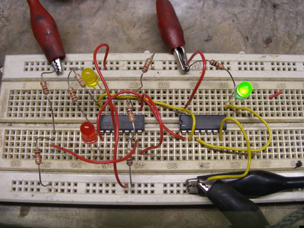

enzolin ha scritto:... prevedi per cortesia anche un terzo led...
Era già previsto, stavo giusto rovistando tra i miei rottami elettronici alla ricerca di una porta NAND :guilty:
LED giallo - olio freddo
LED verde - tutto bene
LED rosso... rallenta :))
Re: Indicatore temperatura Olio
#51 Messaggio da leggere da jpm »
Rimane solo da eseguire la taratura :guilty:

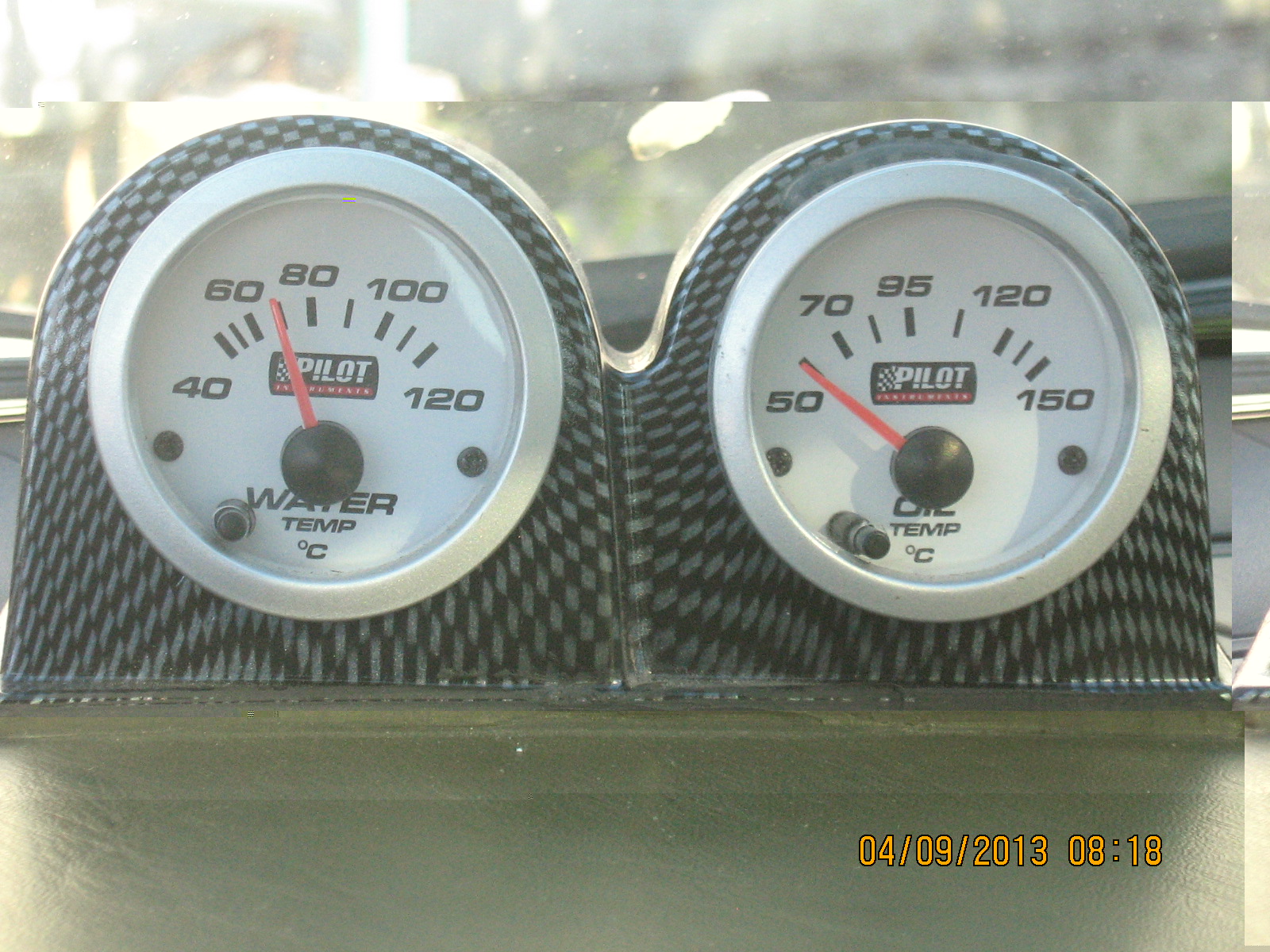

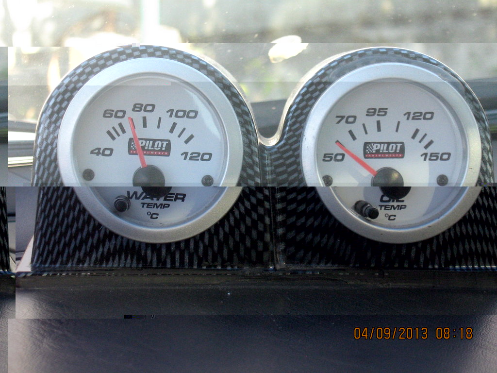

Salve ragazzi, io è già da un po' che ho montato tre strumenti supplementari per il controllo T refrigerante , T e pressione olio e vi posso confermare che è differente il tempo necessario per raggiungere la giusta T di esercizio tra i due liquidi.
Quando il refrigerante arriva ai canonici 90° e si apre il termostato, l'olio è ancora freddo sotto i 50°, per raggiungere i 60°-70° molto dipende dall'andatura, nel senso che se la strada è scorrevole priva di traffico ci mette più tempo che se si è in città ad andatura lenta con soste ai semafori.
Questo per dire che non c'è un tempo esatto dopo il quale l'olio è in temperatura ma dipende, oltre che da quanto sopra, anche dalla temperatura esterna.
Un'altra caratteristica è che la T dell'olio , a regime di esercizio, oscilla molto passando dai 70° a andatura turistica, ai 105° se si preme un po' di più, con inevitabile variazione anche della pressione dell'olio, mentre quella del refrigerante è stabile tra i 90°- 100°.
Il termostato dell'olio apre e lo fa circolare nel radiatore a 107° oltre la quale T non mi è mai andato.

Quindi va bene se faccio la taratura del rosso a 60 °C e dell'arancione (lampeggiante) a 110 °C, con il verde nel mezzo?

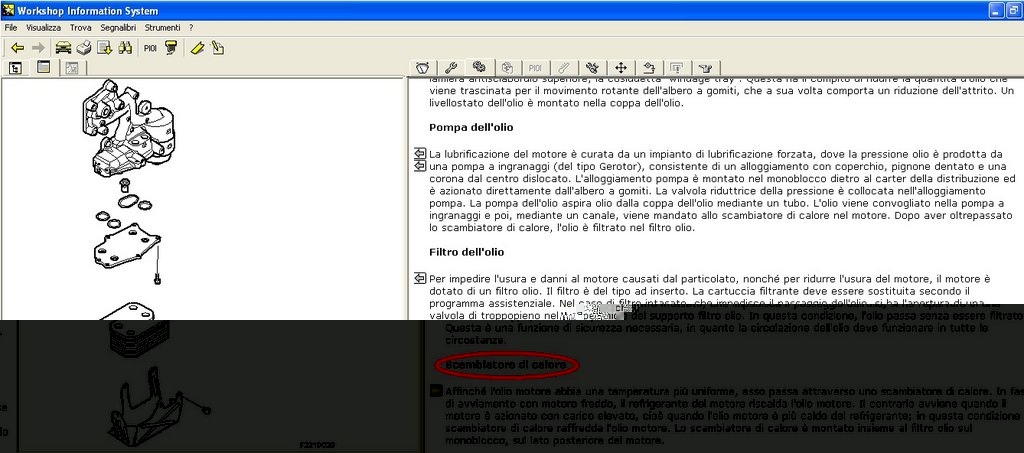

Sul 2.8V6 è stata adottata una soluzione per contrastare il problema:
So che esistono degli scambiatori di calore acqua/olio aftermarket, magari qualche smanettone ci fà un pensierino :)

desmo4 ha scritto:Ma con uno strumento T olio non faresti prima e avresti oltre tutto un'indicazione più precisa sulla reale temperatura dell'olio?
Prima no... perché ho già fatto :))
E poi, Enzo ha già specificato che non gli interessa sapere la temperatura dell'olio ma solo quando essere in "zona verde".
Piuttosto... tu e Giuseppe, sapreste darmi un'indicazione sul tempo di attraversamento della zona a circa 60 °C?
Mi serve per regolare l'isteresi del comparatore a finestra, in modo da non avere mai due LED accesi contemporaneamente.

jpm come farai per tararlo?
#60 Messaggio da leggere da jpm »
Con la curva di risposta del sensore (già controllata con due bagni: uno di ghiaccio fondente e uno di acqua bollente) e due trimmer sul circuito, regolati in loco con il voltmetro.
