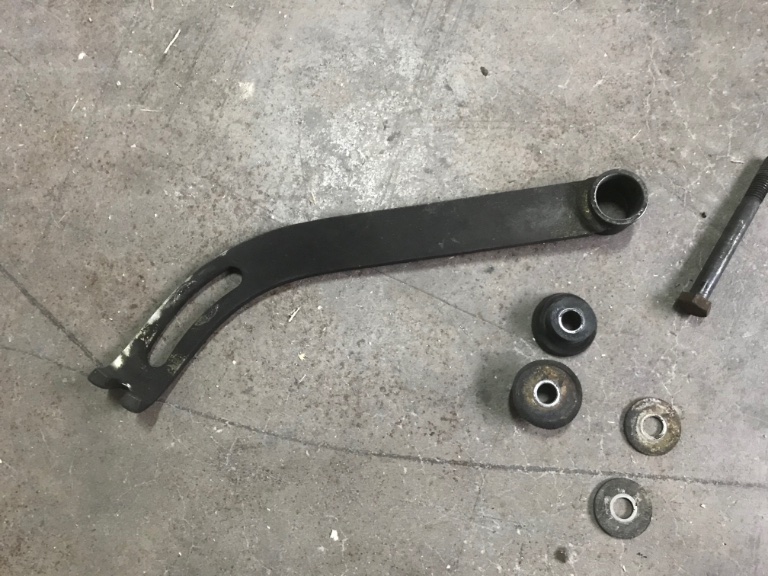

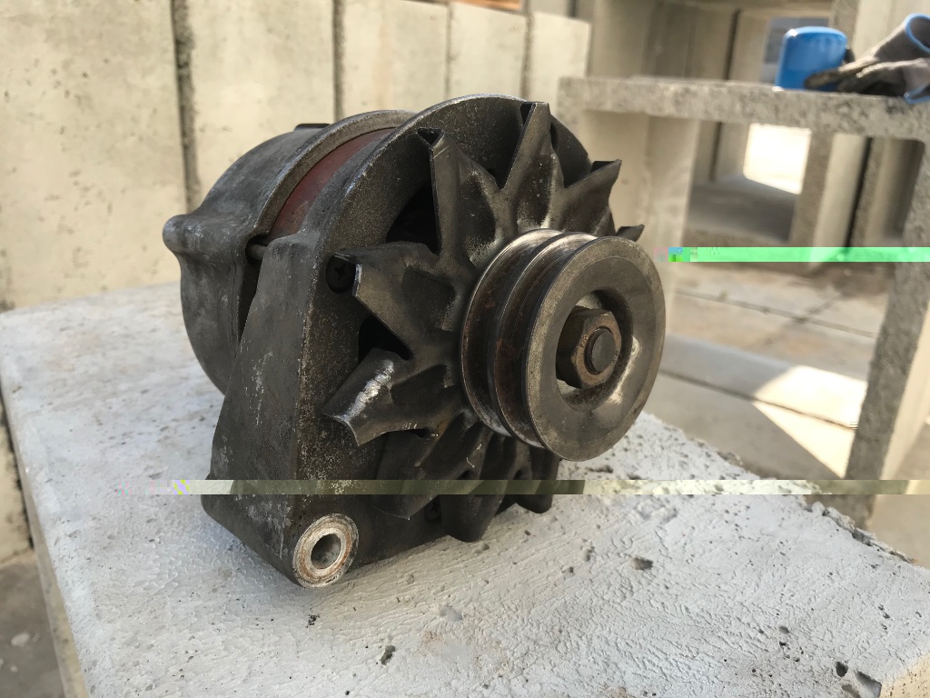

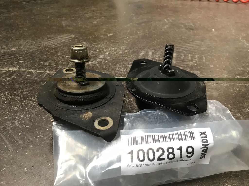

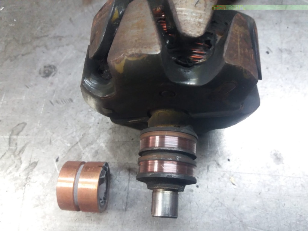

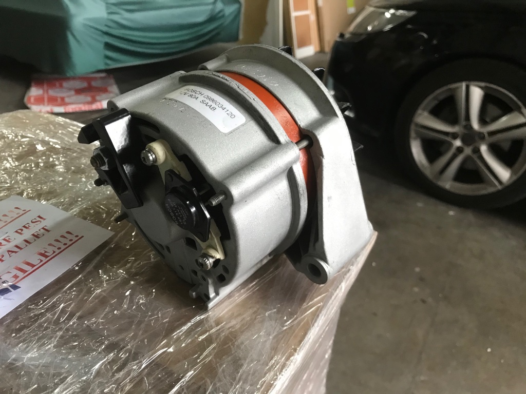

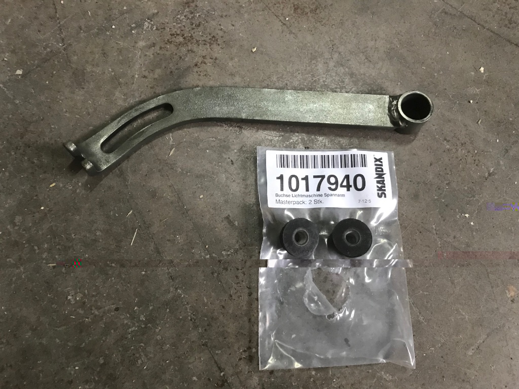

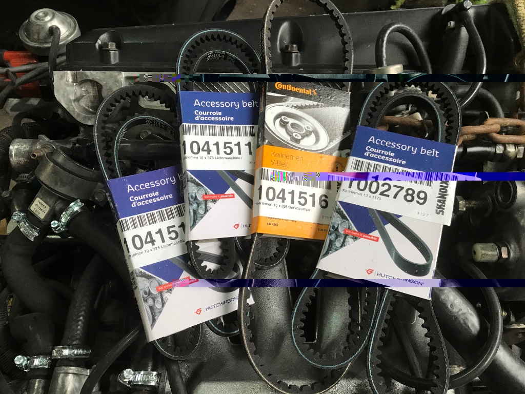

Qualche aggiornamento, alternatore revisionato, nuovo supporto motore e cinghie nuove...

All'alternatore hai cambiato solo i contatti striscianti?

#45 Messaggio da leggere da Luspreck »
Non l'ho fatto io, l'ho spedito a un centro di revisione e sinceramente non so se ha cambiato altro, forse i cuscinetti? Ci sono i cuscinetti in un alternatore? Non so. comunque a livello estetico il risultato è ottimo :))

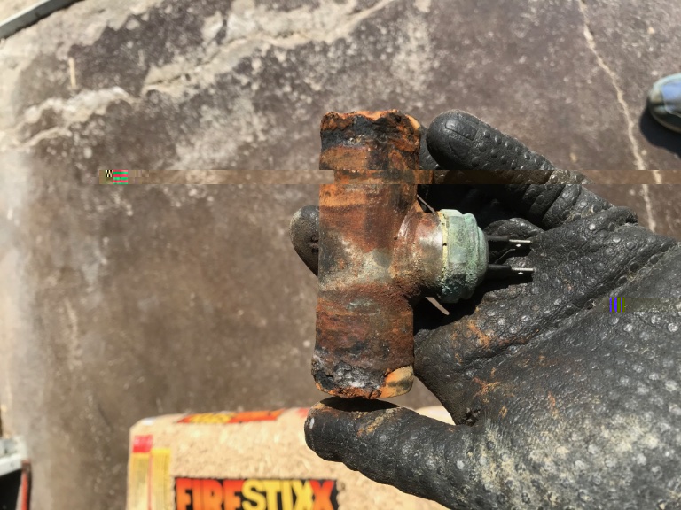

Ho comprato anche un nuovo raccordo a T, adesso ho un dubbio, siccome quando ho svitato il sensore, la guarnizione si è praticamente polverizzata, non so di che tipo e diametro era. Dovrebbe essere una rondella di allumino?
Re: La C900 di Luspreck
#46 Messaggio da leggere da GheSo »
La vendono insieme al sensore
Comunque questo è il suo codice 8330268
Dovrebbe essere in rame

Luspreck ha scritto: ↑
mercoledì 22 aprile 2020, 20:47
Si, ce n'è uno dopo i contatti che mostri nella foto
Poi c'è la piastra diodi, il regolatore...
Grazie! Il sensore l'ho ripulito ed è tornato come nuovo, quindi riutilizzo quello, poi se non dovesse funzionare lo cambio.
#49 Messaggio da leggere da GheSo »
Per quel che costa e visto che hai tutto smontato, io lo cambierei
Poi è vero che finché funziona non si tocca, ma considerando che per cambiarlo dopo devi sfiatare l'impianto...

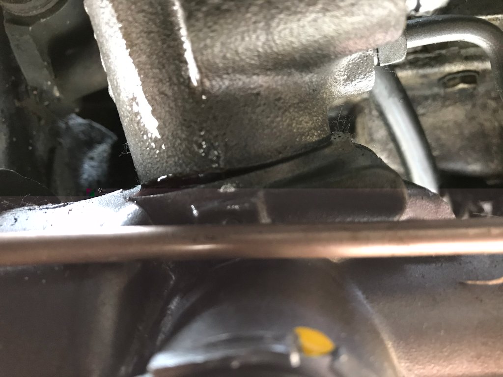

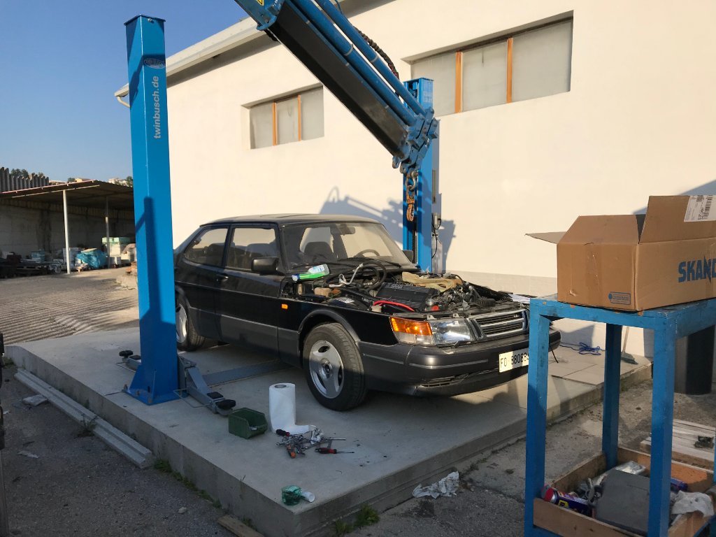

E' passato un'pò di tempo vi aggiorno sulla situazione, il motore è tornato suo posto
dopo aver ricollegato tutti i vari tubi, spinotti, cavi e spurgato qualsiasi cosa, regolato l'asta del comando del cambio e aver fatto un bel tagliandone......... si è avviato subito :l

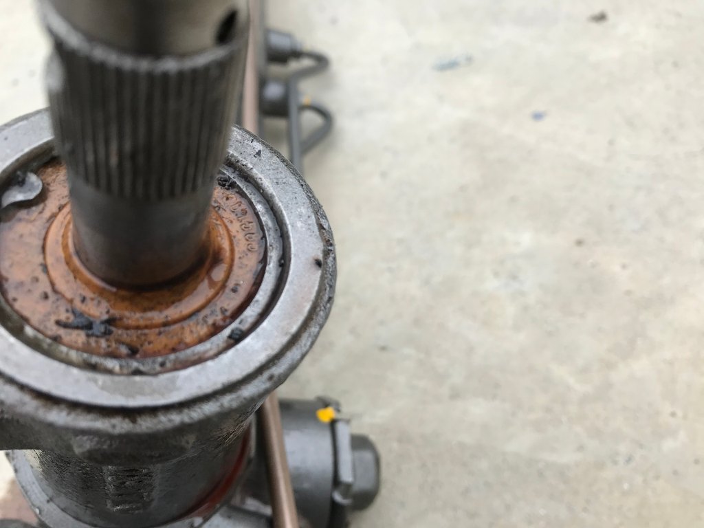

zero problemi riscontrati, nessuna perdita di liquidi da ogni singola connessione o componente che sulla quale ho lavorato, se non dalla scatola dell'idroguida comprata revisionata e pagata la bellezza di 550 euro
Sinceramente all'inizio pensavo di non aver stretto bene qualche tubo, (anche perchè la scatole guida in fase di revisione vengono testate al banco ad altissima pressione) e invece la colpa era proprio della scatola, non vi dico che rottura dopo aver finito di rimontare tutto e spurgare il tutto, rismontare un'altra volta l'idroguida :fainted:
e dopo aver insistito non poco con i venditori (che all'inizio sostenevano che era impossibile che il problema fosse la scatola), hanno mandato il corriere a ritirarla ed effettivamente si sono accorti del guasto... e me ne hanno mandata un'altra.

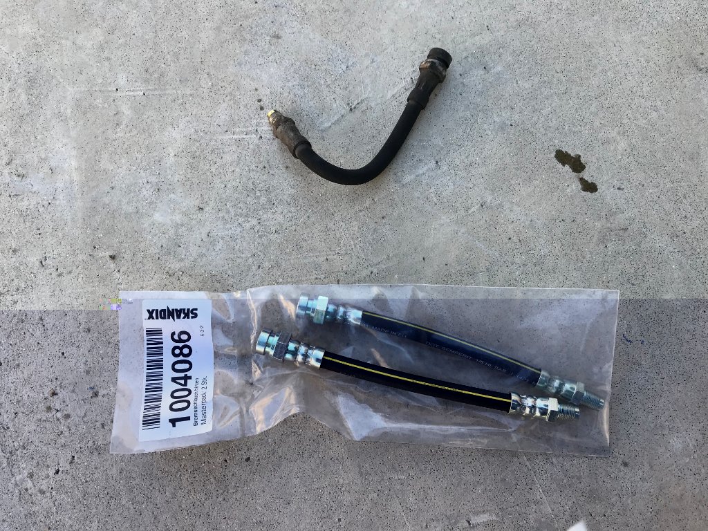

Ho cambiato anche la bobina, le candele, tubi freno posteriori, (tutti e 4), sensore di detonazione e gli ho rifatto anche il nuovo cablaggio schermato, completo dallo spinotto fino a dentro lo spinotto della centralina APC,
