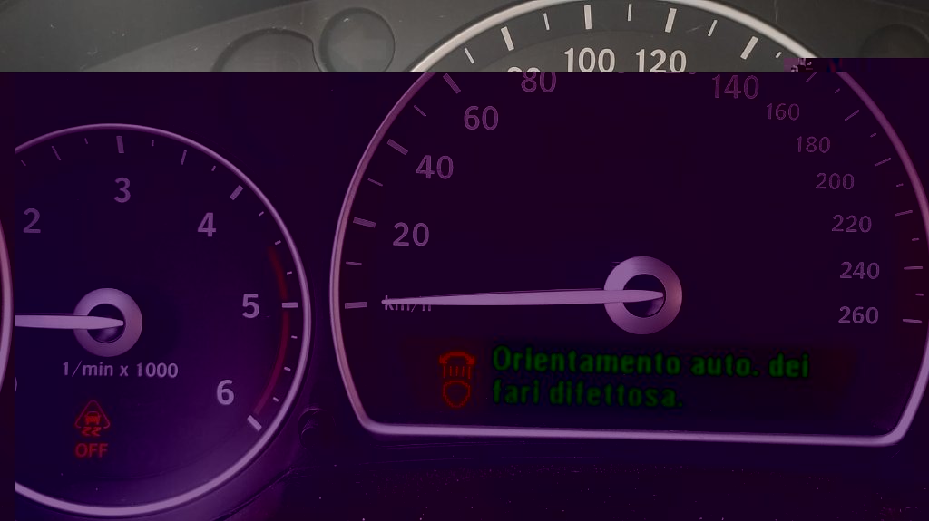

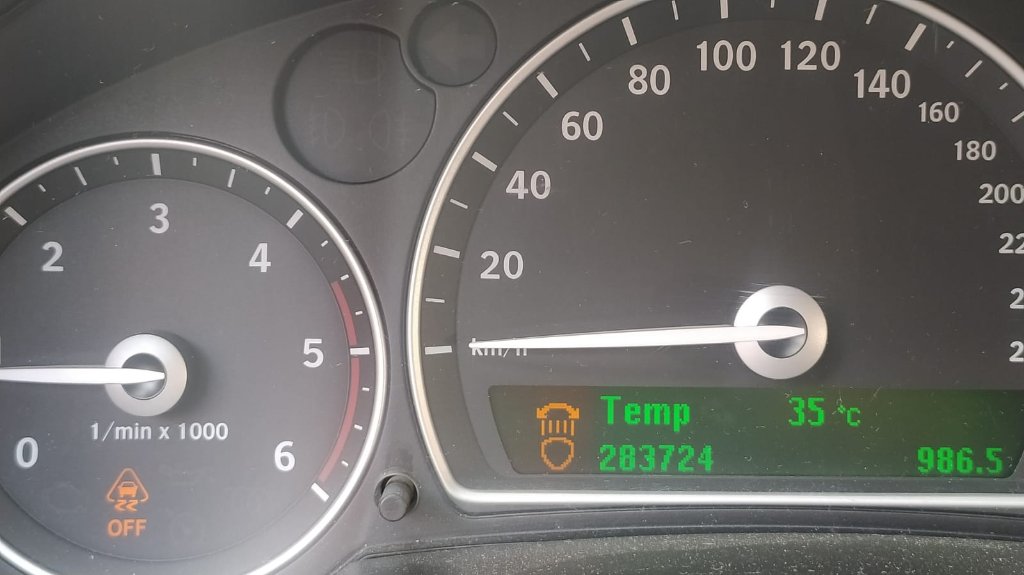

Buongiorno a tutti, mi è sorto un problema quando ho sostituito le lampade xeno che dopo circa 3 giorni mi sono uscite fuori queste diciture di cui allego foto. Sono andato in officina ex Saab e attaccando la diagnosi i fari girano, ma con il tech2. Quando metto in moto la macchina a fari accesi il sistema li autolivella ma poi non girano in curva in più non si attiva l'ESP. Mi è stato detto che è il sensore imbardata, possibile? Grazie a tutti

Di solito e la centralina Cim il problema,si deve cambiare e riprogrammare con il tech2, ovviamente perderai le chiavi che hai,Vittoriof ha scritto:Buongiorno a tutti, mi è sorto un problema quando ho sostituito le lampade xeno che dopo circa 3 giorni mi sono uscite fuori queste diciture di cui allego foto. Sono andato in officina ex Saab e attaccando la diagnosi i fari girano, ma con il tech2. Quando metto in moto la macchina a fari accesi il sistema li autolivella ma poi non girano in curva in più non si attiva l'ESP. Mi è stato detto che è il sensore imbardata, possibile? Grazie a tutti
