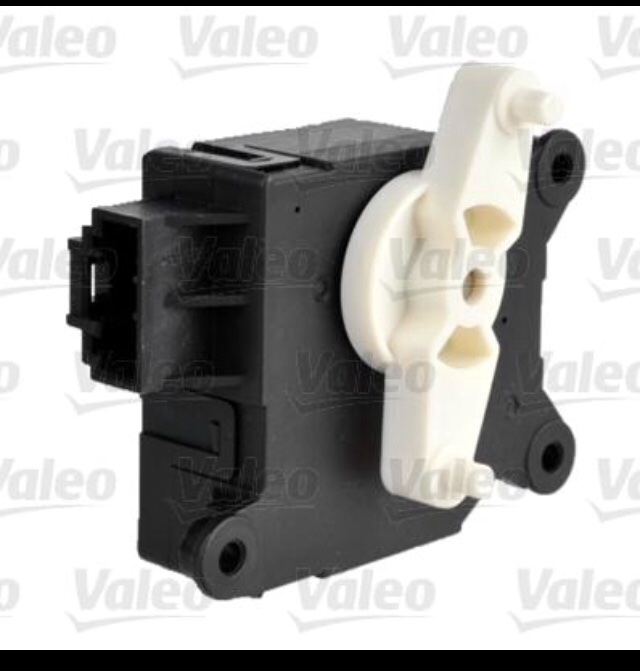

Allora sostituito questo motorino e si è risolto il rumore
Se volete cimentarvi da soli, mettete in conto ettolitri di sudore e una sorte infinita di improperi
Maledetto l ingeniere che ha progettato il sistema

Bene...io l’ho ordinato...sai che chiave ci vuole? Torx? Ma le viti non sono 3???
93 SH 1.8t Vector Sentronic (2008) Stage 3 MapTun + MapTun Downpipe 3"/Cat-back 2,5" twinpipe + Gpl Brc
Re: 9-3NG - Motorino ricircolo aria "ratatatatatatata"
#65 Messaggio da leggere da GheSo »
Ho capito anche da chi hai comprato :))
Ci son due viti, torx 20
In bocca al lupo

Ha tre fori, ma uno si attacca a un perno fisso nella scatola dell'aria

Quel coperchio si abbassa quando disattivi il ricircolo per permettere alla ventola di prendere aria dal bocchettone che si collega al filtro abitacolo e si alza quando attivi il ricircolo per chiudere l’accesso verso l’esterno. Se a te è rimasto sollevato, quindi riesci a toccare la ventola, significa che stai girando col ricircolo sempre attivato. Era successo anche a me e me ne ero accorto dall’odore di umido e dalla facilità con cui si appannavano i vetri.
Per muoverlo devi scollegare il motorino del ricircolo: lo riconosci perché è sulla destra e ha un braccio di colore bianco che si collega a quel cassettino per comandarne il movimento. È collegato da due torx sulla parte anteriore e una su quella posteriore, verso il motore (un po’ difficile da raggiungere ma non impossibile). Magari risolvi spruzzando un riattiva contatti sullo spinotto, nel frattempo puoi comunque girare senza e tenere il coperchio abbassato legando il suo braccio a qualcosa con una fascetta.

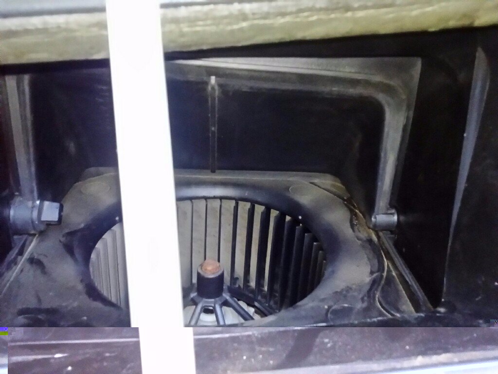

Ancora non ho smontato il motorino ma ho fatto una foto alla "zona" ventola.
Ragazzi, secondo me o vi ricordate male oppure esistono 2 sistemi diversi. Dalla foto si vedono i due perni che vincolano il coperchio rimasto "alzato", cioè ricircolo disattivato e quindi entra aria dall' esterno (dopo essere stata filtrata dal filtro). Quando si attiva il ricircolo il coperchio si dovrebbe abbassare. Mi sembra che tutto corrisponda all'immagine che è presente sul Wis
OT: Come vedete si accumula della polvere, in occasione del cambio filtro forse è meglio dare una pulitina
Messaggi: 1528
#80 Messaggio da leggere da Fedesh »
Aspetta, ora ho capito: la foto l’hai fatta dal vano del filtro abitacolo vero? In questo caso è come dici tu, è in posizione aperta quindi pesca sempre aria da fuori.
