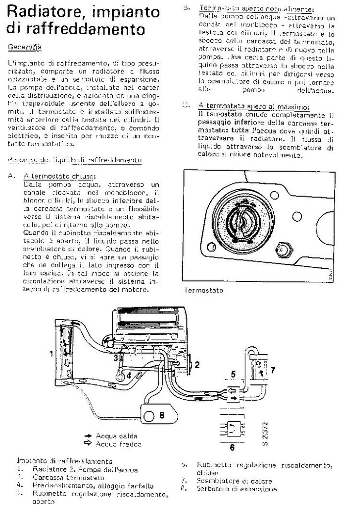

La mia domanda nasce da quanto dice la pagina 261-2 del MANUALE D'OFFICINA MOTORE TURBO 16 V.
Via allego le due pagine.
Ciao
Antonio
Ciao
Antonio
velvet
- Messaggi: 3146
Re: C900 - Ventilatore addizionale
Eh, allora la risposta ce l'avevi già.... Resta da vedere come ricavavano lo spazio per il 2° ventilatore, a meno che non fossero due più piccoli.Antonio Pellegrino ha scritto:La mia domanda nasce da quanto dice la pagina 261-2 del MANUALE D'OFFICINA MOTORE TURBO 16 V.
Ciao
Antonio
Probabilmente per vederne un' esemplare dovrai farti un giretto in Australia (paese nel quale alcune case montavano addirittura doppi impianti di A/C con due compressori).
