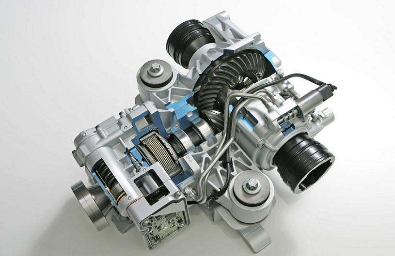

Questo è il modulo posteriore della TI; a sinistra (nella foto) si congiunge l'albero di trasmissione sull'eLSD.......
"DEDUCO" che se eliminiamo il pezzo dell'eLSD (quello dove ci sono i dischi), quanto meno ci vorrà un albero di trasmissione più lungo.........però non conosco tecnicamente bene il sistema, e la mia è solo una supposizione.
Se riesci a informarti dall'officina autorizzata se è possibile la trasformazione (e riguardo quali componenti), sarei curioso di saperlo :=

ma quello sta sulla trasmissione,nn era il differenziale proprio ad essere autobloccante!!che in questa foto è convenzionale
Re: 9-3NG X - Info eLSD e GPL
Hai ragione, ho detto una cosa imprecisa....... :sorry:
Quello cerchiato è lo scatolotto dell'eLSD!!!!!!!
Qui è tutto spiegato meglio..... http://www.haldex-xwd.com/

Scratsaab ha scritto:Come si fa a capire se é montato su una vettura?
Per essere sicuro al 100% devi alzare l'auto sul ponte e verificare che vicino al gruppo differenziale, dalla parte anteriore a quella posteriore destra (guardando da sotto) del differenziale, la presenza di due tubicini di acciaio dello spessore di circa 5 mm (servono per mettere l'olio in pressione nel gruppo eLSD.
