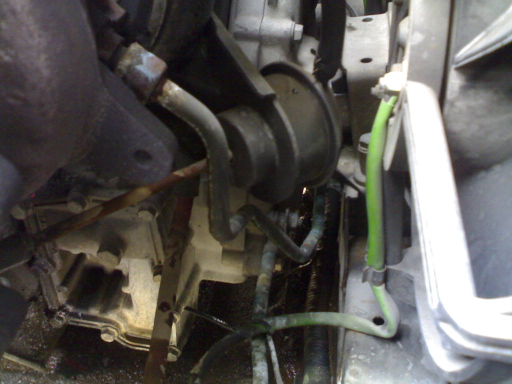

:! :! visto che tra qualche gg dovrò portare la mia vecchietta dal meccanici per fare questa benedetta pompa gli ho dato una bella guardata :stupid: e ho scoperto che non è la pompa ma il tubo dietro al radiatore che si è bucato :) e che c...o :! che ho il secondo motore che ogni tanto mi fà comodo per qualche ricambio :) :) :) :) :) :) se non ci fosse lui :D :D :D :D :D :D

scusa ma a pompa dell acqua sta dalla parte opposta del radiatore!!!

si ma non riuscivo a vedere da dove proveniva la perdita :terryfyed: ma continuavo a fare il livello dell'acqua e ho pensato subito alla pompa .............

DA QUANTO SE VEDE DALLA FOTO MI SEMBRA CHE IL TUBO DELL ACQUA DELLA TURBINA ABBIA DEI PROBLEMUCCI

infatti è proprio quello che si è bucato :inpain:

Oooooooooooo............. :)) :)) :)) :)) :)) :)) finalmente di goccie sotto il motore ne anche l'obra sostituito tubo rigido e il consumo dell'acqua e finito :)
