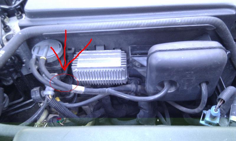

ho controllato tutti i tubi che partono dal wastegate sembrano tutti a posto.da quello che ho capito dovrebbe essere l'attuatore della turbina .vi allego una foto per sapere se e l'attuatore della turbina il pezzo indicato.visto che e un problema comune sui 2.2 proverò a sostituirlo grazie

- Gho57
- Messaggi: 2207
Re: problema accelerazione
non so se è quello
Ma quando spegni la macchina senti il ronzio nel cofano?? zzzzzzzzzzz??
ross
- Messaggi: 180
- Iscritto il: sabato 20 settembre 2008, 12:16
- Località: Reggio Emilia
si si sente e proviene proprio da quella zona sembra il pezzo a fianco quello indicato (quello argento per intenderci).io pensavo che il ronzio fosse normale.dipende da quello ilmio problema??????
