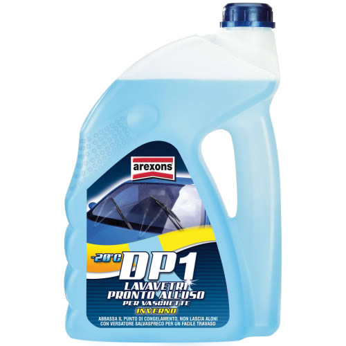

- Per il lavavetri io giusto oggi ho comprato quello garantito fino a -20.. ed ho riempito il più possibile la mia vaschetta (visto l'uso fattone in questi giorni ne ho versato un bel po', la T di congelante dovrebbe essere parecchio bassa quindi..).

Secondo me quello a cui si deve fare piú attenzione é il luquido lavavetro: ci si dimentica del freddo e spesso e volentieri é solo acqua con qualche profumo :)
Io ho messo quelo che arriva fino a -20, ma ovviamente la vaschetta non era vuota :=

Luca69 ha scritto:Io ho messo quelo che arriva fino a -20, ma ovviamente la vaschetta non era vuota :=
Eh già, nemmeno la mia.. io prima mettevo 25% lavavetro e 75% acqua (in quanto mi serviva solo come detergente e al massimo qui si scendeva 1-2 gradi sotto zero).. ma siccome da domani danno -13 e dopodomani -16 (ovviamente di notte, di giorno siamo sui -3 -4) non mi basterebbe più.. comunque ne ho messo un bel po', forse più di 2lt... non so quanto ce ne stia in tutto (ma mi sa tanto, penso più di 5lt..).. ma spero di avere dentro almeno 50-50 ora.. domani sera rabboccherò ancora col concentrato..
Ma se ghiaccia.. c'è pericolo che si rompa qualcosa per dilatazione del volume e semplicemente rimani senza spruzzini fin tanto che non si scalda il vano motore..? Io voglio scongiurare la prima ipotesi ovviamente, per la seconda sarebbe poco male..

Io nelle mie macchine ho sempre messo liquido antigelo puro (anche d'estate) . Tanto diluirlo non mi cambia la vita economicamente . Arriva a -20°

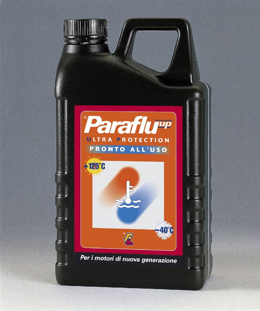

E per il radiatore avevo rabboccato con questo . Arriva a -40°

Ho letto adesso l'etichetta, il liquido antigelo resiste a -38 °C già diluito 1:1.

FRANCE' !
NON MI DIRE CHE HAI MESSO IL PARAFLU NEL TUO MOTORE!

Sul serio Jean?? Aspetta, ora che ci penso ho una confezione qui in casa, era vuota e ci avevo messo l'antigelo per rabboccare la Volvo.. vediamo cosa dice..
Accidenti, sul mio non dice nulla.. eppure me lo ricordavo.. :vilain:
jean quelo che hai tu è quello rosso, nella confezione bianca con etichetta blu e tappo nero, marchiata GM "Anticongelante per radiatori" Long Life...?

vinsempre ha scritto:FRANCE' !
E cosa c'è di male ?

Lucantropo ha scritto:Jean quelo che hai tu è quello rosso, nella confezione bianca con etichetta blu e tappo nero, marchiata GM "Anticongelante per radiatori" Long Life...?
Sì, c'è il simbolo del rubinetto con accanto la temperatura minima.

@ Superfra: memoria corta eh! :vilain:
viewtopic.php?f=31&t=16493&p=308384&hilit=cool#p308384
