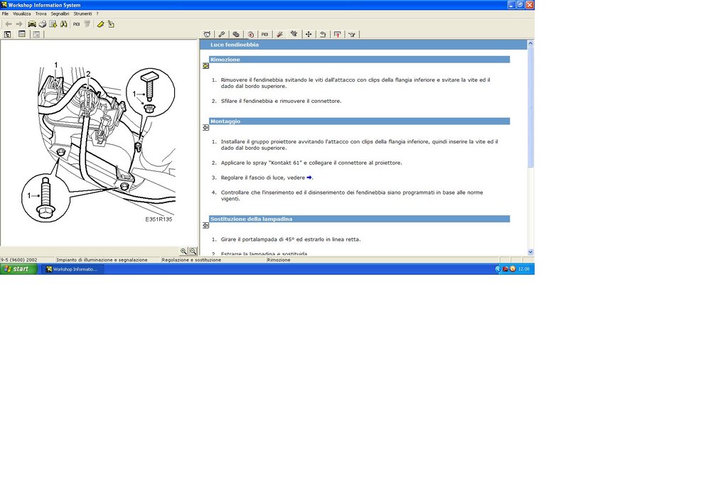

Il WIS prevede la rimozione del paraurti, il proiettore si toglie dal di dietro. Ci sono tre viti da svitare e non credo che ci si riesca a fare senza smontare il paraurti!
Se vuoi cimentarti ti posto le sequenze da seguire per togliere il paraurti.

Molto semplicesondrio1957 ha scritto:desertstorm ha scritto:Il WIS prevede la rimozione del paraurti, il proiettore si toglie dal di dietro. Ci sono tre viti da svitare e non credo che ci si riesca a fare senza smontare il paraurti!

Qualcuno ha la procedura per fare la stessa operazione (sostituzione fendi DX) su una 9-5OG 2002?
/OT

Molto semplice
Caspita, si: ce la posso fare anche io!
