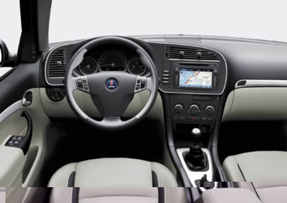

La mancanza di chiusura automatica del portellone è una sicurezza. Anche solo contro la dimenticanza di chiavi all'interno. Cosa accaduta.
Si chiama sistema di sicurezza a riarmo manuale. E' meglio che l'intenzione di aprire il solo portellone sia seguita dall'intenzione di chiudere. Significa che hai la chiavi in mano.
Per lo spegnimento della ventola io semplicemente giro la manopola in senso antiorario fino allo spegnimento. Si spegne contemporaneamente clima e ventola.

MA QUALE manopola... io non ne ho! :D :D

Quella che vedi al centro tra le regolazioni del clima delle due zone.
Re: 9-3 NG LOGICA APERTURA PORTELLONE POSTERIORE
Era ironico, lui ha la plancia "vecchia".
Resta comunque un'operazione noiosa, da doversi effettuare ogni santa volta uno sale in macchina.. bastava renderlo programmabile, come quello della vecchia, tutto qua, niente di trascendentale. Sarà stato il solito componente Low Cost GM che non prevedeva la funzione di programmazione personalizzata dello start-up.. sulla 9-3OG puoi impostare ogni cosa come la vuoi.. dalla temperatura, alla velocità della ventola, se il compressore deve essere acceso o spento, da quali bocchette vuoi che esca l'aria.. poi "salvi" e ad ogni accensione dell'auto il clima partirà come l'hai salvato.. se vuoi che non parta lo spegni, salvi.. e ogni volta che avvii lui rimane spento. La cosa più semplice del mondo.
