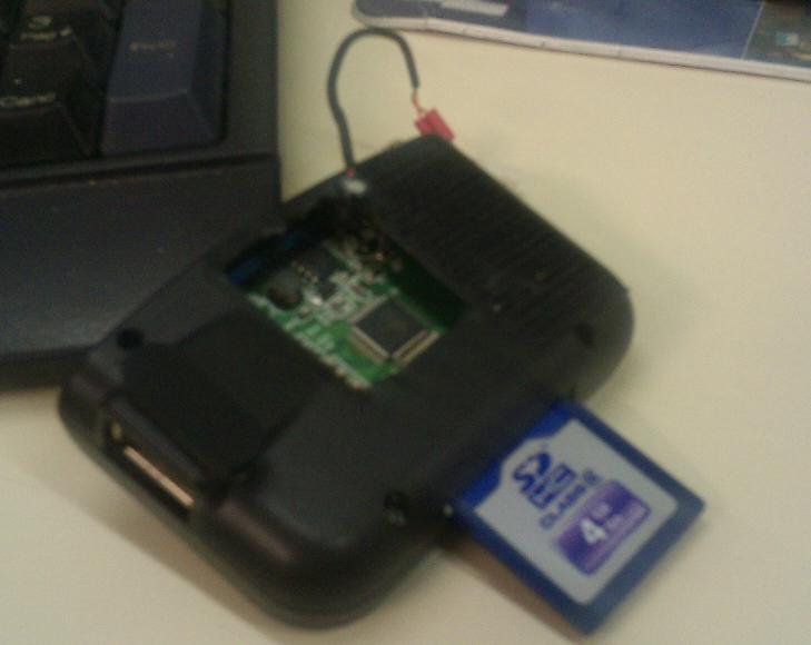

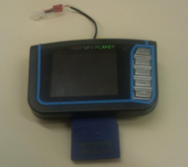

Ho visto che parecchi si dannano per il fatto di non avere l'aux in...
Se guardate su ebay troverete degli ottimi trasmettitori fm dotati di:
ingresso usb
ingresso sd
aux in
bluetooth
telecomando
e forse dimentico qualcosa....
semplicemente si infila nella presa accendisigari.... oppure se si vuole una soluzione piu' elegante ci si procura uno di questi affari (magari piatti ) si taglia tutta la parte che entrerebbe nell'accendisigari, si lasciano solo i 2 fili + e -
sotto gli si mette un pezzo di velcro, idem sul cruscotto della saab (io l'ho messo nell' angolo in basso sotto l'icm3) e ci si fa' arrivare il + e - tramite un filo sottile (usate quello di un vecchio auricolare che e' gia' doppio ) fatto passare tra le fessure del cruscotto sparisce completamente.....
metto 2 foto per capire...
funziona bene...

Quindi, per capire, c'è una frequenza FM dedicata per intercettare il segnale audio?

azzo come la fai difficile....
l'affarino trasmette su una frequenza FM (impostabile a piacimento) e tu la sintonizzi con l'autoradio!
finito!

Io ce l'ho.
Scelgo la frequenza FM sull'apparecchietto e imposto la stessa frequenza sulla radio.
Ma la qualità non è granchè.
Cioè, nei posti sperduti in mezzo all'appenino funziona anche bene.
Ma in città, periferie e autostrade tipo l'A1 che passano per grandi centri ci sono interferenze mostruose e qualità scarsa.
Ce l'ho buttato in disuso in qualche cassetto.

ahahhaha in effetti il punto debole e' proprio questo....
pero' credo che ce ne siano anche di validi....
x 10 euro si puo' tentare... il costo e' quello in genere!

Qualità del suono indecente,con continui fruscii......

quoto..usato 10 minuti poi volato dal finestrino..drillo65 ha scritto:Qualità del suono indecente,con continui fruscii......

una baracca del genere (sotto forma di microfono) la comprai secoli fa... senza nessuna stabilità in frequenza, era inusabile.
ora magari sono stabili, hanno quarzi e PLL... insomma, andrebbe valutato.
Ma nelle zone densamente abitate è quasi impossibile trovare una frequenza libera.
il bello è che il tuo vicino di auto in coda può sentire la tua musica....

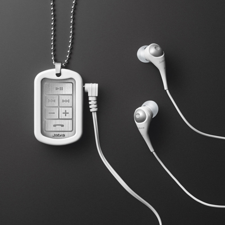

Funziona proprio bene
L'ideale sarebbe usare un iPod di nuova generazione (tipo iPod Touch o il nuovo iPod Nano), o comunque qualsiasi lettore mp3 o fonte in grado di trasmettere la musica via Bluetooth, per usarlo al meglio e non avere fili tra le scatole.
Certo, va bene anche qualsiasi smartphone, ed è tutto bello finchè lo usi come lettore mp3. Quando però ricevi una telefonata, senti sì l'audio nella casse, ma il dispositivino però è sprovvisto della parte microfonica per usarlo come vivavoce, quindi per rispondere devi -o scollegarlo -o spegnere il bluetooth dal telefono, ma mentre guidi risulta un po' scomodo.
Per avere un vivavoce completo io uso il Jabra BT3030 (ce l'avevo in fondo a un cassetto da un paio di anni, oggi è ancora in produzione e si chiama Jabra Street), che praticamente è come il baracchino cinese ma in più ha anche il microfono per essere usato come "satellite" di un telefono, ed ha i tasti volume +/-, avanti indietro, risposta/riaggancio, play/pause.

cavolo che brutta notizia mi hai dato...
