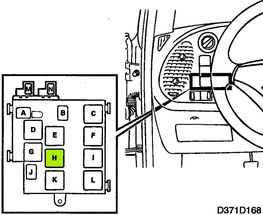

Fosse questo? Nel vano motore....
Re: 900NG - Il lunotto termico non si accende.
Magari fosse nel cofano.
Nel manuale il relé 113, indicato con H, si trova sotto il cruscotto...
... ma ho paura che quel "sotto" voglia dire "dietro" :@
[PANIC MODE]
Devo smontare tutto per cambiarlo o anche solo per controllarlo?

Jean io il wis della 900 non ce l'ho su questo pc, però non credo che per arrivare ad un rele devi smontare mezzo cruscotto.
Questa feritoia che c'è sotto cos'è? Un vano di accesso?
Sulla mia non c'è niente in quel punto, forse c'era una specie di portaoggetti nelle versioni precedenti :unpleased:
Il coperchio di plastica di cui hai evidenziato quella parte in rosso è fissata con un paio di viti sopra e di bulloni sotto, spero che basti tirar giù quello :Devil:

Io penso che sia accessibile con una certa semplicità .

Non saprei... ho provato a sbirciare con l'endoscopio ma non riesco a trovarlo :))

I relè sono proprio dove hai intuito, dentro il cruscotto, alla sinistra del piantone. Per raggiungerli basta rimuovere lo scudo inferiore. :)

Grazie Pietro, mi hai tolto un peso non da poco!
Mi terrorizzava l'idea di rimuovere l'intero cruscotto :terryfyed:
