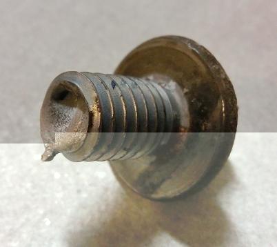

Allora, oggi mi e' venuta la malsana idea di sostituire i dischi (e pastiglie) posteriori....
ne cambio uno non senza difficolta'.... dovuta ai bulloni del portapinza bloccati con sigillafiletti.. comunque porto a termine l'operazione..
passo all' altra ruota solito problema ai bulloni portapinza che non si sbolccano... insisto con chiave e leva.... ad un certo punto tac.... si spezza a meta'!!!!! :[
ora ho un solo bullone che tiene il portapinza (che comunque non si muove)
e adesso che faccio?
provo a smollare anche l'altro, oppure porto dal meccanico?
ma possibile che usino dei materiali cosi' di m***a? :unpleased:

ho le foto del bullone spezzato,poi le metto, sulla pinza non si vede niente
ho paura a svitare quell'altro, se mi si spezza rimango a piedi, per togliere quello spezzato ho l'estrattore, il problema che mi ci vorra' una quasi una giornata di lavoro
mi serve un metodo sicuro per svitare quell'altro in modo da non spezzarlo...
provero' con la pistola pneumatica ammesso che ci sia spazio a sufficienza per utilizzarla!

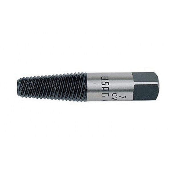

Per l'estrattore, se ho capito bene come si è spezzato il bullone, ora dovrebbe forarne l'anima di quel che è rimasto dentro ed inserire questo o un similare della giusta lunghezza:

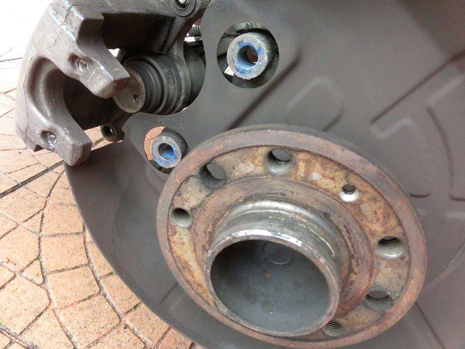

si gli estrattori ce li ho, il problema e' la mancanza di spazio
la pistola e' meglio, perche' dando dei colpi secchi sblocca il bullone, infatti nell'altra ruota avevo dato dei colpi con la pistola e poi avevo usato la chiave!

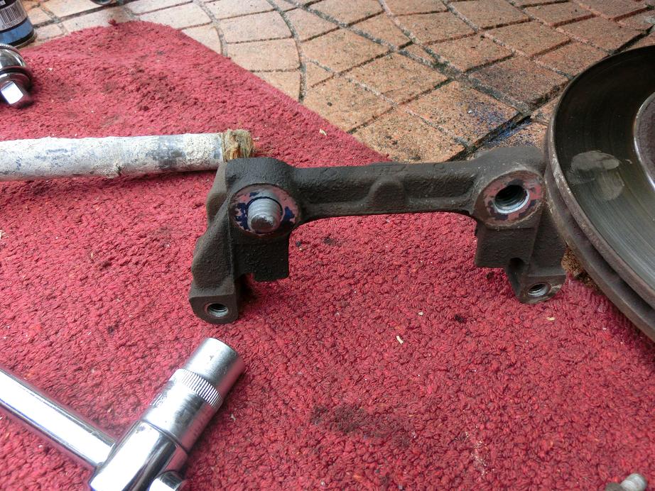

Praticamente questo bullone che regge il portapinza dovrebbe essersi rotto proprio all'inizio della filettatura del portapinza stesso , quindi se si svita quell'altro dovrei riuscire a togliere il portapinza e poi lavorare con comodita' in morsa!

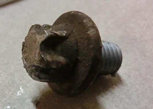

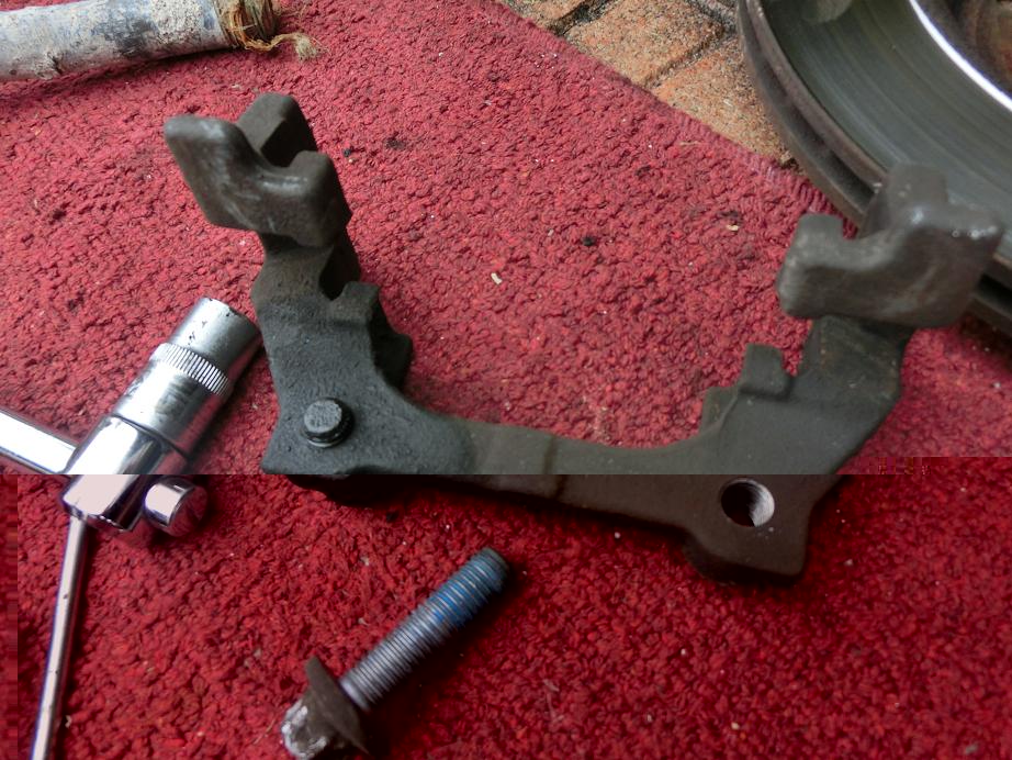

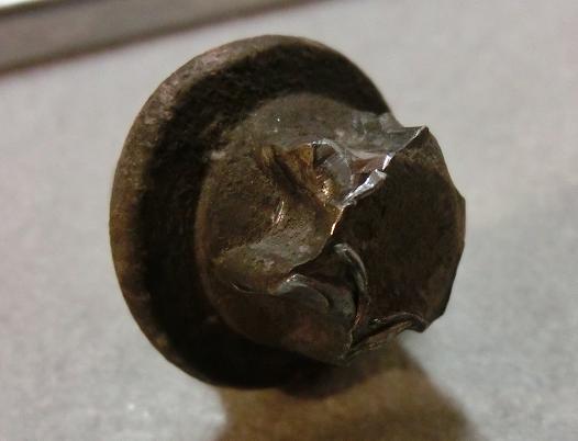

metto alcune foto..

Si penso che tu riesca a toglierlo.
Cosi una volta rimosso il disco puoi fare tutto il lavoro dal davanti.
Ma il torx femmina (o la chiave) che hai è quello della dimensione esatta esatta?
Vedo che è molto "smanciato"...... c'hai sgranato più volte sopra con la chiave ?

svitol l'ho messo ma non fa' nulla, il sigillante blu che ci hanno messo corre per tutta la lunghezza del filetto (visto sull'altra ruota) e non fa' passare lo svitol
la chiave e' quella giusta, mi ero comprato tutta la serie.

da come sono ridotti i bulloni c'hai caricato parecchio!
SABBONE
Località: San Vittore Olona
Re: 9-3NG problema sostituzione dischi posteriori....
#16 Messaggio da leggere da SABBONE »
ah be' non e' che gli ho fatto le carezze... :D
incredibilmente invece la chiave a bussola non si e' deformata ! (tutto il kit lo avevo pagato 10 sterline!)

tutto risolto per fortuna, poi metto ancora un paio di foto....

metto qualche foto, il bullone spezzato l' ho tolto con un pappagallo
