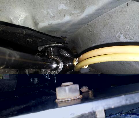

Questo è uno dei 2 inquisiti...
Questo è il pistone visto dall'alto...si nota anche la perdita

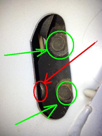

Ok! Trovato! basta svitare (non serve necessariamente toglierle) 2 viti per allargare il supporto, così il pistone si sfila :)
Qui di seguito evidenzio in rosso il perno che da l'appoggio al pistone,
e le 2 viti da smollare in verde

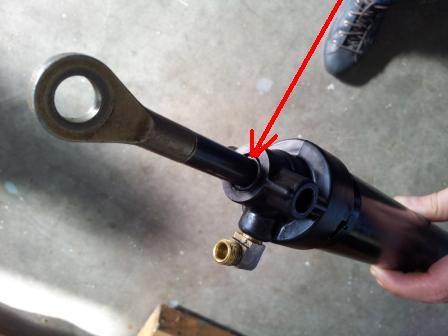

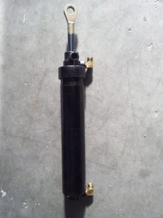

Questo è il mio bel pistoncino smontato...
Questo dovrebbe essere il punto di perdita dell'olio...
