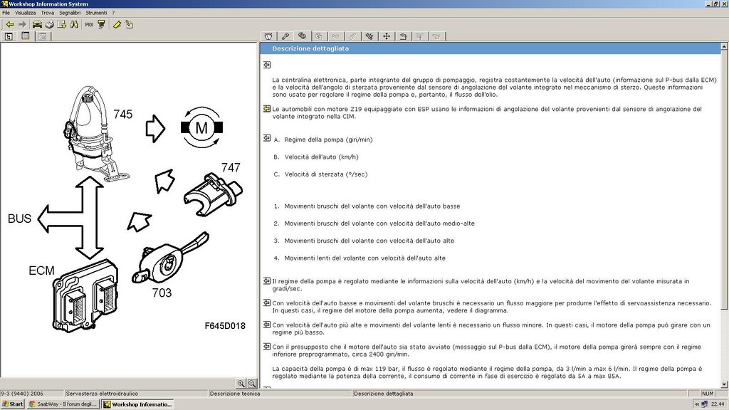

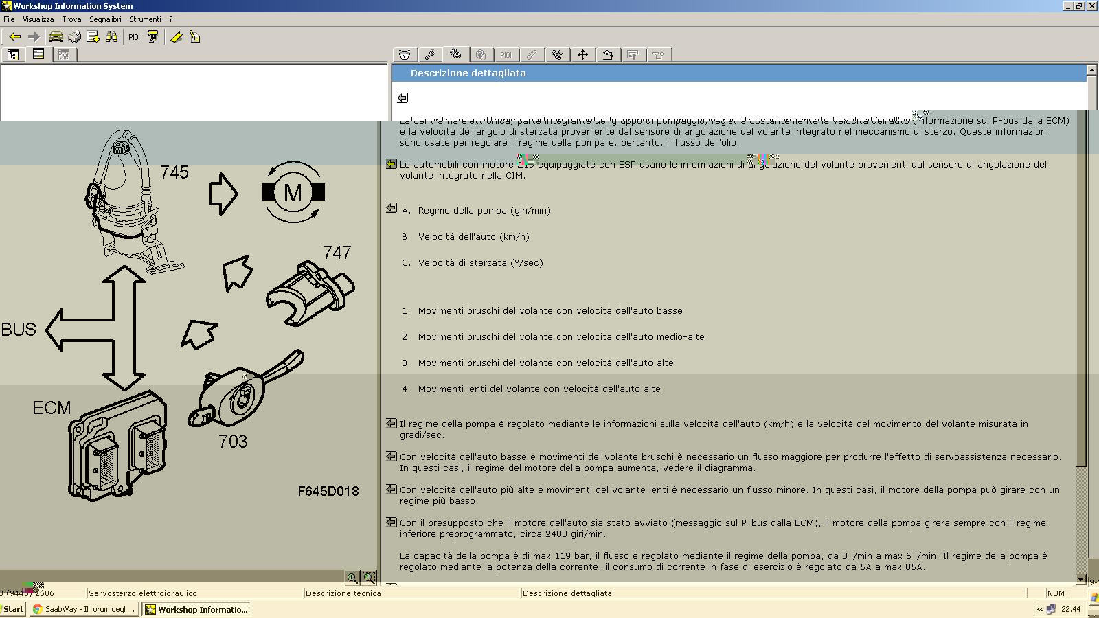

Ho aperto il WIS alla voce servosterzo elettroidraulico e forse ho già capito chi è il colpevole (Purtroppo :furios: )
Da come dice il WIS (vedi sotto) la pompa del servosterzo riceve il segnale della velocità angolare del volante dal sensore che diceva Stefano che è incorporato nella CIM. Se tale sensore legge male, ci sta che la pompa non aumenti la portata in caso di una sterzata veloce perché il sensore non gli invia il segnale corretto (o non glielo invia affatto).
Naturalmente in questa condizione il sistema ESP va in errore con le dovute segnalazioni.
Quindi in conclusione mi sa che il mio problema sia provocato dalla costosa :$ :$ :$ CIM.

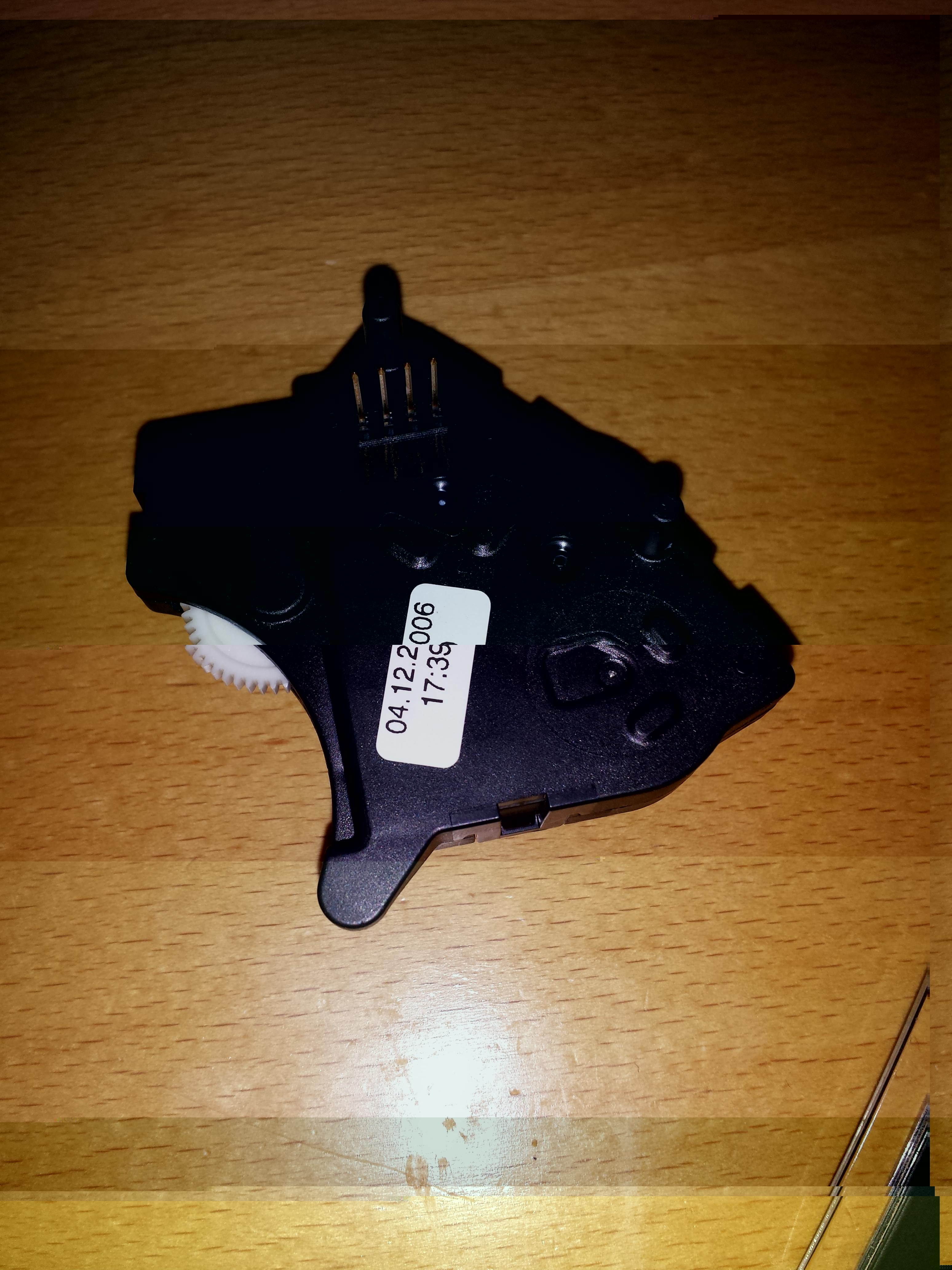

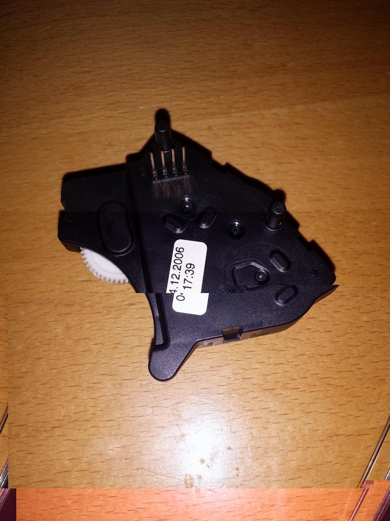

Ora non mi resta che divertirmi ad aprire la CIM vecchia per vedere se si vede cosa si è rotto :pirate: .
