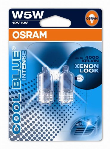

io ho tolto le giallognole di serie montando queste da anni, ho evitato i led per i problemi della resistenza, ma anche di posizioni tradizionali "cinesate" a luce bianca che si bruciano spesso montando qualche cosa di serio:
non sono bianchissime ma non stanno male

Sono le stesse che ho messo anche io, non sono proprio bianche ma sono molto meglio delle classiche gialle.

Le Piaa non sarebbero male se non fosse per il prezzo..
Mi conviene scegliere quelle consigliate da dpn. Sulla 147 monto le Philips bluevision ma sono comunque un po giallognole, spero che le osram siano meglio!
L'attacco per le posizioni della 9-3 2005 è w5w giusto? E quello dei fendinebbia? A questo punto metto tutto in tinta :))
