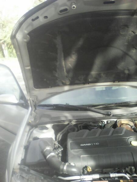

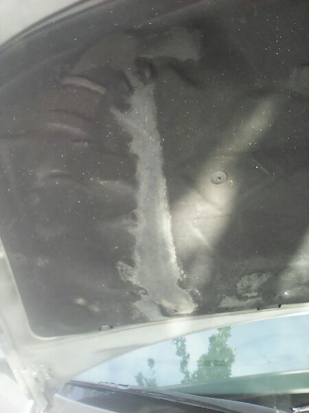

Si il motore parte bene da freddo .OK domani matt .provo ,qua fa un si ghiaccia di sera ! Ho inoltre notato che sull imbottitura del cofano motore c e un segno lungo piu chiaro quasi grigiastro che va in direzione fanali parabrezza di 50 cm largh.10 , dalla parte opposta batteria,sopra la cinghia distribuzione ?? Cosa puo essere ? Una perdita? Magari posto foto domani. Grazie
- Messaggi: 19817
Re: 93 ng tid ,fumo bianco a motore caldo help!
Fai foto ..... e ( se possibile) un breve video 10/15 bastano del fumo...

Questa è una cosa che mi farebbe preoccupare!msaabtid93 ha scritto: Ho inoltre notato che sull imbottitura del cofano motore c e un segno lungo piu chiaro quasi grigiastro che va in direzione fanali parabrezza di 50 cm largh.10 , dalla parte opposta batteria,sopra la cinghia distribuzione ?? Cosa puo essere ? Una perdita? Magari posto foto domani. Grazie

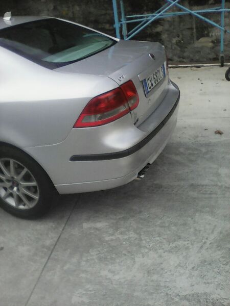

Scusate il ritardo ma ho provato l auto bene oggi , e fortuna non fumava più, poi ha fumacchiato dopo un accelerata seconda terza ,per qualche minuto ,poi lo lasciata al minimo e accelerando in folle il fumo era regolare .diciamo che scherzando e' una vecchietta che fuma occasionalmente . dite che e il fap o egr chiusa?
Ci posto qualche foto della vecchietta fumatrice....

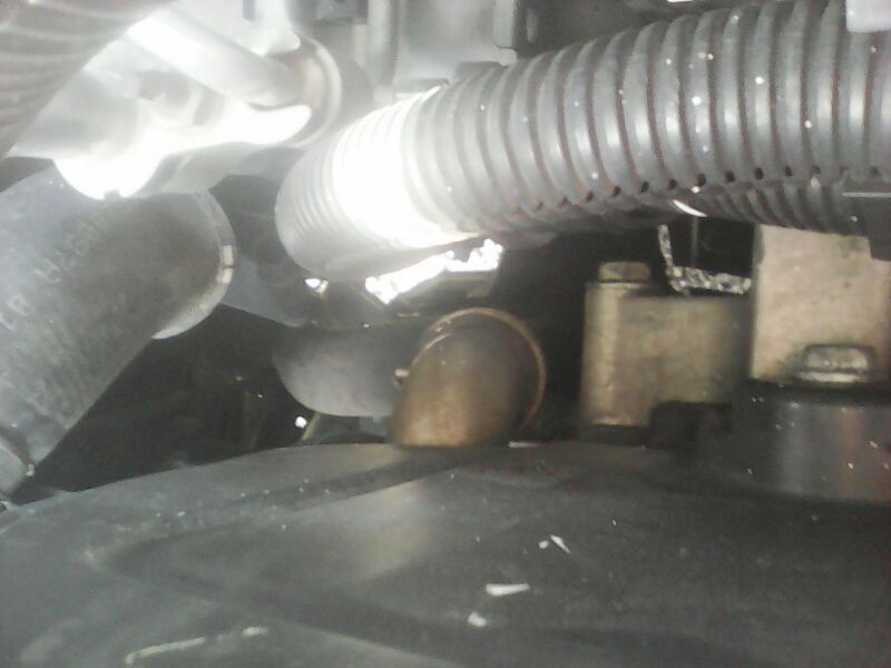

Foto scarico al minimo, cofano motore e tubo radiatore sx ?
- IMG_20161113_17516.jpg (26.96 KiB) Visto 14449 volte
- IMG_20161113_54599.jpg (34.34 KiB) Visto 14449 volte
- IMG_20161113_42815.jpg (35.95 KiB) Visto 14449 volte
- IMG_20161113_59942.jpg (46.47 KiB) Visto 14449 volte
