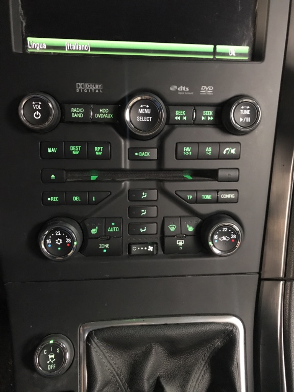

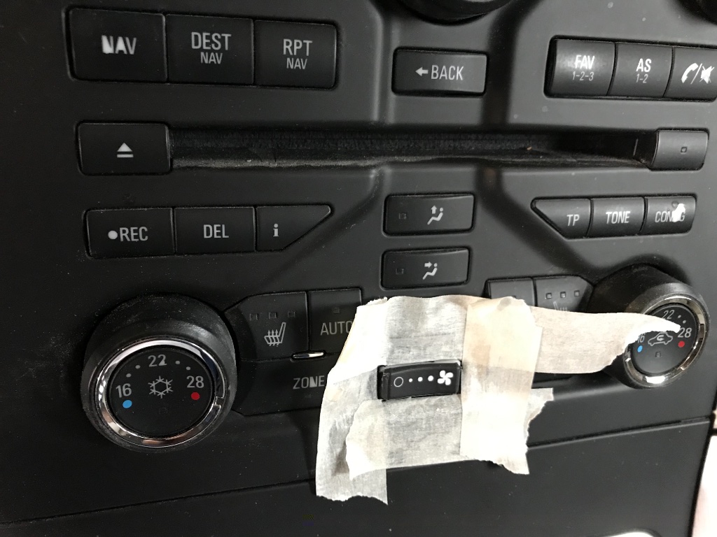

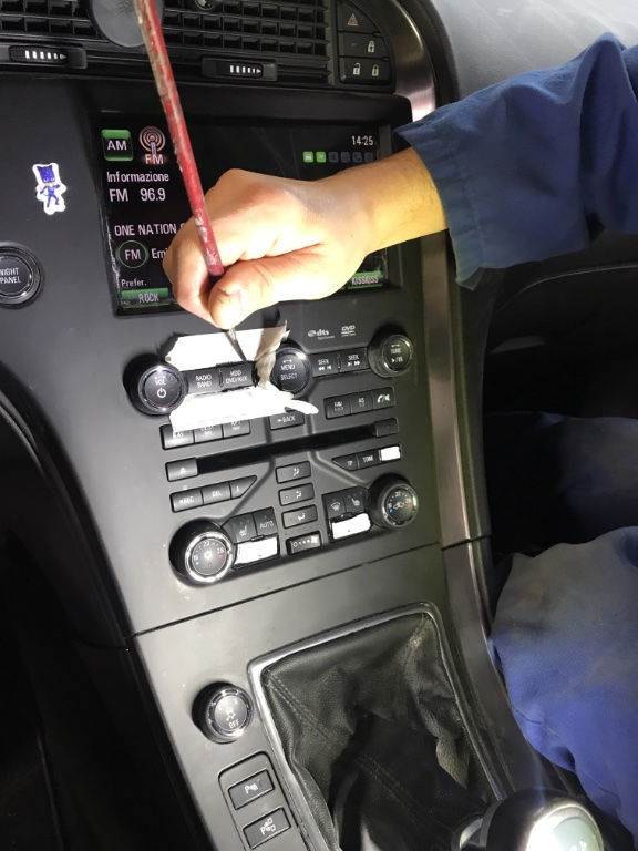

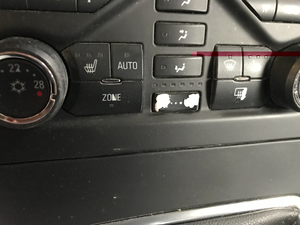

Salve a tutti.

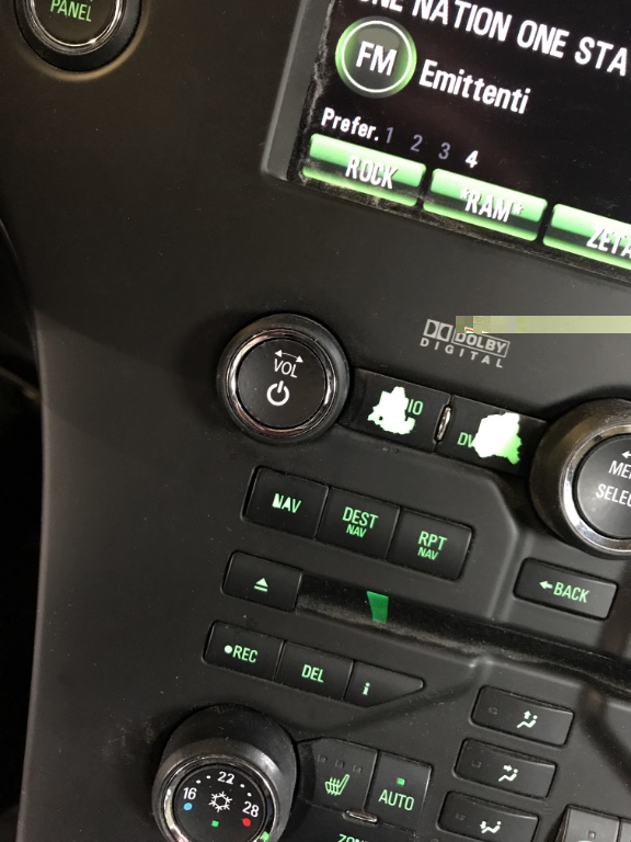

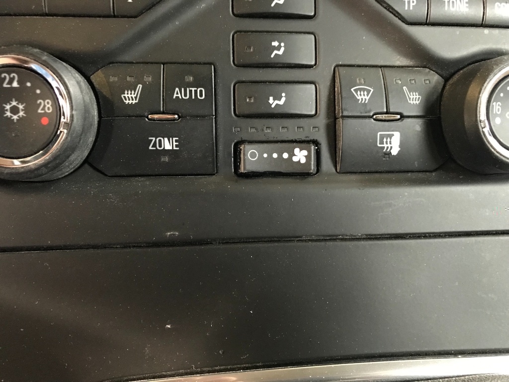

A chi è capitato di sedersi a bordo di una 9-5 NG, può essere capitato di notare che su quasi tutti gli esemplari, almeno un tasto della console centrale (infotainment+clima) appare sfogliato.
Purtroppo la qualità della finitura dei pulsanti non è eccelsa, e prima o poi capita l’antiestetico problema.

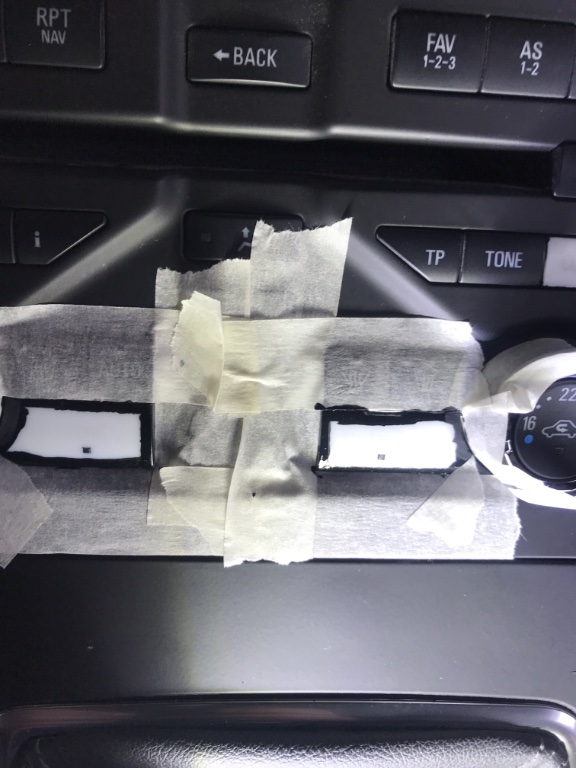

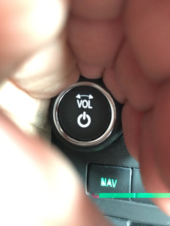

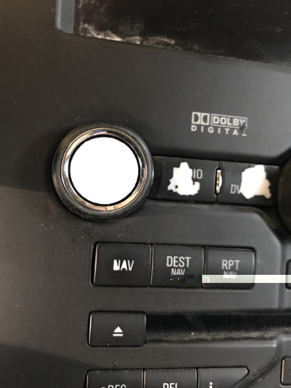

Un certo Hugh Janda, commercializza un particolare kit, molto ben fatto, realizzato in vinile, per risolvere la questione senza dover ricorrere a smontaggi e sostituzioni. Si tratta di una serie di adesivi che vanno applicati sui singoli pulsanti dopo aver rimosso completamente la serigrafia compromessa. L’unico difetto che hanno, è che sono lievemente più piccoli, e quindi per evitare che “spifferasse” la luce della retroilluminazione, abbiamo passato un po’ di vernice nera opaca lungo i bordi, usando un piccolo pennello.
Non pensavo si potesse ottenere il bel risultato che io ed il mio collega abbiamo conseguito.
- Il Kit, che comprende anche i tasti per la 9-4X che, probabilmente, è afflitta dallo stesso problema (unico difetto: si può avere solo la scala delle temperature del clima in °F

Re: 9-5 NG - Ripristino pulsanti console centrale.
La parte più esterna è quella che non viene mai toccata. La vernice che abbiamo utilizzato è nero opaco acrilico, ed i tasti sono stati sgrassati con alcool come previsto dalle istruzioni, dopo averli completamente raschiati. Nel caso comunque dovesse venire via, è possibile ritoccarla
A scanso di equivoci, metteró in dotazione alla vettura un pennello uguale a quello che è stato impiegato
