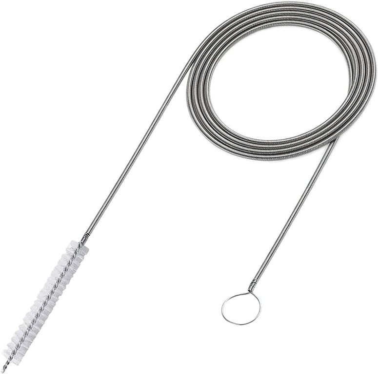

Gli scarichi su tutte le cabrio sono nella parte bassa della capote ovviamente e si raggiungono a capote aperta o aperta a meta' bloccando l'apertura non appena si alza la parte posteriore.
Per pulire si usa uno scovolino con asta flessibile, si infila dall'alto nel foro e si tira fuori dal basso ripetendo piu' volte, mai invertire, sotto ci sono delle alette in gomma che si richiudono per non fare entrare sporco e si aprono solo per far uscire l'acqua, se tiri indietro lo scovolino le tiri indietro ostruendo lo scarico.
Alla fine si versa dell'acqua per far uscire anche lo sporco piu' fine, magari mentre si tira fuori lo scovolino.
Li trovi anche su Amazon inserendo nella ricerca spazzola o scovolino pulitura condotto scarico, ovviamente devono essere piccoli e non larghi, circa 1cm di diametro, nella foto un esempio:
Si usa anche per pulire lo scarico aria condizionata nel vano motore

Non serve, come ti ho detto devi aprire il tetto e bloccarlo quando la parte posteriore si e' alzata, se guardi dentro vedi facilmente i due fori di scolo, uno per lato.
Devi ovviamente eliminare ogni foglia, ago di pino o altro, ma ti serve lo scovolino che devi prendere in ogni caso.
Per la 93 non ho trovato video, solo descrizioni.
