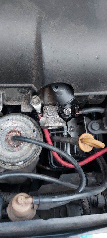

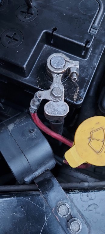

E la mia Saab torna a casa dopo un controllo da un meccanico..
Pensate un pò, è stata richiesta la consulenza importante a ben due elettrauto di conoscenza del meccanico ...
La batteria è ok, all' 80%.. non è andata... è buona, può lavorare..
L' uscita dell'alternatore è ok..
Il problema, spero conclusivo, era NON dal motorino d'avviamento che è stato ugualmente smontato e controllato, ma da una 2 probabile " ossidazione".
Il motorino d'avviamento era molto sporco, pulito per bene e ingrassato nelle sue parti.
Ma, l'occhio è caduto nel cablaggio della massa.
Il cavo di massa era molto bruciato/biscottato..
Questo, mi è stato detto, è dovuto molto ai continui tentativi di avviamento della mia TTiD che porta a riscaldare questo cavo di massa.. fino a danneggiarlo nelle sue caratteristiche.
Il cavo in questione è stato " rigenerato", pulito e rimesso al suo posto... MA...
Per precauzione futura, è stata fatta una modifica semplicissima che vi condivido.
E' stato portato un ulteriore cavo di massa, dalla batteria al blocco motore ( se dovesse essere che quello dell'alternatore, ceda nella sua performance ).
Ecco le foto..
è stato forato il connettore della massa e portato un nuovo cavo ( di colore rosso però, e vabbhe, questo mi ha messo ) al blocco del motore.
Il tutto per 160e.
Ecco le foto..
Il tutto per 160e.
probabilmente vi dico che anche l'alternatore che avevo prima funzionava..
