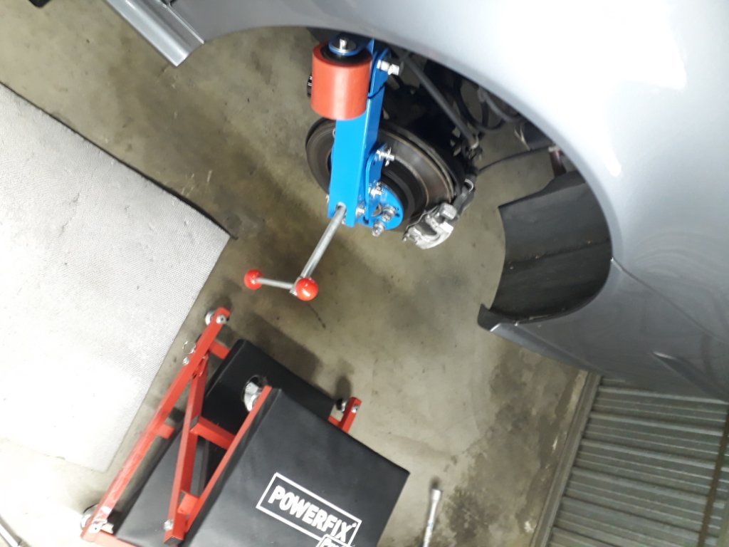

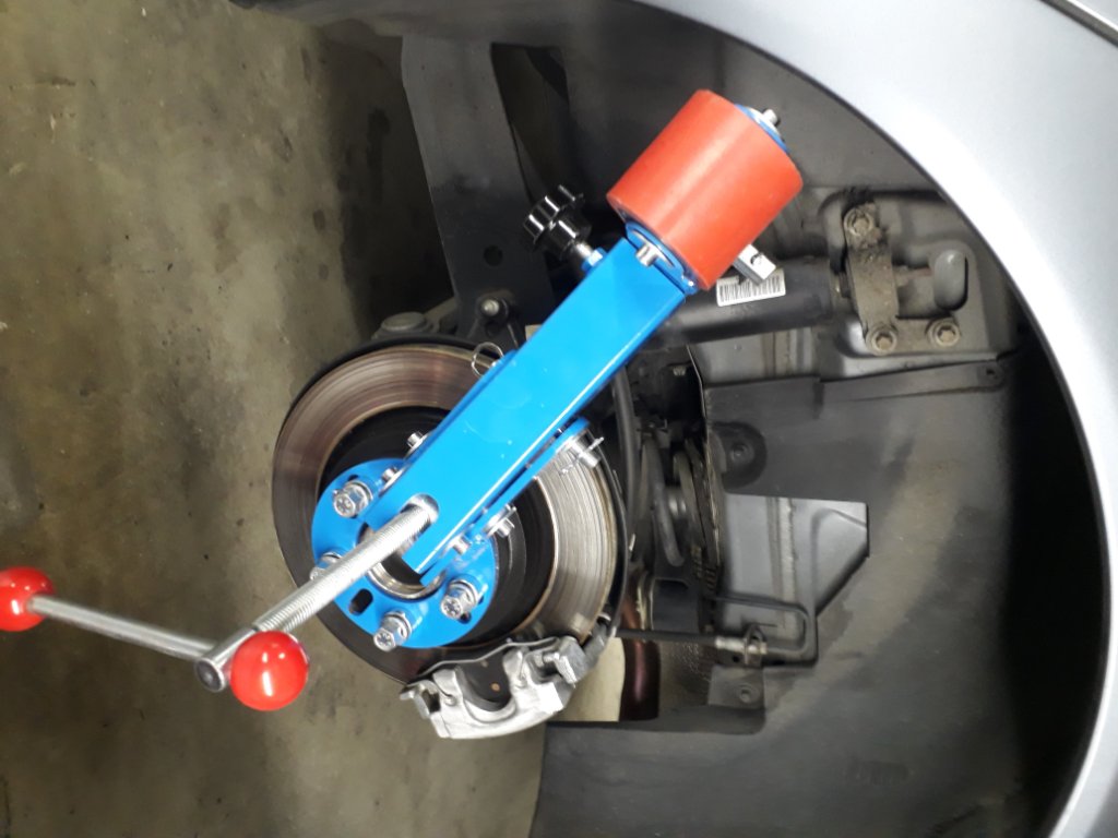

Il parafango ha una linguetta che sporge, rollare significa piegarla per guadagnare spazio tra ruota e parafango, si fa con un attrezzo apposito che avevo preso, ma va saputo usare o si fan danni.
