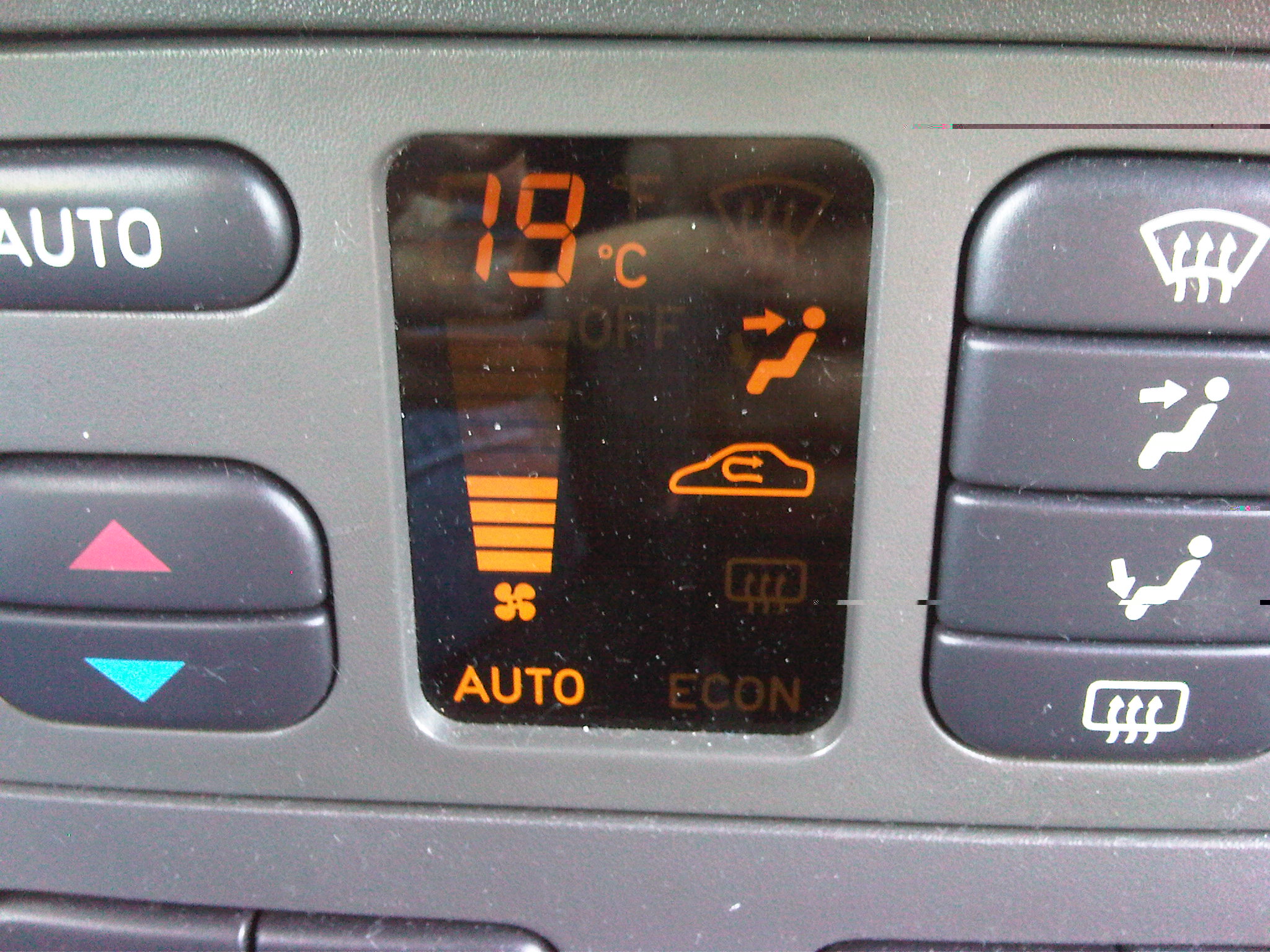

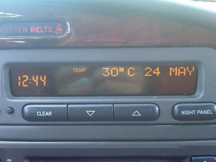

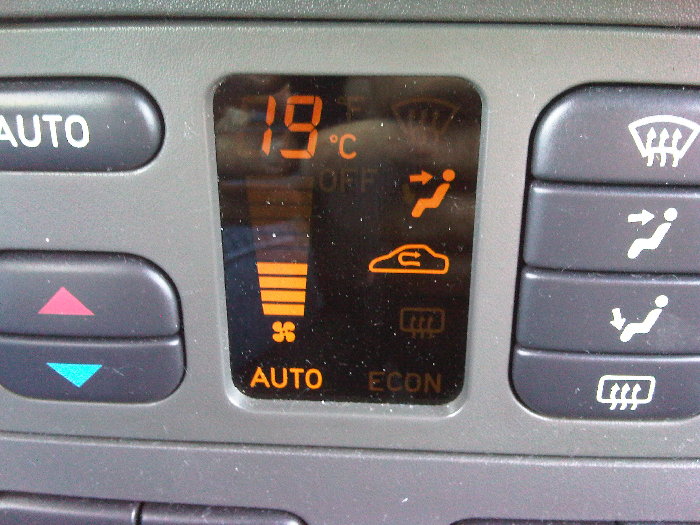

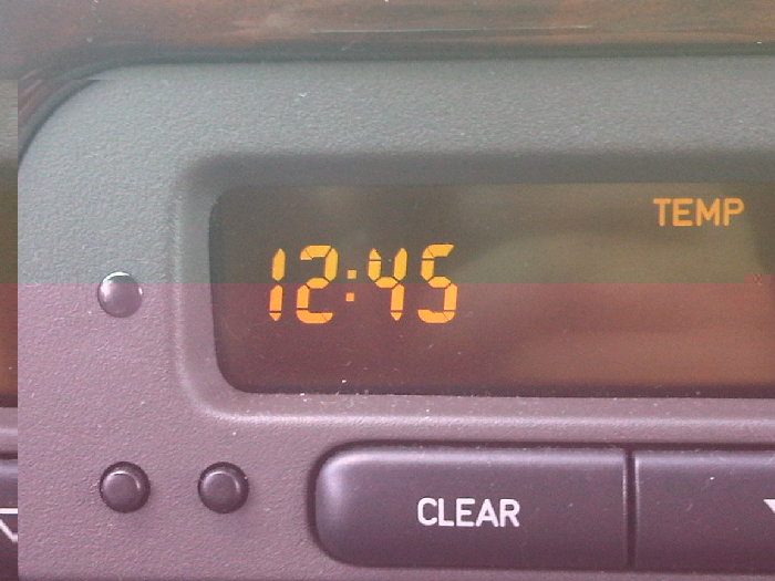

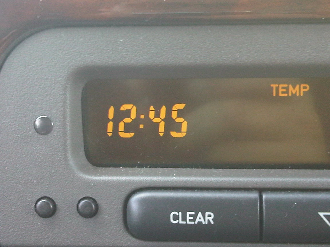

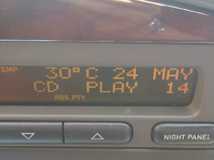

glock
Messaggi: 32
Iscritto il: giovedì 11 dicembre 2008, 12:04
Località: Cisliano -MILANO-
Re: sid riparato
#19 Messaggio da leggere da glock »

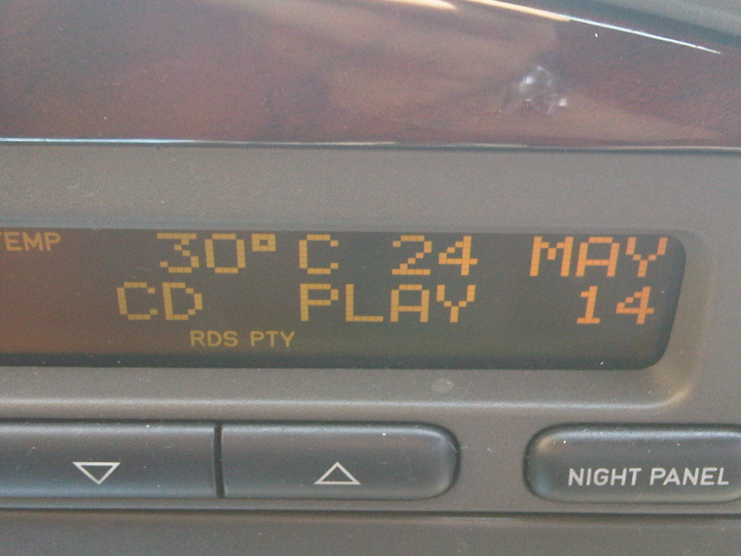

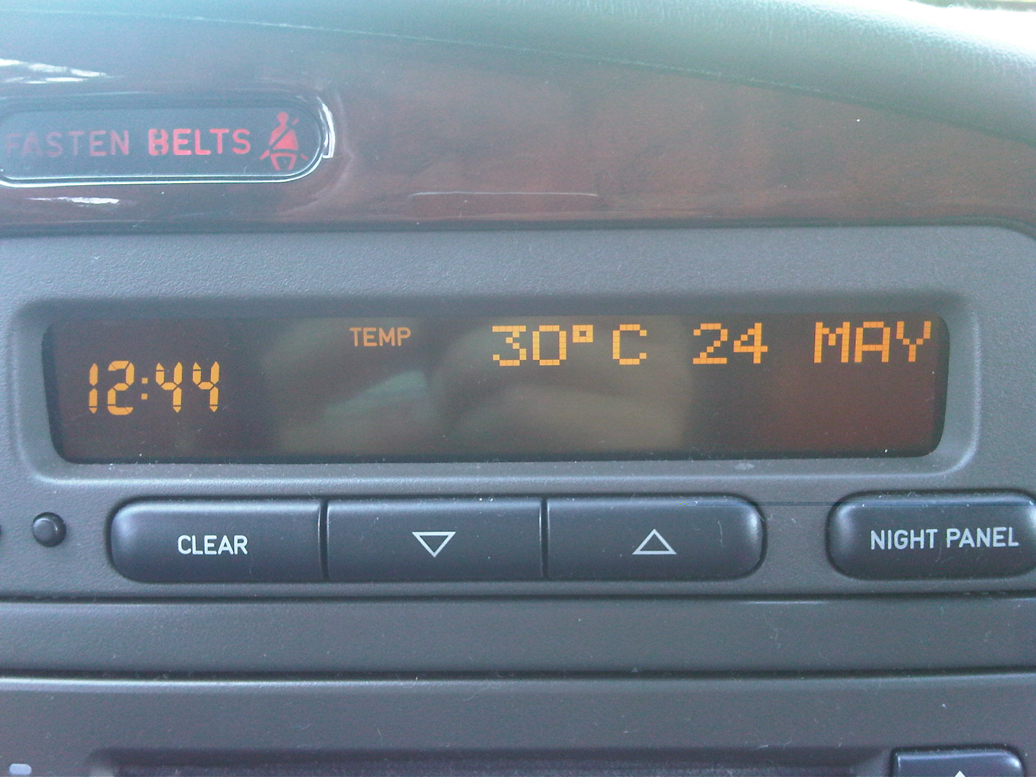

Ecco qui le foto del mio SID riparato (meglio tardi che mai :o( :o( :o( ). Le foto non sono il massimo (scattate con il cel.) però rendono l'idea della qualità dei pixel. Secondo me hanno fatto un lavoro eccellente :) :)
Re: sid riparato
perfetti sembrerebbero.. ottimo dai.. ora c'è solo da sperare che quando toccherà a me il lavoro riesca al primo colpo, non ho voglia di rispedire la roba avanti e indietro per l'italia più del necessario :))
