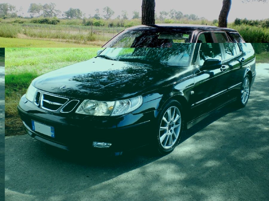

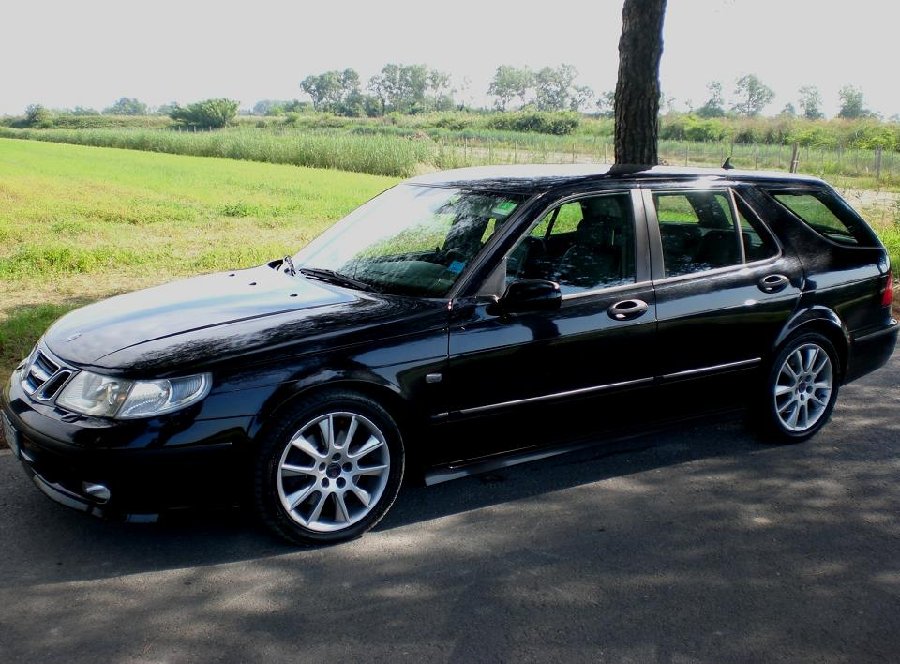

Ecco le foto del carro funebre.. :))

Bella, :)

senza barre sul tetto non mi convince affatto! E devo dire che anche con quei cerchi un po' perde rispetto alla mia!
Comunque non è niente male per essere un diesel! :))

mha io le barre sul tetto le odio, specie quelle del 9.5 di plasticone, le facessero satinate come ad esempio le audi mi piacerebbero dipiu'.
La viggen ora e' in centro salone da Giacomazzi, ha tolto le auto nuove per metterla in centro in mostra con ''non toccare''..
Mi fa solo piacere, in effetti era molto piu' bella ma questa e' piu' in linea con le mie esigenze.
I cerchi non sono affatto male invece

Ragazzi, ma quant'è bella ed elegante la vecchia 9.5 Wagon.. color nero, con i cerchi Aero (sono bellissimi!!!!).. vista di profilo... :@ :@ :@ :@ Si vede distintamente la linea della berlina + l'aggiunta, ha una linea filantissima, che bellezza !!!!
Ma come fai a darle 12 anni?? :=
Cavoli che signora !!!! :l :l :l :l

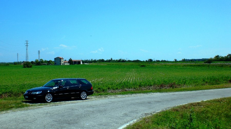

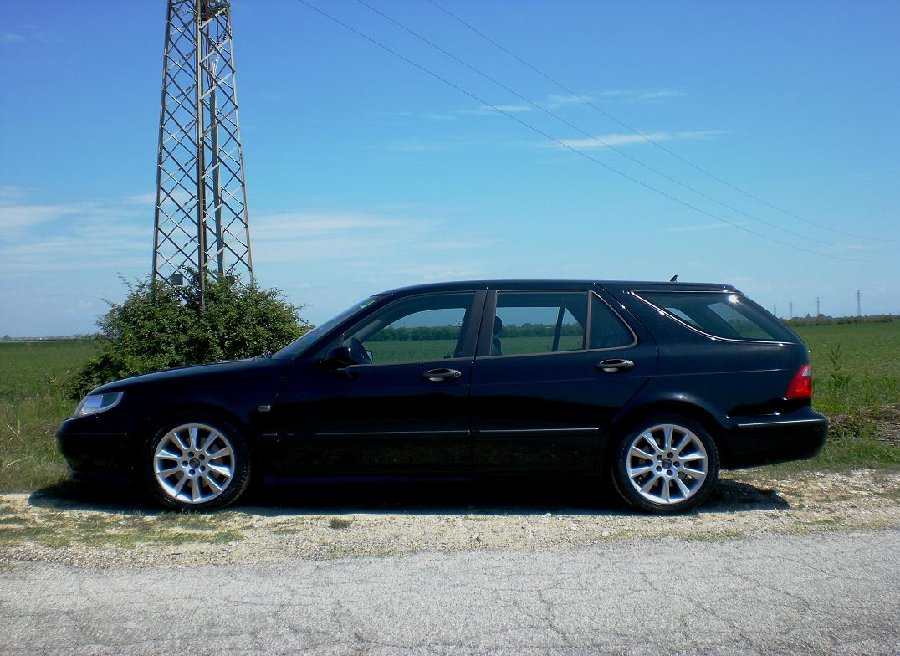

Altre

Comunque col paraurti come il mio cambia dal giorno alla notte...anche nella vista di lato! Se lo trovi montalo!!

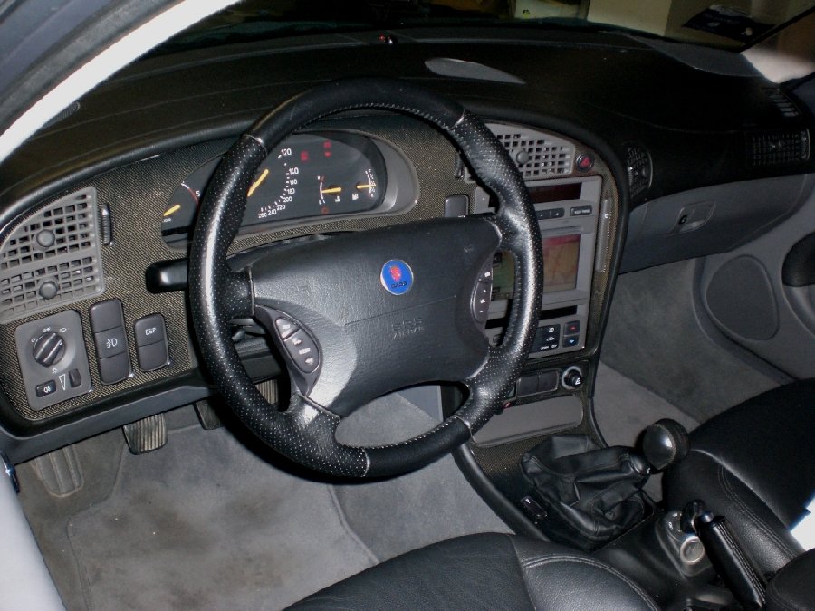

Quoto Cerry sul paraurti anteriore , inoltre a me non convince la plancia in carbonio ... meglio di alluminio :)

Ho preso il diesel, sono contento, mi sono convinto quando ho visto la plancia carbonio, col nero sta da dio.
L'alluminio cel'hanno tutti, e poi e' plasticone effetto alluminio

e poi l'alluminio sulla 9.5 secondo me non sta tanto bene nella zona della consolle centrale perchè c'è uno spazio gigantesco senza pulsanti e ci sono troppi cm2 di alluminio.. il carbonio lo preferisco di gran lunga...
Anche sulla 9.3 e sulla 900NG il cabronio...... :l :l :l ce l'avevo sulla talladega.. non ce l'ho più sulla 9.3... :(

Vero, la berlina e la sw sono uguali, cambia solo la parte posteriore, in uno dei punti più belli dell'auto secondo me.

Premetto che a me le SW non piacciano peró devo dire che la 9.5 nera é molto elegante.
Per il paraurti anteriore, dipende molto dal colore: secondo me sul nero non fa questa grande differenza.
I cerchi sono bellissimi e anche gli interni (anche io preferisco il carbonio meno scontato dell'alluminio).
