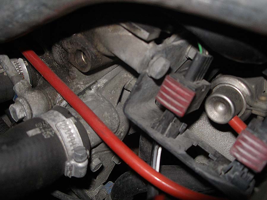

Questo?
Re: 900NG 2.0T - Fumo nero . A cosa è dovuto?
Si è quello. no tranquillo, non c'è da smontare proprio niente, se vuoi sentirti più libero puoi togliere il delivery pipe che sta proprio sopra così hai più spazio d'azione, ma io l'ho fatto anche senza.. con un po' di manualità puoi sbullonarlo e scostarlo anche senza smontare altro. La staffa dove sono imbullonati 2 dei 3 bulloni è flessibile, piegala in fuori quando basta per scostare la flangia,poi dopo la raddrizzi.
